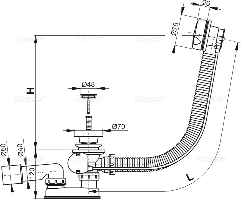

Аналогичная проблема с переливом. поставил новую ванну, сифон Alcaplast (на картинке). Попробовал наполнить ванну. Эксперимент прекратил, когда до краев осталось миллиметров 5-7. Перелив явно не справляется. Там вода уходит в узкую щель под круглой рукояткой и потом еще стоит пластиковая деталь с четырьмя отверстиями, которые еще ограничивают сечение. Кто-нибудь сталкивался с такими сифонами? Может, можно что-то отрегулировать?

Ничего не регулируется. А какой диаметр гофротрубы перелива?

Mazayac написал : А какой диаметр гофротрубы перелива?
Миллиметров 40...
