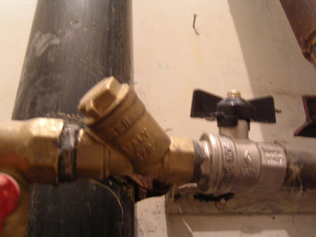

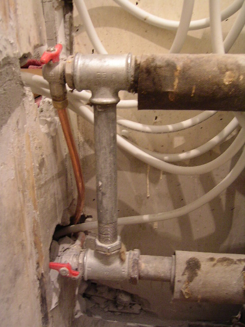

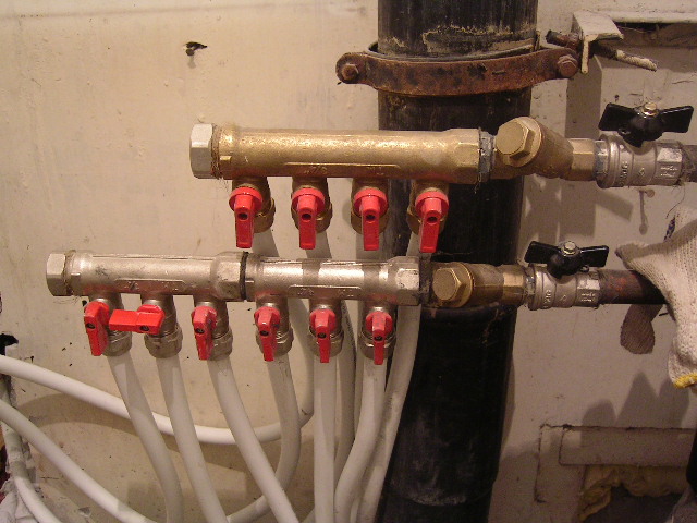

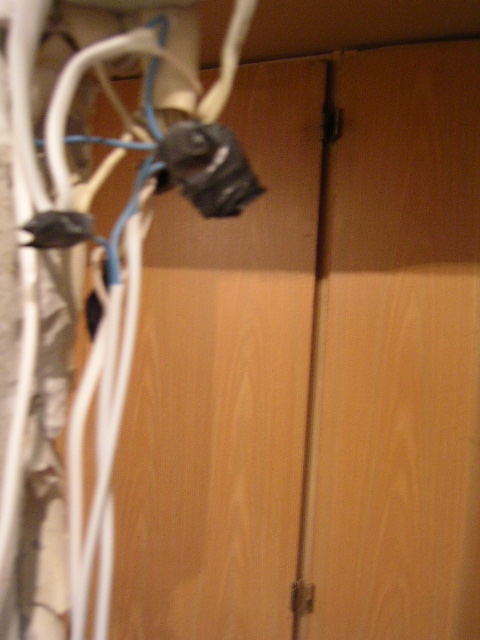

Мы договаривались что ванну с туалетом под плитку с заменой проводки и всего оборудования,дверей они сделают за 2 недели,потом и оплата.Все необходимое с ними закупили.Очень дорого!Проработали три дня.Сделали вроде всю сантехническую работу(все проложили),сделали электрику и когда я сказала,что соединение(алюминий и медь) проводов не надо загонять под плитку,а собрать в распаячную коробку и вывести в коридор-у нас возник конфликт,они не захотели этого делать.Сказали,что больше работать не будут и потребовали деньги за выполненную работу- 10000руб.Я готова расплатиться,но если окажется что все не правильно.КАк быть?Подскажите.Высылаю их работу.Оцените пожалуйста.

Сантехника собрана довольно халтурно:коллектора не закреплены,МП монолитится без гофры,фитинги скорее всего китай(где и почем брали?),труба на полотенцесушитель очень тонкая,по сравнению с байпасом,-может плохо греть. По фотке электрики-сложно сказать-не в фокусе. 10000 за это-дорого.

Всё халтура, по принципу сделал и убежал. Нагромождение меди и МП, явно Китай и не аккуратно. Грязевики эти вообще должны вертикально стоять, да и лучше их было совсем не покупать, есть гораздо лучше за небольшие деньги. Электрика просто безобразная, даже на этом снимке видно. Гнать безоговорочно не выплатив за электрику, там надо переделывать и естессно убрать соединения в распайку. Соединять надо было на "Wago" с пастой для проводов "медь-алюминий".

Шаровые краны на стояках очень похожи на настоящие Бугатти. Грязевики ставят сливом вниз, иначе как их промывать? Такие длинные конструкции без крепежа - плохо. А почему сверху футорка между грязевиком и гребёнкой такая грязная - чем это всё "герметизировали"? Фитинги похоже с разрезным кольцом? - их лучше не замоноличивать.

Коллекторы TM - Китай? Должны быть закреплены к стене. Полотенцесушитель безобразно. Фиттинги с разрезным кольцом не монолитят. МП монолитят в гофре. Разводка электрики - это не разводка а времянка!!!

Да потому что эти ваши работяги даже не представляют что такое распаечная коробка и как в ней делать разводку. Да и судя по тому, как они сантехнику сделали - первокурсники из слесарного ПТУ сделают гораздо лучше. Неужели трубы не могли ровно согнуть и пристегнуть к стене клипсами? Висят какие-то кривонакрученные гроздья... Наверно - гнули просто руками, без кондуктора - не исключено - что где-то в трубе на изгибе внутри трещина имеется...
