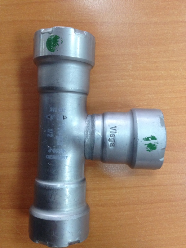

Вот и на питьевую воду допуск:

Андраник, пояснений не дождёмся, видимо? Что это?

Андраник, похоже, ваши зелёные фитинги ничем не отличаются, кроме сертификата. В США мегапресс так и выглядит - с зелёными точками. А у нас он будет из европейской программы. Так мне сказали.
Пока облом с сабжем вообще: поставки переносятся ещё на пару месяцев... С демо-образцами не знаю пока что. Наверное, тоже фиг, пока не завезут...

Я правильно понял что megapress можно все таки ставить на стояки ГВС,ХВС? И что эти буржуйские страхи насчет цинка нам сбоку потому что у нас все стояки из оцинковки?

Олегович, буржуйские страхи- они не насчёт цинка. На внутренних поверхностях Мегапресс нет цинкового покрытия. С другой стороны, при сварке также около шва цинковое покрытие внутри, как и снаружи, фактически уничтожено... Просто есть бумажки, а есть мозг, который понимает несоответствие их с Российскими реалиями. Ведь у нас оцинковку ещё и варят, как в СССР.

Kranoff, может тогда для самоуспокоения покрывать перед монтажем мегапресс внутри хамерайтом? а насчет сварки оцинковки, сам такой, но считаю это меньшим злом чем сгон на стояке, который постоянно испытывает температурные расширения и сумасшедшие нагрузки, см.фото
