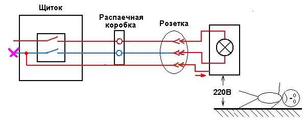

VIVA написал : пуэ п. 1.2.7
странно, почему его в 1.1. не определили, но не суть, я вообще не нашёл =)
беру тайм аут, я уже на человечка на схеме похож стал

vvladq написал : Допускается также одновременное отключение всех проводников на вводе в электроустановки индивидуальных жилых, дачных и садовых домов **и аналогичных им объектов, питающихся по ОДНОФАЗНЫМ ответвлениям от ВЛ**.
При этом разделение PEN-проводника на РЕ- и N-проводники должно быть выполнено до вводного защитно-коммутационного аппарата.
таки да... трёхполюсник и рубите им и PE.... (лучше четырёх, у которого один контакт замыкается первым, размыкается последним... его собственно на pe, один полюс в запасе)
исчерпывающе, имхо остальное - детали

единственное, почему нельзя рвать PE это в случае отдельного частного домас одним вводом виртуальная присевшая фаза (которой нет и как бы взяться неоткуда (хотя возможно всякое)), а в прочих условиях может быть нефига не виртуальной:
Arr написал : Вы опять про отключенную от PE шины щитка ("висящую") звезду из желто-зелёных проводников, соединяющую корпуса приборов? Ну ведь уже несколько раз было разьяснено, что из соседней квартиры потенциал может прибежать сотнями способов. Дерьмо солёное из канализации по стене потечь может, соединив неотключенную фазу какого-нибудь светильника или розетки без УЗО из верхней или соседней квартиры с корпусом стиралки, а с этого корпуса по "вывешенной" PE звезде разползтись уже по всей "отключенной" квартире. Положим у этого дерьма килоОм сопротивление, но звезда то "висит в воздухе" и на все корпуса вынеслось 220 Вольт при возможном токе 220 мА - этого вполне может хватить для получения серьезной электротравмы.
вот и всё

Не всё ещё =) В ростехнадзор отправил электронный запрос, с просьбой разъяснить что понимать под "защитно-коммутационными аппаратами" и относится ли к таковым "выключатель нагрузки без автоматического управления". Буду ждать ответа. Если скажут, что ВН не относится к З-КА, то будет бумажное письмецо строчить со схемками =)
vvladq написал : стати 3.1.18. При защите сетей с глухозаземленной нейтралью автоматическими выключателями расцепители их должны устанавливаться во всех нормально незаземленных проводниках (см. также 7.3.99). Расцепители в нулевых проводниках допускается устанавливать лишь при условии, что при их срабатывании отключаются от сети одновременно все проводники, находящиеся под напряжением.
Не совсем понимаю к чему вы клоните в этом тексте? О ВА никто и не говорил, а требование одновременности многополюсный ВН выполняет.
