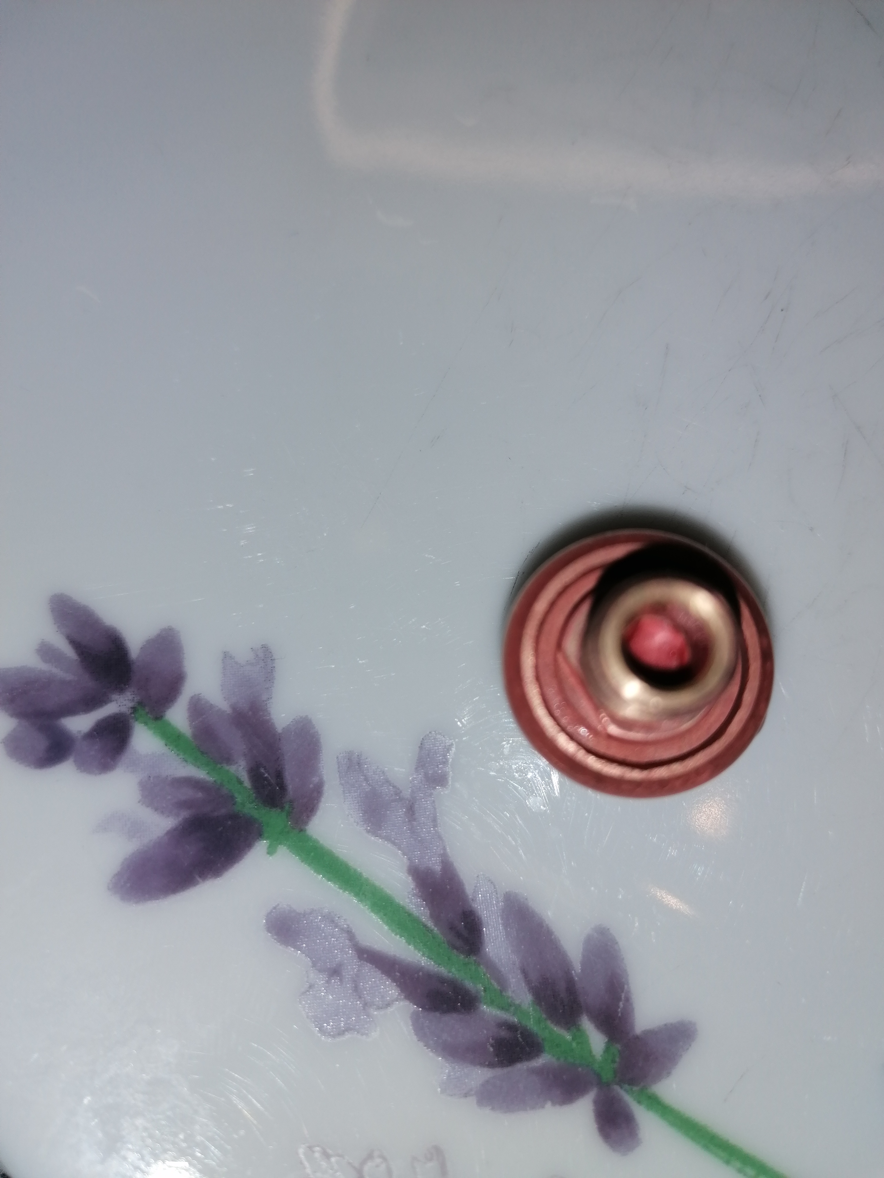

Не все понял (вы уж не пинайте) :), больше ничего не разбирать просто почистить корпус? Чем почистить?
AKI
AKI
Регистрация: 28.03.2012
Сообщений: 6814
27.12.2020 в 17:58:01
astroev написал: больше ничего не разбирать просто почистить корпус?
Разбирать больше ничего не нужно. Корпус (тот, что внешний) изнутри салфеткой, смоченной в лимонной кислоте/уксусе. Без фанатизма. Там тефлоновое покрытие - его не надо повреждать. Клапан (то, что на ваших фото - в тех местах, где медь проступила) можно абразивной губкой. Шпильку в зависимости от степени загрязнения - салфеткой, щеткой (пластиковой). Абразивом - не надо.

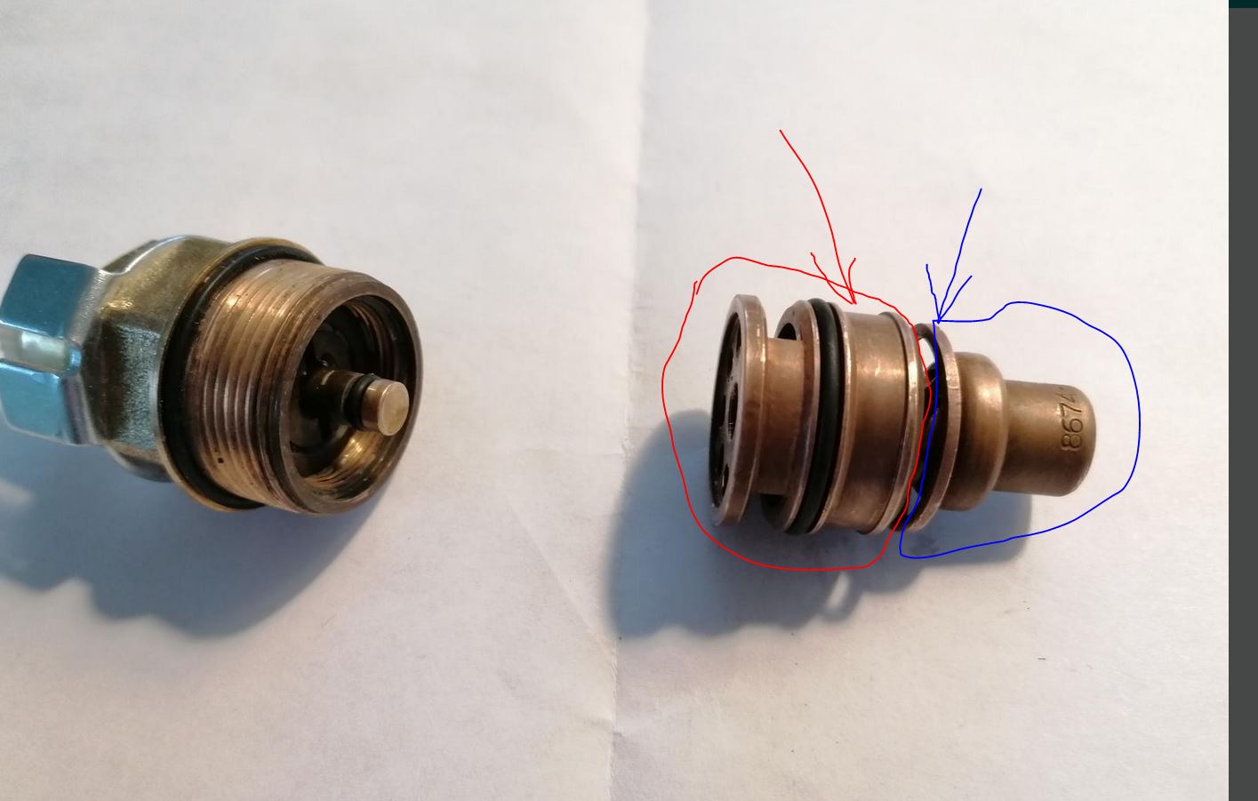

Почистил, собрал, также картина. Идёт холодная вода, закрываю холодную идёт кипяток:(
AKI
AKI
Сообщений: 6814
27.12.2020 в 19:28:27
astroev, вентиль на термостате на что-то влияет? Движение клапана пальцем проверяли перед окончательной сборкой? "Лишних" деталей не осталось?
Походу понял, где косяк: чертеж и клапан разные. Попробуйте подвигать синюю часть клапана относительно красной на фото:

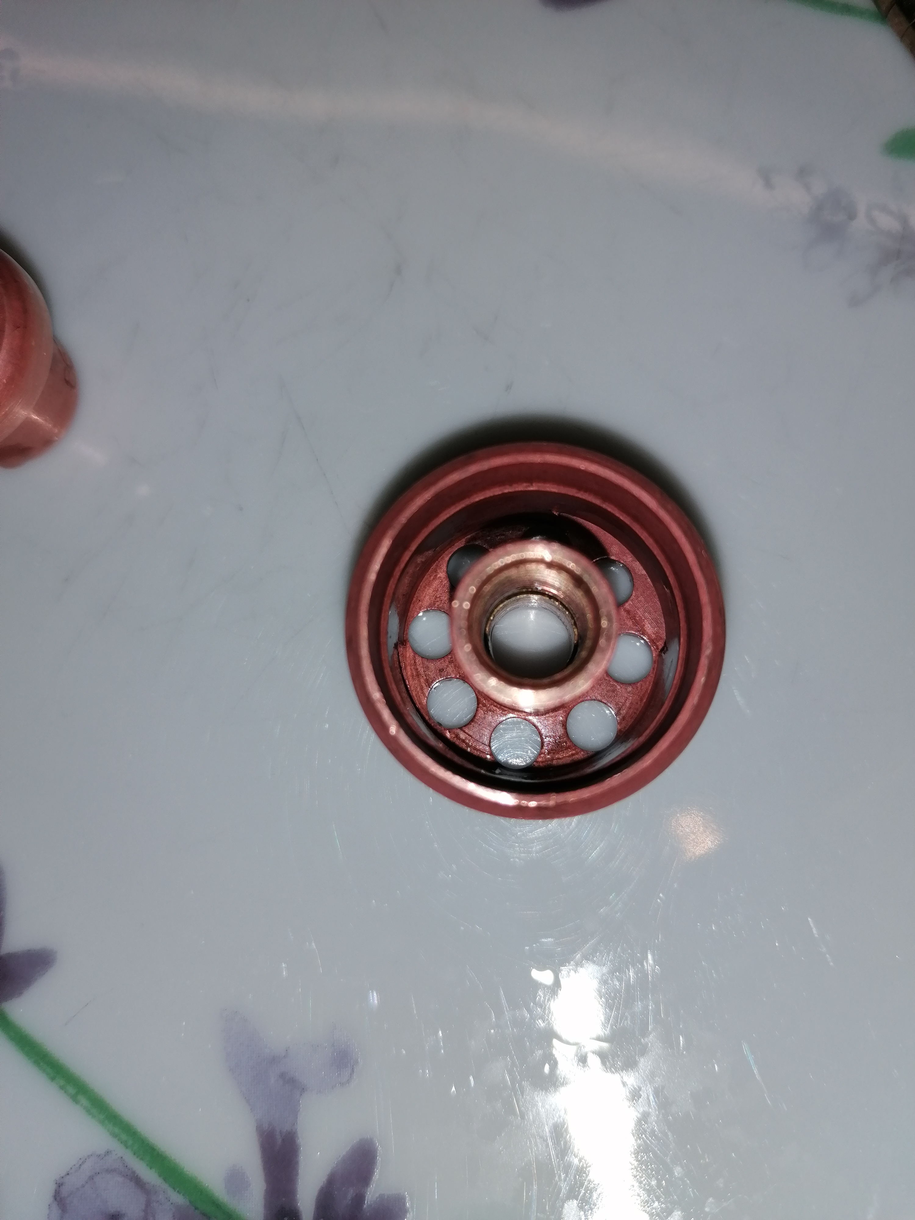

Очень похоже. Сделайте фото внутренностей корпуса термостата (того, что на стене). Если там не осталось уплотнения, то клапан внутри этого элемента (что я принял за клапан на фото).
astroev
astroev
Регистрация: 20.08.2017
Сообщений: 90
27.12.2020 в 22:00:28

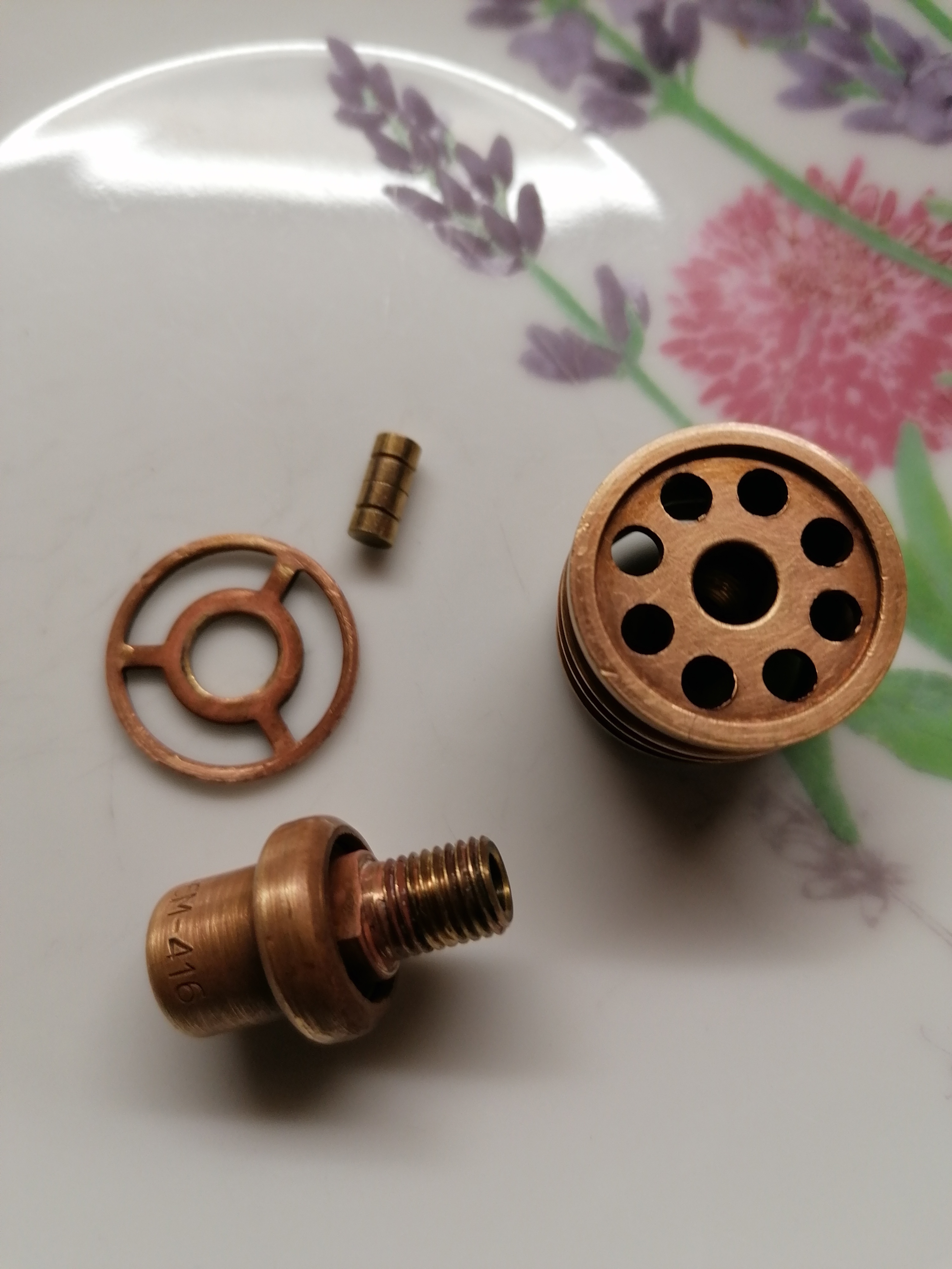

Смог рукой открутить, такая картина
Как он работает я не пойму, а точнее почему не работает. Тут на резьбе было.
AKI
AKI
Сообщений: 6814
27.12.2020 в 22:09:18
astroev, то, что термоэлемент разобрали - хорошо, но фото внутренней части корпуса, сделайте и той стороны клапана, откуда выкрутили термоэлемент на резьбе... Шток двигается легко в термоэлементе, не подклинивает?

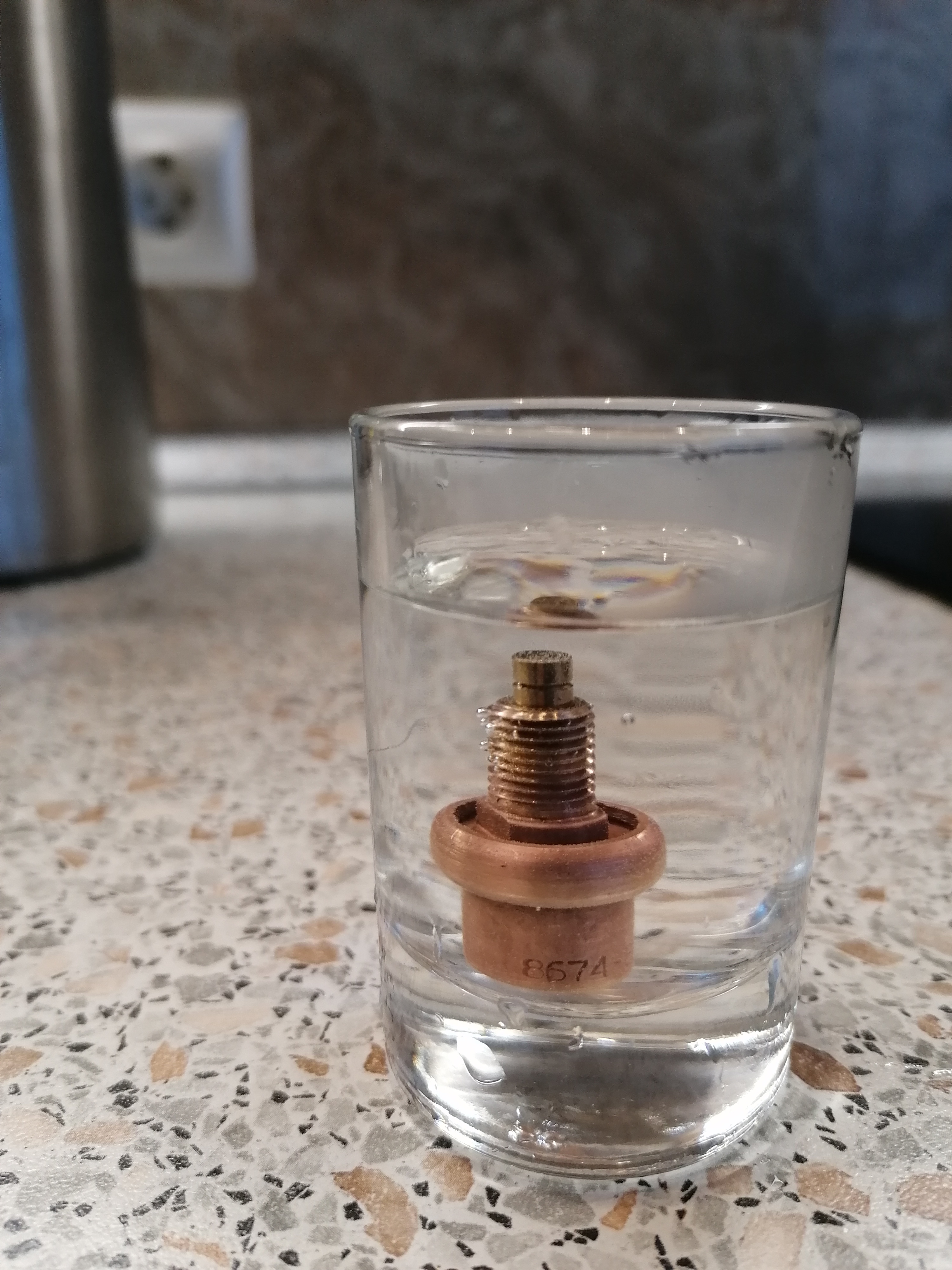

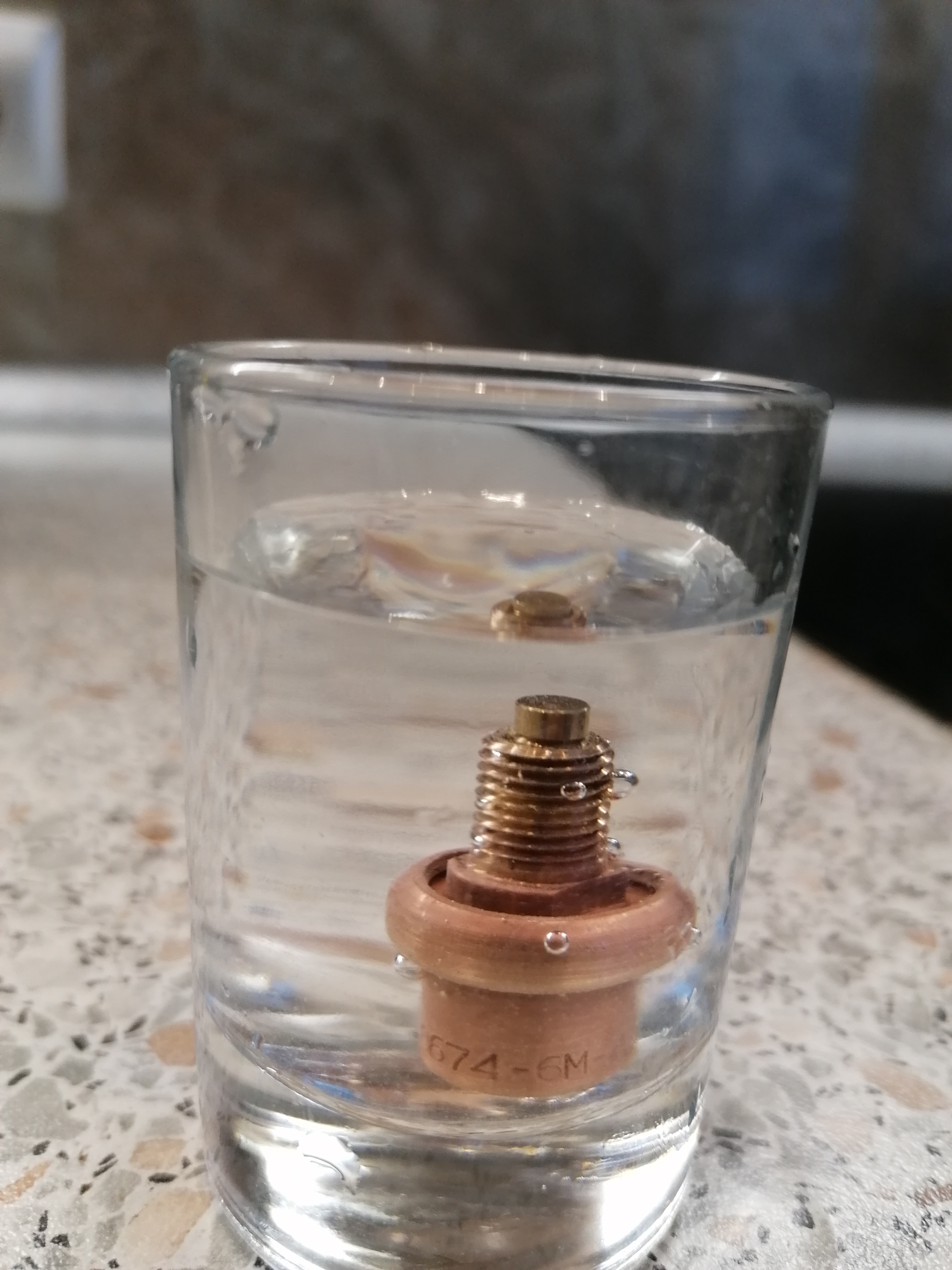

Чтобы проверить работоспособность термоэлемента, надо вставить в него шток, положить в холодную воду - посмотреть насколько шток выступает. Затем переложить в горячую. Шток должен вылезти чуток из корпуса.
astroev
astroev
Сообщений: 90
28.12.2020 в 09:13:00
Фото
Шпильку пальцем нажал в холодной воде она опустилась.
Холодная вода
Горячая вода
