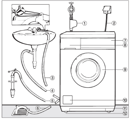

Собственно, вариантов 2: напрямую в канализационную трубу или поставить сифон для умывальника с отводом для стиралки. Какой вариант более правильный?

Оба варианта имеют права на жизнь, при соблюдении инструкции по подключению.
Есть ещё пара вариантов:
  1. Встроенный сифон
  2. Обратным клапан для слива
Варианты применяются от желаемой эстетики:

ser000 написал : при соблюдении инструкции по подключению
Насколько помню, в инструкциях пишут о высоте слива не менее сантиметров 60-ти. Правильно ли будет, если шланг от машинки будет поднят на эту высоту, потом опущен на пол, протянут под ванной и подключен к канализации тоже практически на уровне пола?

bvn-2005 написал : и подключен к канализации тоже практически на уровне пола?
Нет. Потому что:
bvn-2005 написал : в инструкциях пишут о высоте слива не менее сантиметров 60-ти.
Плюс подключения к сифону:
  • промывается сифон
  • конец шланга вентилируется
Минус - урчит немного.

bvn-2005 написал : Правильно ли будет, если шланг от машинки будет поднят на эту высоту, потом опущен на пол, протянут под ванной и подключен к канализации тоже практически на уровне пола?
Ничего страшного, если это не какая то необычная машинка, главное поднять шланг на 60 см потом хоть в ведро. Кидают же в ванну, в унитаз.... ИМХО.

bvn-2005 написал : поставить сифон для умывальника с отводом для стиралки
Такой вариант делать не нужно, т.к. раковина будет хрюкать.

Славик64 написал : Ничего страшного, если это не какая то необычная машинка, главное поднять шланг на 60 см потом хоть в ведро. Кидают же в ванну, в унитаз.... ИМХО.
Если это ведро будет расположено выше уровня воды в машине, то можно, если нет...то нет, нельзя. Исключительные машинки продаются у немецких производителей и за большие деньги. У этих машин высота окончания шлага не ограничена, хоть до пола можно опускать. У простых машин шланг должен закончиться на уровне воды в баке. Уже раз десять здесь этот вопрос обсуждался.

bvn-2005 написал : о высоте слива не менее сантиметров 60-ти. Правильно ли будет, если шланг от машинки будет поднят на эту высоту, потом опущен на пол, протянут под ванной и подключен к канализации
Такие схемы работают. Но если вдруг ваша машинка не будет работать, что кажется мало вероятно, опустите шланг в у машинки и поднимите под ванной в месте выхода канализации. Или если будет желание эстетики, то протяните трубу канализации под/за ванной ближе к СМ и там организуете вход шланга вашей СМ.

cineman написал : Если это ведро будет расположено выше уровня воды в машине, то можно, если нет...то нет, нельзя.
Несколько раз прочитал, так и не понял.:confused:
Чем отличается канал. труба(на полу) от ведра(на полу)?
Не важно где будет ваше ведро, важно, что бы шланг в одном месте был был выше указанной в инструкции высоты (в некоторых машинках этот подъём организован внутри СМ) и чем дальше этот подъём тем больше вероятность, что будет существовать гидрозатвор в шланге, а не испариться через некоторое время.
Так что способы подключения в любом случае для начала надо черпать из инструкции на СМ, например:
