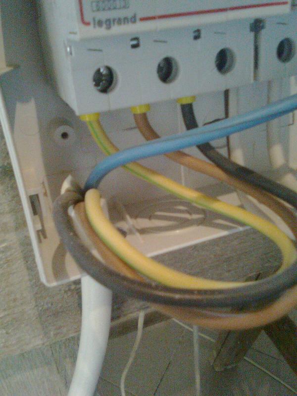

sawai, Вот провод ПВС 4х6.0 подключённый к автомату Legrand DX3 C32A,он питает котёл номиналом 28 кВт,причём задавали ему температуру по теплоносителю,ни разу не вышибло по перегрузке,даже при полной мощности
