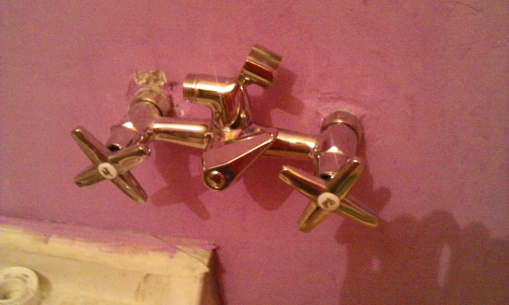

Доброго времени суток, господа!!!
У меня возникли небольшие затруднения - помогите советом, пожалуйста.
Фотографии прилагаю.
Переехал в новую квартиру съёмную. В первый день сломал смеситель в ванной, т. к. он оказался наполовину пластиковый (какая-то китайская шляпа, которую поставили хозяева квартиры) :( Купил новый смеситель фирмы MOFЕМ 604 "Евростар" - Консультант в магазине сказал, что самое то.

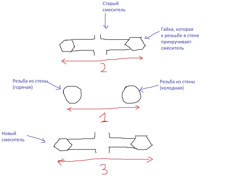

Не подошёл по расстоянию от одного крепления (резьбы) в стене до другого. Короче, он по гайкам, которые его должны прикручивать к резьбе в трубах (не знаю как называются) :) ШИРЕ, чем предыдущий сломанный смеситель!! Буквально на пару сантиметров шире, т. е. я могу прикрутить горячий, но тогда вылезает вправо на 1,5-2 см холодный и наоборот - прикрутить можно холодный, но вылезает влево тогда горячий. Вот!
Ни разу с таким не сталкивался до этого.
Что делать?

Выковыривать из стены эксцентрики и регулировать расстояние между ними.

Между смесителем и "стационарными" трубами должны быть эксцентрики, позволяющие регулировать расстояние между выводами:

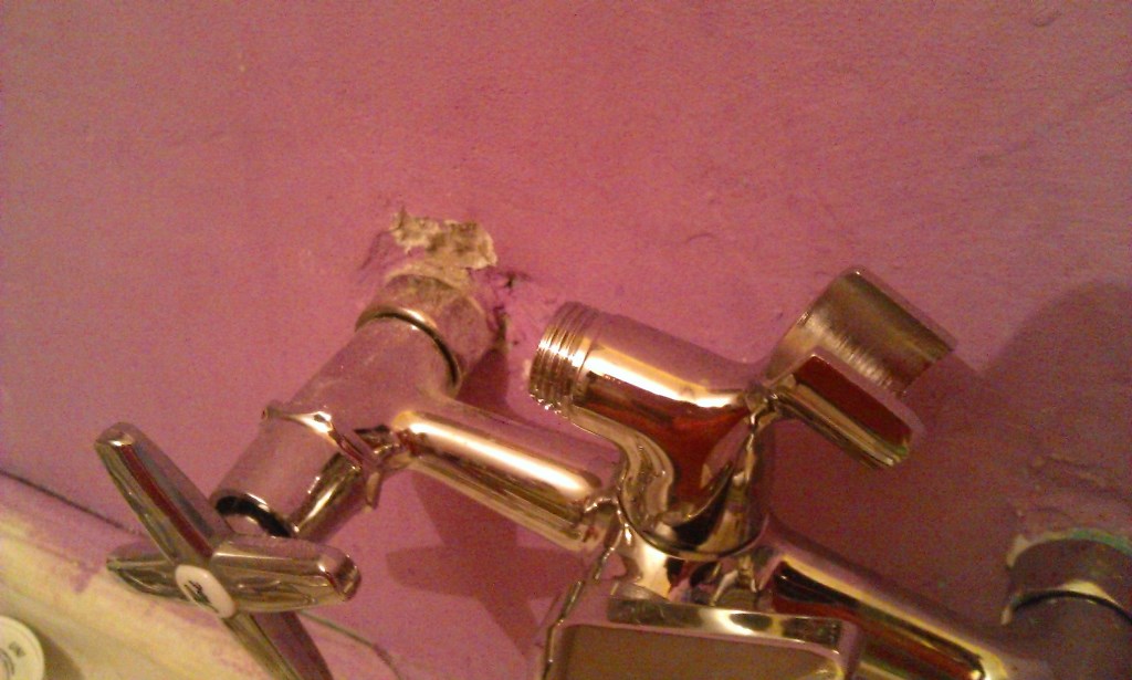

Если у Вас вместо них вкручены прямые ниппели или сами эксцентрики замурованы в стену (самый вероятный вариант) - надо пробовать их выкрутить и заменить на эксцентрики / отрегулировать заново.

Т.е. разбирать стену? Т.к. они в бетон замурованы, как я понял.

Ну не в бетон конечно, раствором или плиточным клеем замазаны. Но раздалбливать придётся заметно вокруг.

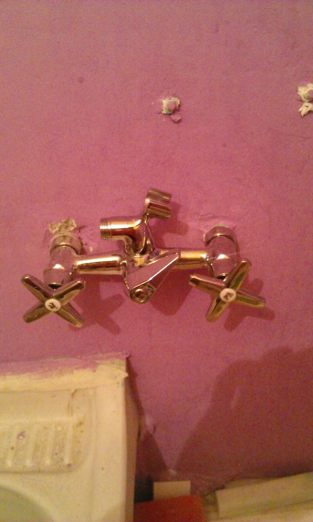

Mazayac написал : Если у Вас вместо них вкручены прямые ниппели
Нужно поменять смеситель.Найти с этим размером.
Mazayac написал : Но раздалбливать придётся заметно вокруг.
Я бы в лабаз сходил.Поменял.

Слава,эксцентрик сикока длинной?А чтобы неспециалист демонтировал его из стены!Сколько долбить?(вопрос не временной,вопрос сантиметровый);)

Ну конечно, прежде чем чего-то там долбить, нужно поискать в магазинах. Вполне вероятно, что старый смеситель не единственный такой был на свете.
