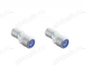

Борт 042, Паронит к острой части эксцентрика.Резина(силикон) к смесителю. Опс,поторопился.Комплект к эксцентрикам может быть различен.В эксцентрик может вставлятся сетка фильтра,обратный клапан(это в резиновом корпусе и с выступом из эксцентрика).Тогда паронит под гайку смесителя. Пардон.

Борт 042 написал : на 6 рис. видны (красные) уплотнительные шайбы-прокладки (что-то наподобие паронита), которые идут в паре с резиновыми, для каждого эксцентрика?
Красные на фото - да, прокладки. Идут не в паре с резиновыми, а сами по себе :) Чёрное, виднеющееся в эксцентриках - гасители гидроударов.
Борт 042 написал : Какой вариант правильный?
Эксцентрик - красная прокладка - смеситель.

Mazayac написал : Чёрное, виднеющееся в эксцентриках - гасители гидроударов.
Откуда информейшен? Или только в элитных смесителях пользуют?

касимов написал : Борт 042, Паронит к острой части эксцентрика.Резина(силикон) к смесителю. Опс,поторопился.Комплект к эксцентрикам может быть различен.В эксцентрик может вставлятся сетка фильтра,обратный клапан(это в резиновом корпусе и с выступом из эксцентрика).Тогда паронит под гайку смесителя. Пардон.
Mazayac написал : Красные на фото - да, прокладки. Идут не в паре с резиновыми, а сами по себе :) Чёрное, виднеющееся в эксцентриках - гасители гидроударов. Эксцентрик - красная прокладка - смеситель.
Вопрос потому и возник, что у меня пара: красная паронитовая тоненькая и черная резиновая толстая. Склонился к "бутерброду" действительно, чтоб прикрыть красной острый край эксцентрика, а то он "распашет" черную резиновую. Судя по толщине, одной красной не хватит... Значит, видимо, все же так: 1 вар. торец эксцентрика-тонкая красная паронитовая прокладка-толстая черная резиновая -накидная гайка смесителя.

Борт 042 написал : Судя по толщине, одной красной не хватит...
Издеваетесь что-ли? "Нехватка толщины" скомпенсируется одним поворотом при закручивании гайки.
касимов написал : Откуда информейшен? Или только в элитных смесителях пользуют?
Сам пока что видел такие эксцентрики у Grohe и Ideal Standart.

Фамилию смесителя не помню,но с ним были вот такие:.Не латунные и синее чудо внутри,это сеточка и обратный клапан.Вынимается легко,а при бытии*по месту* резина выступающая увеличивает кромку 3/4 резьбы.Два паронитовых колечка присутствовали.

Не, мои без всяких сеточек и клапанов - некий очень мягкий "бублик", вложенный внутрь.
