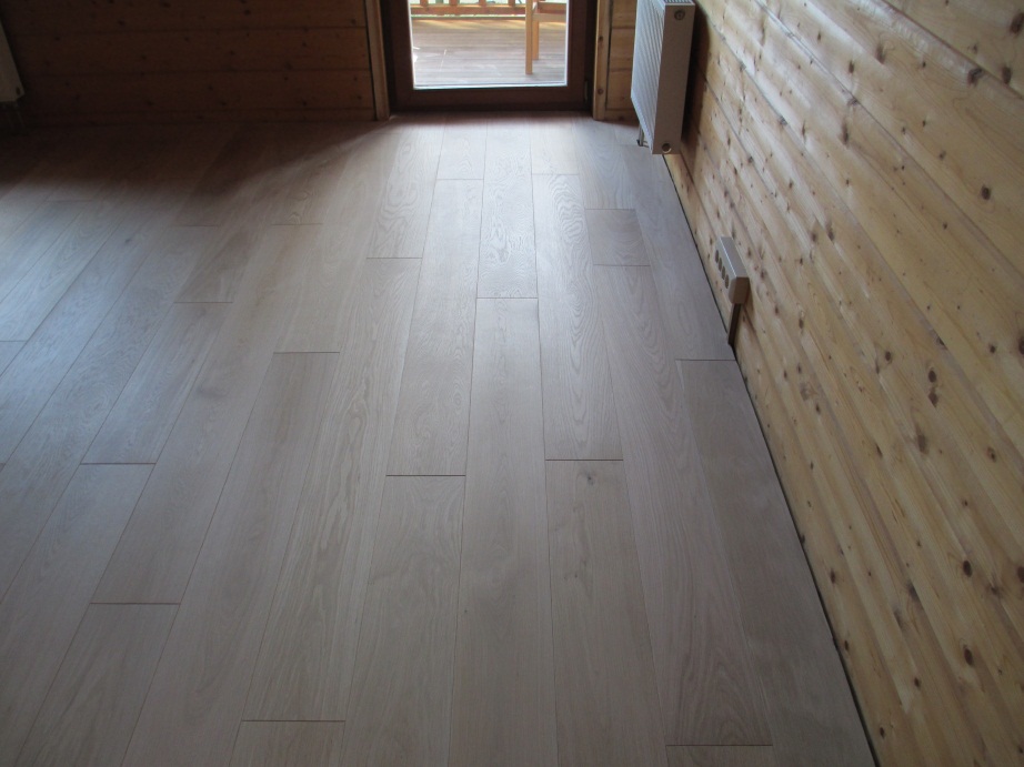

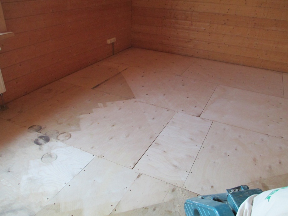

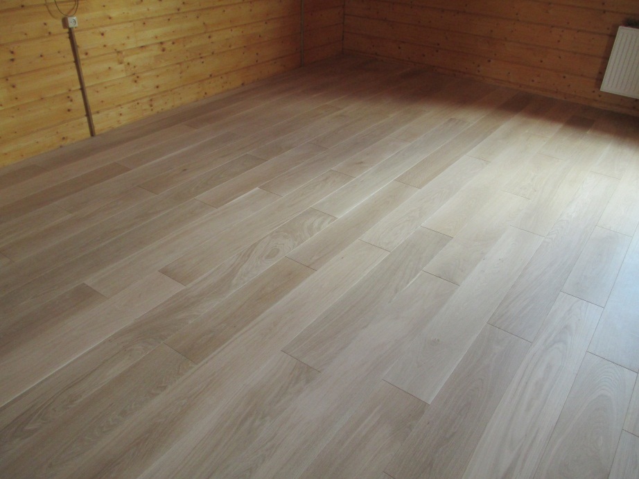

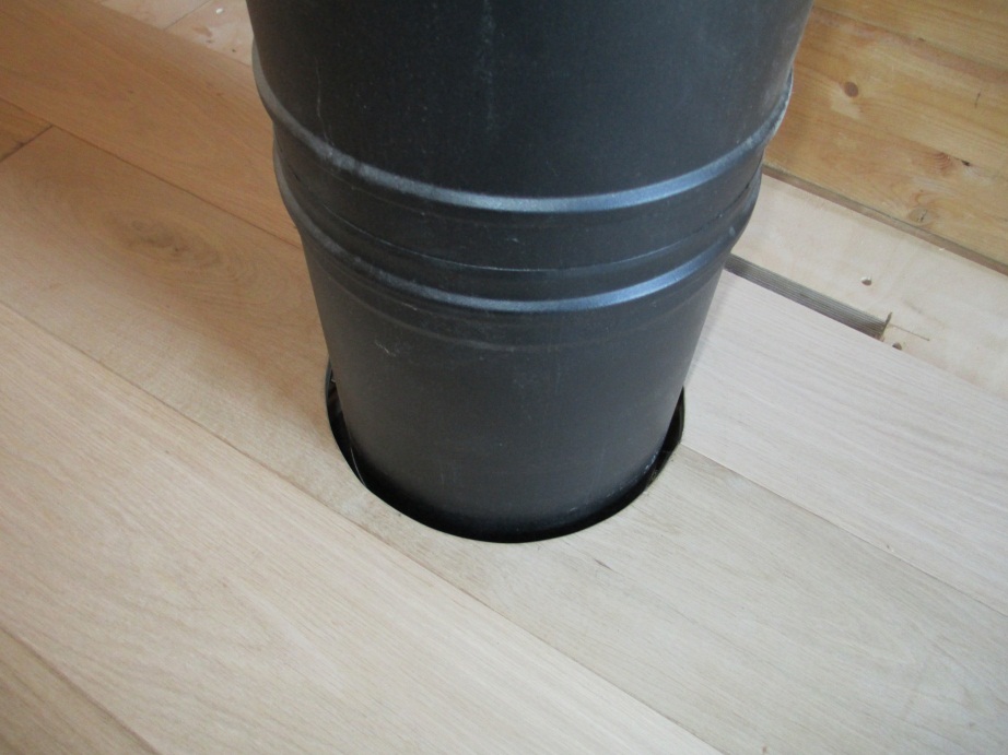

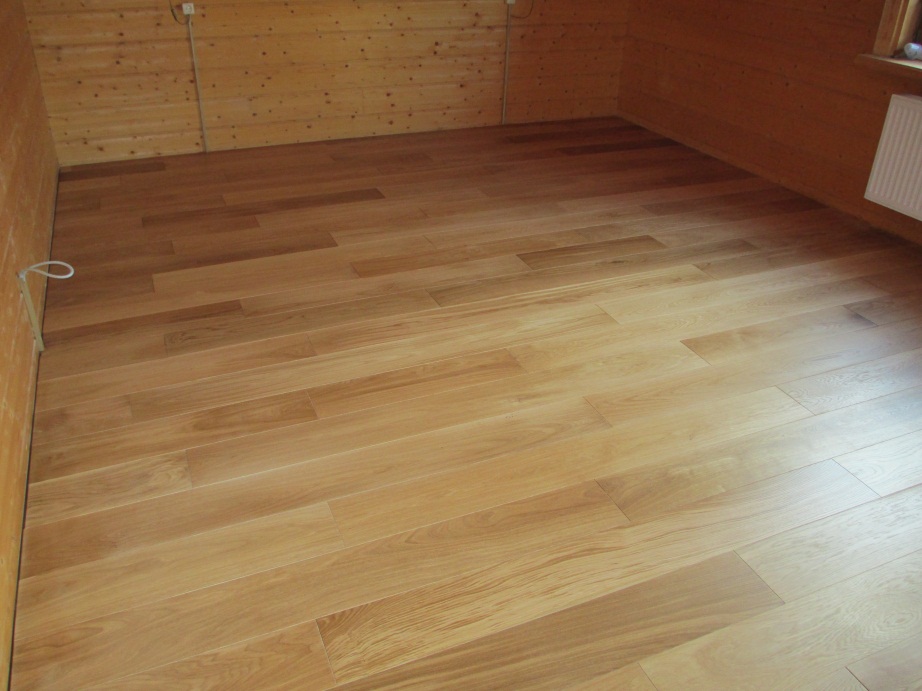

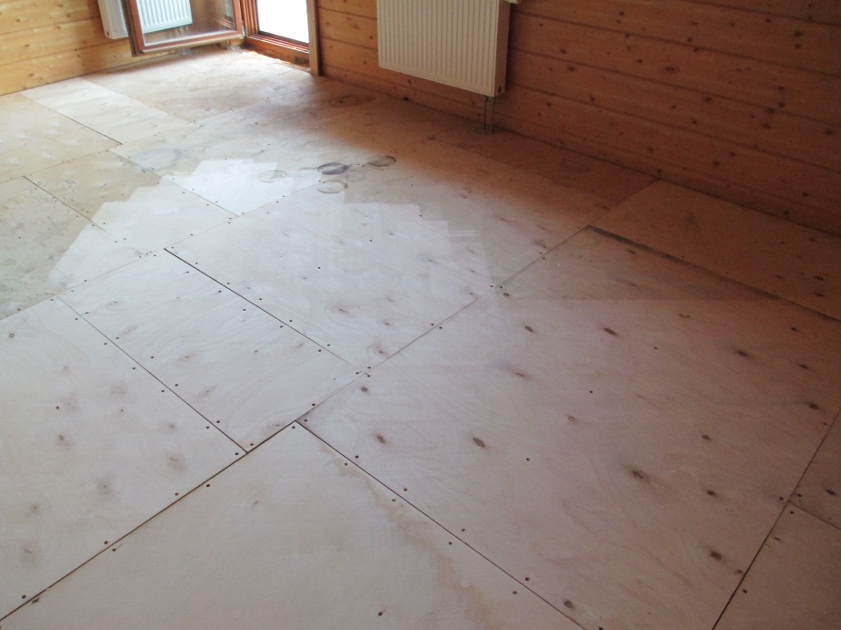

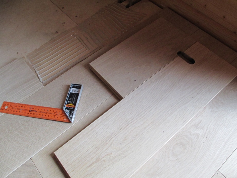

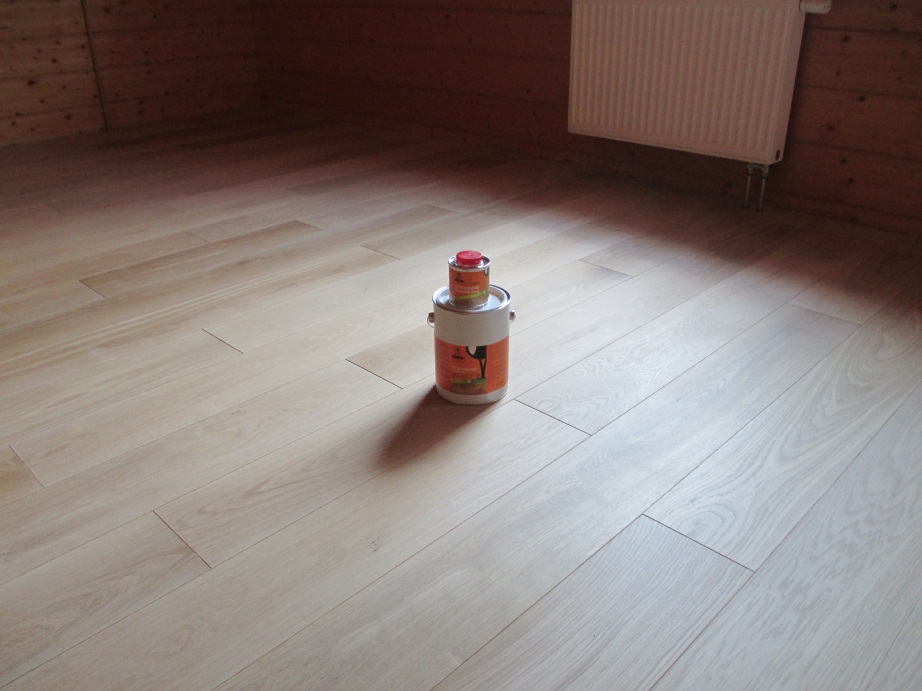

moiparket
moiparket
Регистрация: 19.10.2009
Сообщений: 1911
15.07.2014 в 22:42:59
нашел вот в закромах хороший фотоотчет по укладке. Иннженерная доска 180 мм. сорт НАТУР. маслом покрывали уже на объекте
Prok12
Prok12
Сообщений: 6260
16.07.2014 в 10:05:58
moiparket написал : нашел вот в закромах хороший фотоотчет по укладке. Иннженерная доска 180 мм. сорт НАТУР. маслом покрывали уже на объекте
Если честно...не впечатлён. Смотрится, как половая доска в сельском домике. Не более того. Покрытие маслом вообще уныло смотрится. Однообразно...Кустарно как то. Не стоит это больших денег (фанера, укладка, сама доска, масло).
