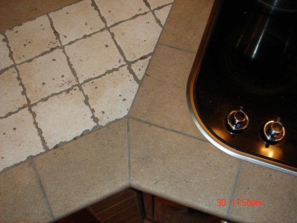

  6. Соединение/ стык, касание/ травертина и мойки был выполнен только эпоксидной затиркой.

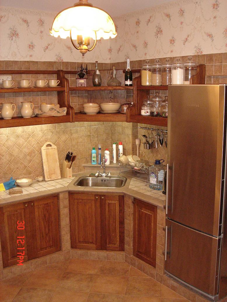

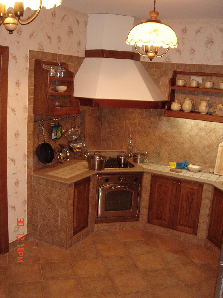

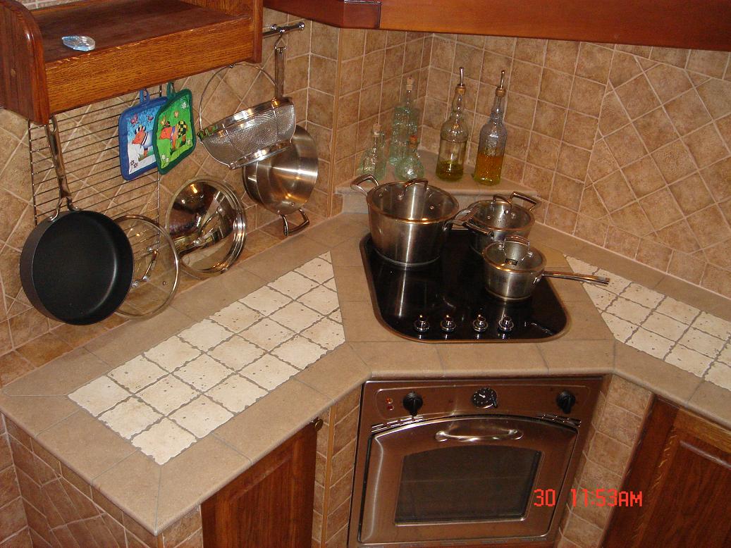

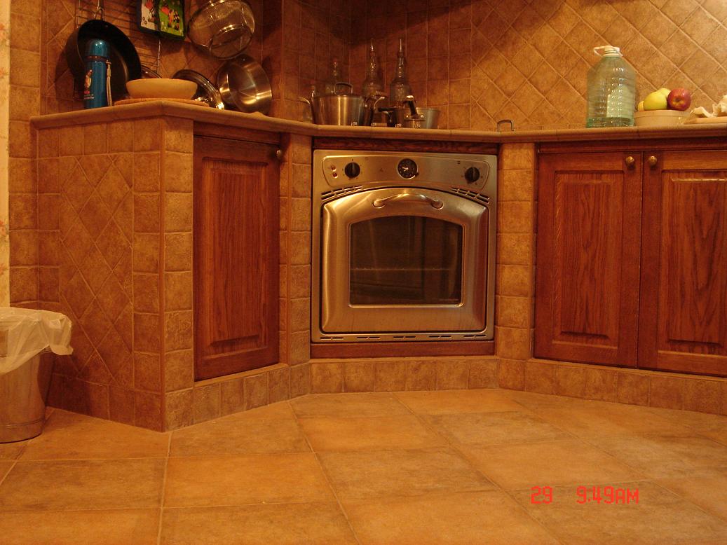

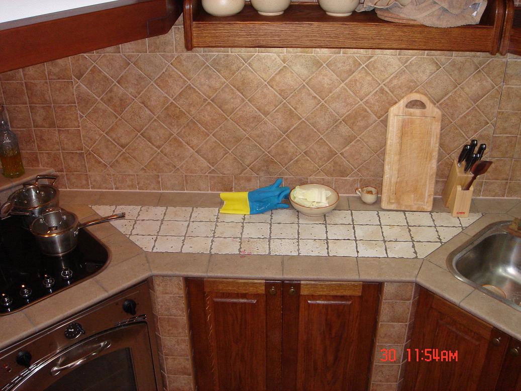

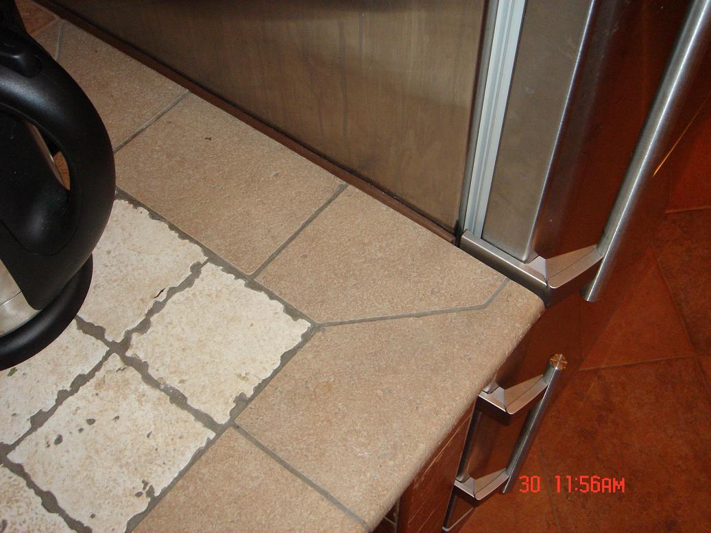

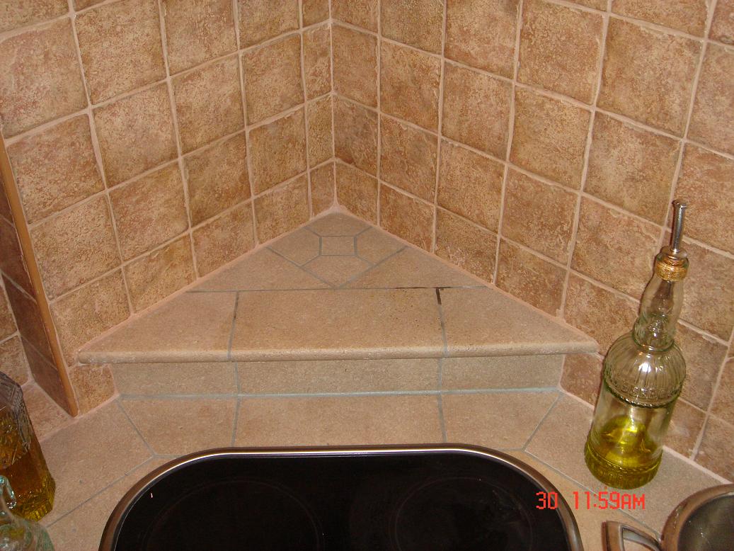

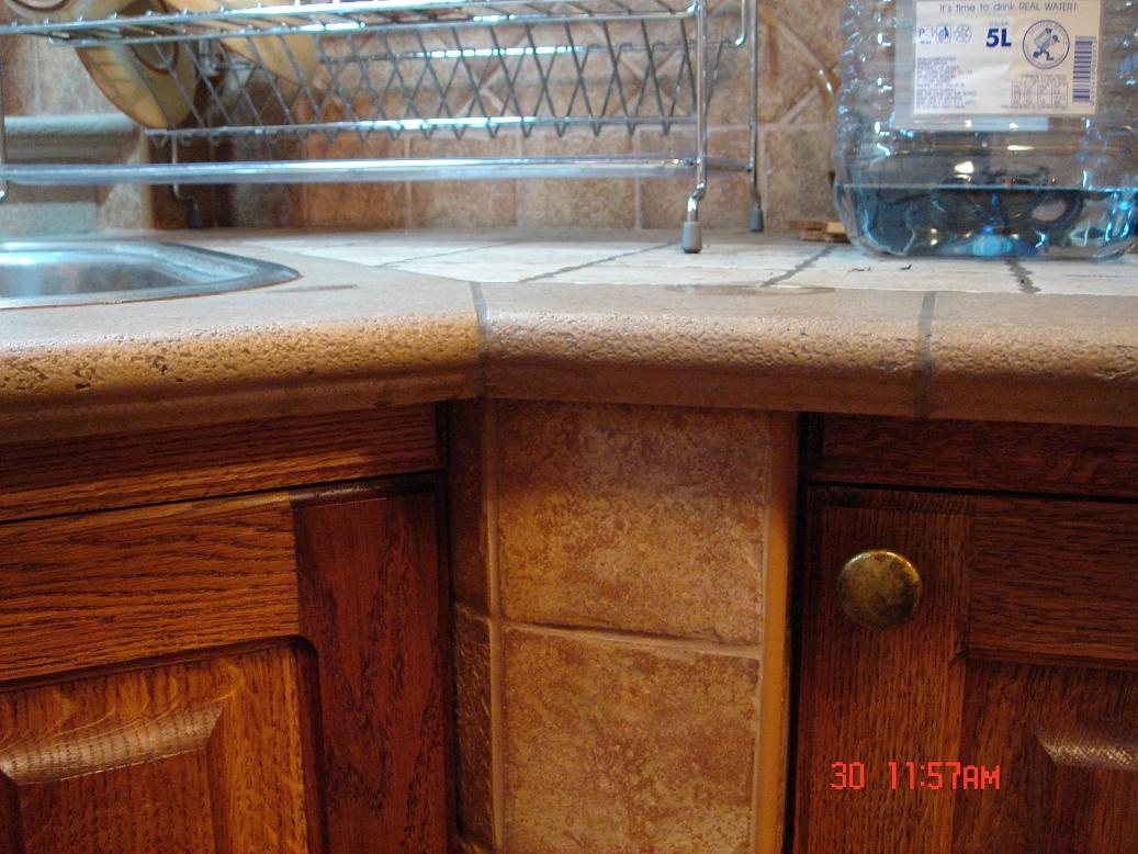

Любителям монументальности, прочности, подлинности и т. п. . На фотах П-образная кухня в стиле типа "старая Италия". Особенности конструкции: гарнитур отлит из смеси керамзита и бетона (для олегчения) в опалубку, дубовые фасады и полки, столешница из керамогранита (облицовочная плитка из керамогранита + раскроенная плитка для ступеней). Конструкция очень тяжелая, требует прочного и жесткого основания, т е как в монолитных домах, где она и реализована. Это практически идеальные условия для рассматриваемых в этой теме столешниц.
Собственно по устройству столешницы: на готовые стенки гарнитура были положены конструкции из сталного уголка + 1 слой 10 мм гипсоволокна (хотя для большей уверенности надо было ЦСП)+ плитка. Все склеено жидкими гвоздями ( люблю надежность) , гипсоволокно предварительно было обработанно грунтом глубокого проникновения (плитка намного лучше приклеивается, проверено), в качестве межплиточного заполнителя была использована затирка мопей + защитная пропитка. Кто то скажет, что эпоксидная была бы лучше, но не пожелал я на тот момент с ней связыватся, т к трудоемко очень. За 3 месяца средней интенсивности эксплуатации в целом все ок.
хотелось бы отметить плюсы и минусы:
  • высокая эстетичность и экологичность (насчет затирки скорее тоже),
  • простор для реализации ваших идей,
  • высокая ремонтопригодность,
  • прочность, износостойкость, стойкость к агрессивным средам, +долговечность (при грамотном изготовлении и эксплуатации)
    -требует прочного и жесткого основания,
  • трудоемкость и стоимость изготовления (в зависимости от материалов),
  • грубая поверхность в моем случае (металлическая посуда будет об нее больше царапаться),
    • затирка на цементной основе будет слабым местом, но надеюсь качества мопея в моем случае хватит надолго
Грамотно, без эмоций взвешивайте положительное и отрицательное, потом решайте. И не советовал бы как основу использовать фанеру или подобный материал (это мое мнение и не более, демагогию разводить не надо).
