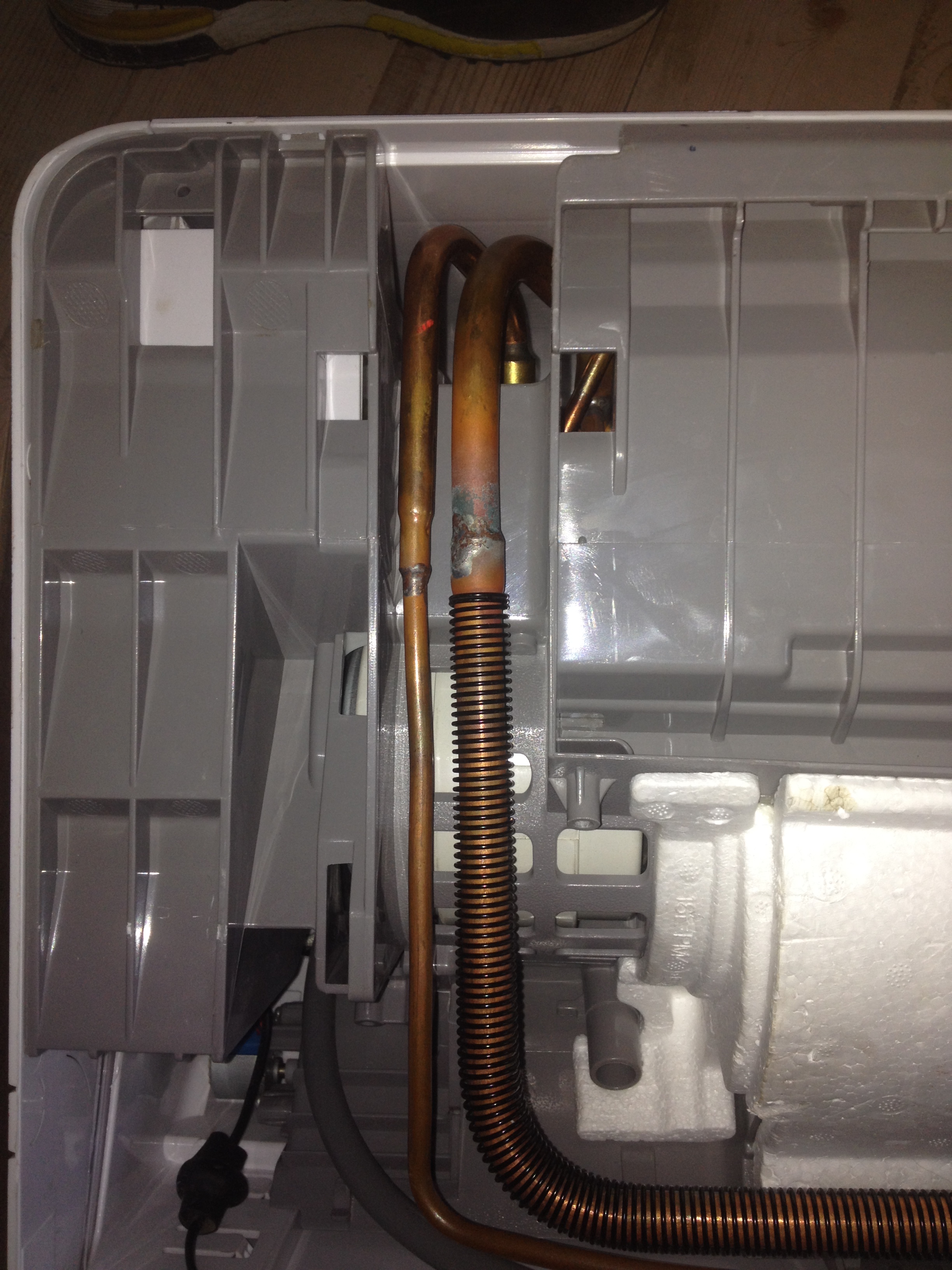

КАТРАН написал: Я бы по 2 варианту согнул и все
да и погрел-бы наверное... думаю ничего страшного не будет без азота внутри :)
BV, Греть это место безопасно,можно или токами СВЧ или щипцами типа REMS HOD DOG 2,но вряд ли у него они есть.

КАТРАН написал:
BV написал:
КАТРАН, или асбест + горелка с отражателем, не?

02.09.2018 в 07:35:53
BV, Асбест уже устарел,есть специальные коврики,но все равно,чтобы их подсунуть нужно немного оттянуть трубку и она начнет гнуться в том месте,где уже нет пружины,а начинается куча паек мелких трубок,рискованно это делать.Лучше так не делать,хотя если аккуратно,то можно.Говорят есть 4 способа монтажа ВБ,однаджды я придумал пятый,выгнул трубки вверх.(в элитной клинике нужно было срочно ,красиво,абсолютно без коробов,без пыли и штроб поставить сплит,таким образом,с помпой,поставил,работает до сих пор.

Передумал гнуть (мешает монтажная пластина, и соединение в стене получается) Выну испаритель, отвезу перепаять - развернуть на 90 градусов трубу.
Какая засада может быть?

Если уж вынимать - можно спокойно погреть и согнуть

BV написал: можно спокойно погреть и согнуть
Если гнуть, радиус получается маленький (20 - 30 мм). Думаю лучше перепаять стык (нагреть, не разъединяя, развернуть)

Lehandr, При такой процедуре внутрь трубы нужно подать любой инертный газ,(азот,аргон) а при пайке немного добавить припоя,специального кондиционерного.

КАТРАН Спасибо, будем искать пайщика с газом :)

КАТРАН написал: При такой процедуре внутрь трубы нужно подать любой инертный газ,(азот,аргон)
Поговорил с 10 пайщиками, ни кто не подаёт газ на 1-2 соединениях... Чем опасно так паять?

Lehandr, ... если медяха мягкая ( задействуя ту же спираль ) сначала трубка выпрямляется ( при скручивание большая вероятность заломать\скрутить на колокольчика\паучках ) , далее гнем в нужном направление ( с осторожностью )- это при малых диаметрах, чаще перепаиваю ( обрезая ). :(

Lehandr написал:
Lehandr, Внутри трубы появиться окалина, которая потом разнесется хладагентом - по всей системе...
