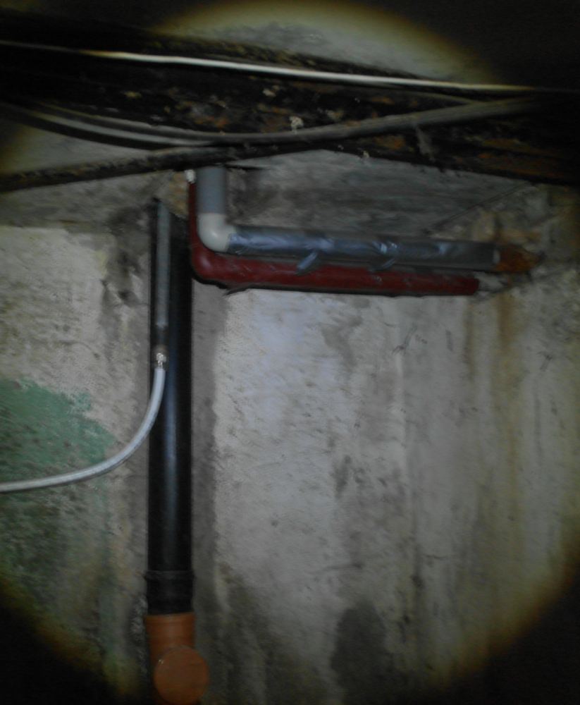

Вроде все понял. С подвала труба, первый этаж - тройник-компенсатор-труба на второй, второй тройник-компенсатор-труба ко мне, третий - тройник-эксцентрик-труба 50 в соседскую трубу. Хомуты креплю на трубах один жестко под раструб, другой свободно под конец трубы и еще простой хомут перед каждым компенсатором. И я так понимаю болтающуюся 110 трубу в подвале тоже посадить на хомут к стене, что бы не отлетела при смыве. Поправьте.

Да, так значительно лучше. У подвальной трубы многократно превышен уклон, но тут уж сами решайте - трогать её или нет.

Mazayac написал : но тут уж сами решайте - трогать её или нет.
А надо трогать?
26.06.2014 в 03:01:45
Чтобы не "заиливалась" - надо трогать, уменьшая её уклон до положенных 1-2 см на 1 метр трубы. Сейчас же имеем ужасающие "70 сантиметров перепада на 1 метр трубы". Умные выкладки про уклоны:

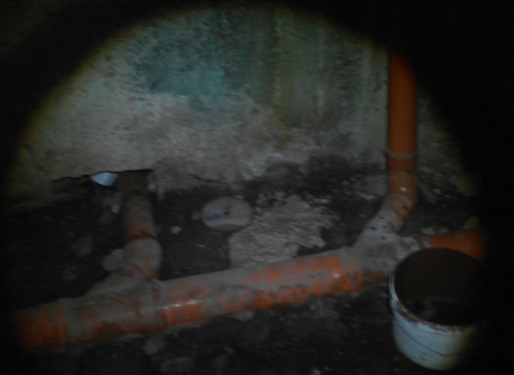

Mazayac написал : Чтобы не "заиливалась" - надо трогать, уменьшая её уклон до положенных 1-2 см на 1 метр трубы
Ух тыж, как хорошо что я увидел это сообщение до а не после переделки, а то по наивности думал что чем больше уклон тем лучше. :o
Если я правильно понял, то в таких случаях надо вести вертикально до той высоты, откуда можно будет обеспечить нудный уклон лежака, так?
26.06.2014 в 14:19:50
Да, всё верно. Вертикаль, потом переход "два по 45" или "три по 30" в горизонт. Если это низ стояка многоэтажного дома - между "двумя по 45" ещё и трубу сантиметров 30 длиной надо втыкать.
26.06.2014 в 14:50:00
Mazayac написал : "два по 45" или "три по 30" в горизонт. Если это низ стояка многоэтажного дома - между "двумя по 45" ещё и трубу сантиметров 30 длиной надо втыкать.
Я вот сейчас расплачусь, ага... 9 этажей это многоэтажка? А давайте я вам покажу что под моей квартирой, как там общий стояк 110 заходит в общедомовой лежак 160:
Вот такая красота. Когда летит "продукт" с высоты, то делает тут шлепок очень громкий, во всей квартире слышно :D
26.06.2014 в 16:15:56
Да, многоэтажка. Да, похоже на два по 45. А вот обязательный "успокоительный" участок - отсутствует.
