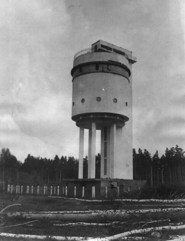

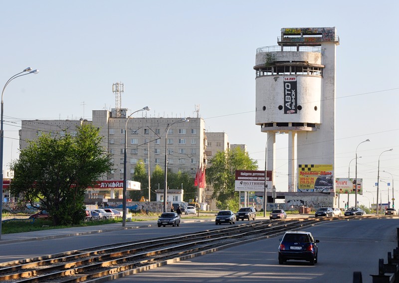

Подписался на тему, по причине, что всю жизнь прожил недалеко от достопримечательности Екатеринбурга - Белая Башня.
Ну и по теме; Думаю, что причина использования башен - экономика. Задача Башни - подать воду хоть до первого этажа, если надо выше, то это уже проблема потребителя. Не нужны мощные водоводы, потому как не надо держать в трубах высокое давление. Наверно и расход воды меньше получается. Да и по электроэнергии экономия, либо давление создаёт Башня или насос. При теоретическом нулевом расходе(типа ночь) и расходов 0.

DED, Читал что тонкие ноги у этой башни лишние, их перестраховщики заставили архитектора установить, а по изначальному проекту их не было.

DED написал : Белая Башня.
Кстати, очень распространенное название для водонапорной башни. Красивая.
DED написал : Задача Башни - подать воду хоть до первого этажа
Почему хотя бы до первого? Если башня высокая и стоит на горке, то и в 10-этажку до последнего хорошо подает.
Medtech написал : тонкие ноги у этой башни лишние
Да, пожалуй без ног она была бы еще лучше.
