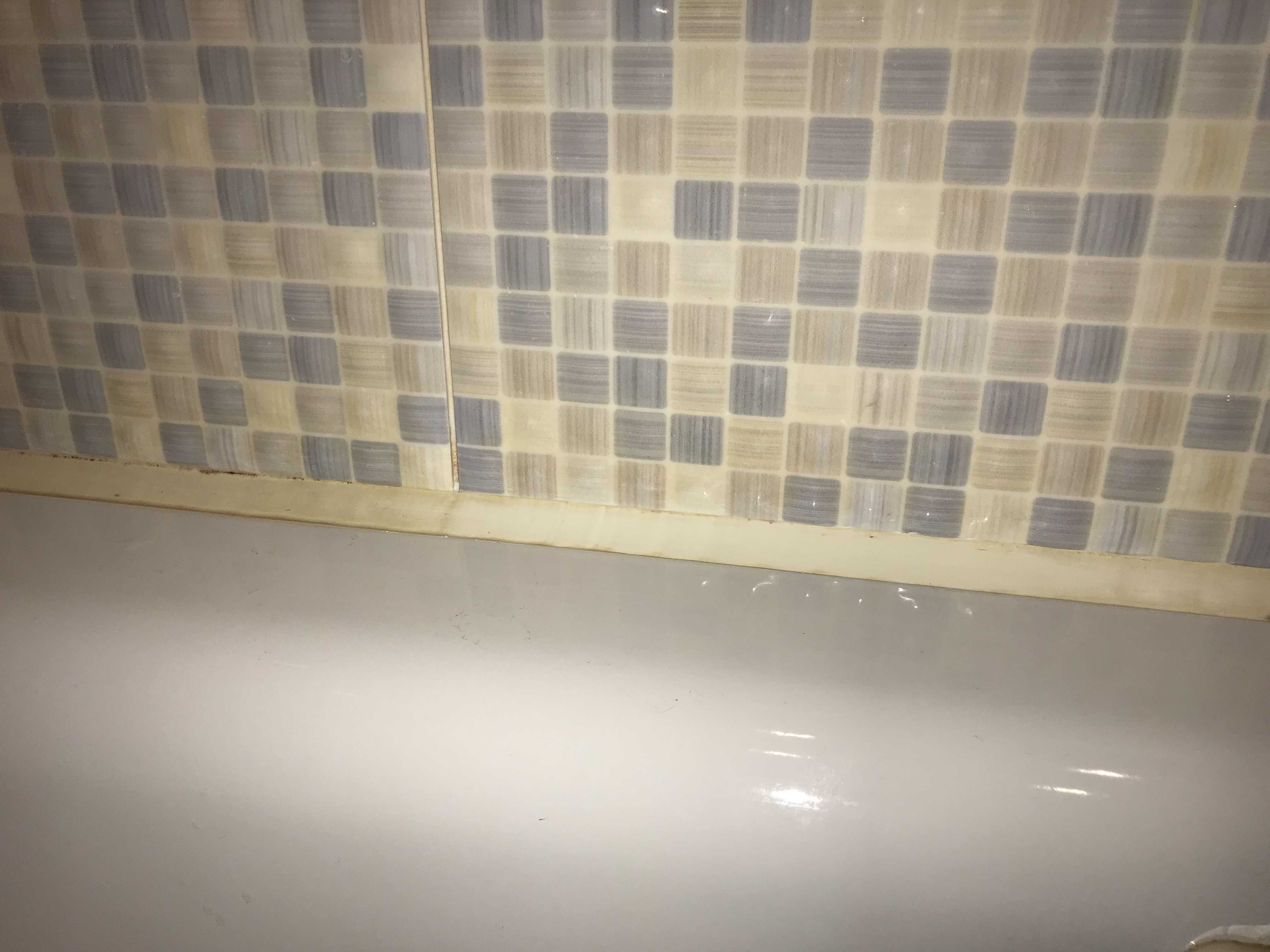

и нефрас не стирает?

Апполло, спирт или бензин уменьшают степень ужасности вида, но выглядит убого, как ни оттирай. Рядом (фото справа) Церезитом затёртые швы - идеальный белый спустя два года, а фикс-олл этот даже изначально белизной не блистал, плюс геморрой с нанесением - он гуще и быстро полимеризуется, шов получается неровный...

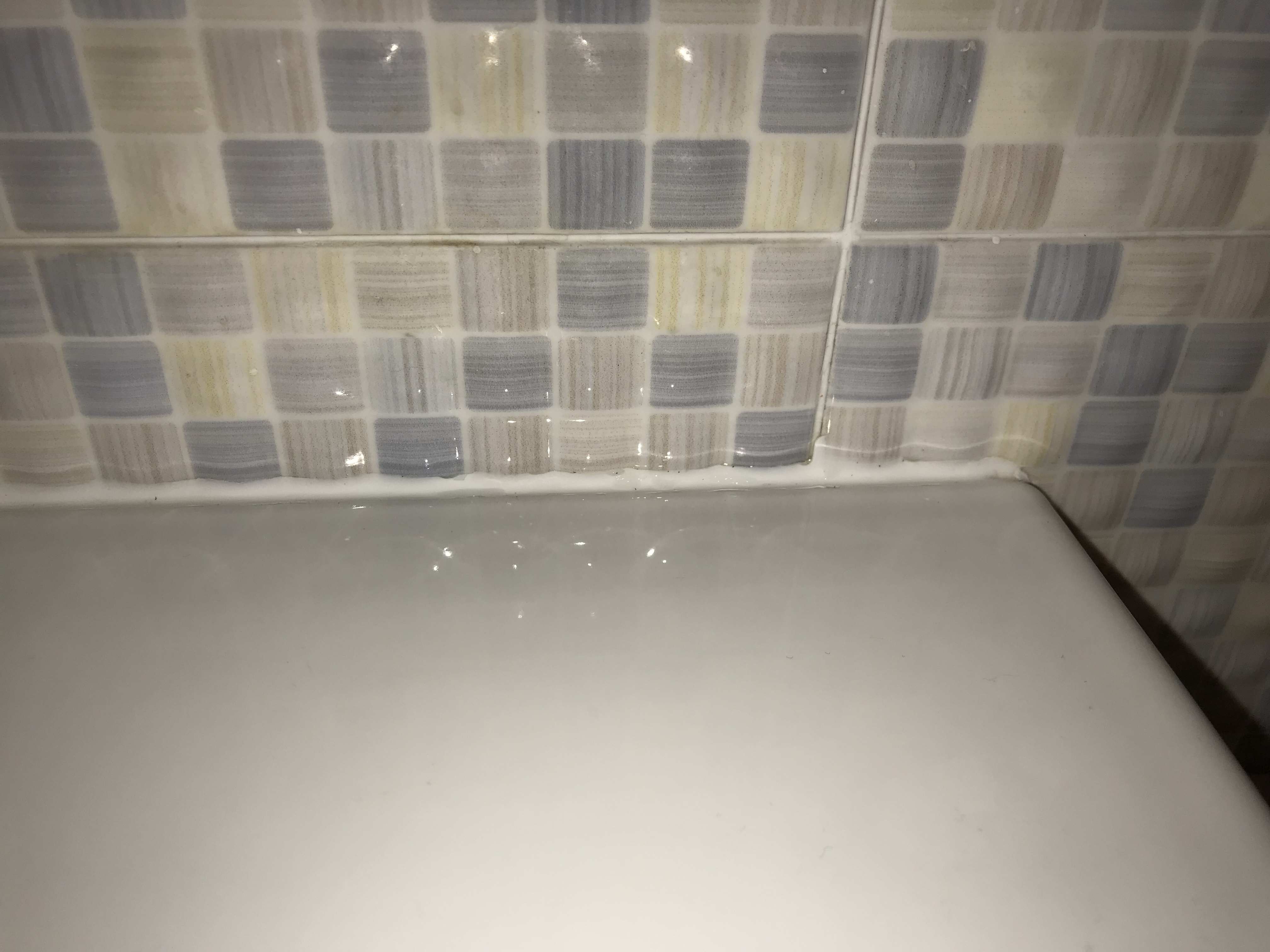

По второму фото, там нужен был бесцветный герметик, белый не в цвете ванны и отвлекает на свою неровность излишнее внимание.

По мне так на 2 фото просто ужас получился. Нужно было уголок на ванну поклеить на мс-полимер. А на такую плитку такой герметик ... раздражающие волны вышли. Бесцветный - еще хуже было бы. С белым всегда вид поприличней.

От гвоздей потом, если что, не оттереться). А про прозрачный зря. Чаще только прозрачный! белый в топку! Даже не возим с собой в машине, ну разве косяк убрать-зашпатлевать.

Прозрачный сдаст безрукого плиточника)

"белый или прозрачный, силикон или мс -полимер" - всё оказалось некрасиво. Это потому, что по эстетике любой герметик проиграет затирке.
