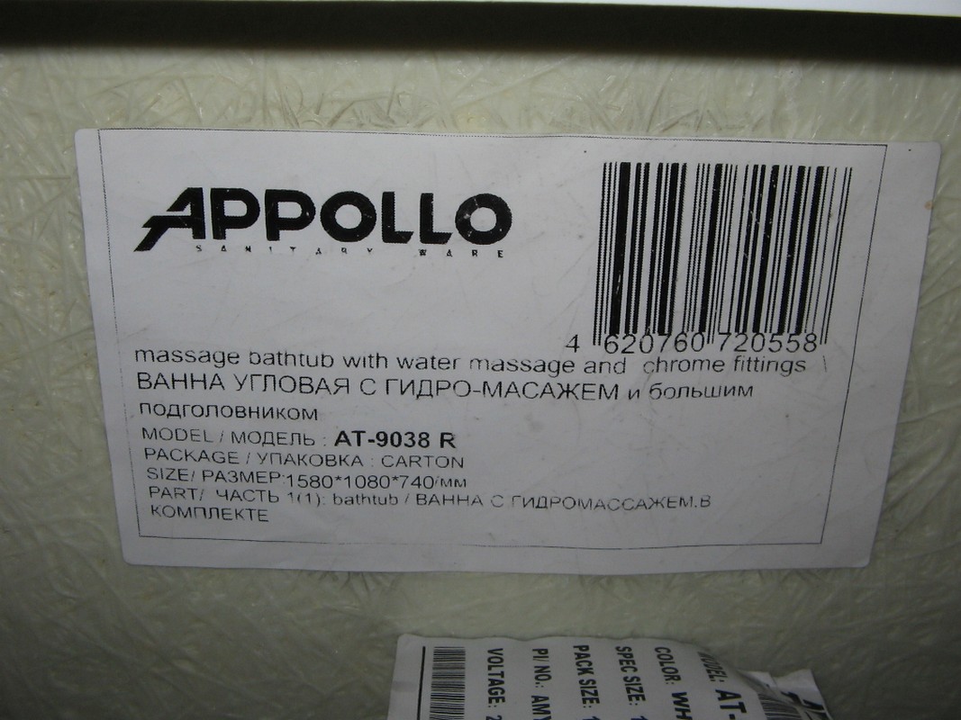

Серийник может на коробке быть, на упаковке, наклейка какая? Там коробище и еще деревянный каркас, еле в машину мою все это влезло.

пяпа написал : Серийник может на коробке быть, на упаковке, наклейка
Da,eto tak.No kto dast garantiy,chto korobka ot etoi vanny,a ne ot ustanovlennoi imi ranee?

Завтра гляну на наклейки на коробке.

Нащелкал упаковку, несколько наклеек. Где серийник?
Есть надпись "Агромат"

21.07.2014 в 11:52:04
Коробка (хорошо, что не выкинул:)) Каркас.. На наклейках пишут где "гидро", где гидро+аэро... Штрих код вообще российский 462.

21.07.2014 в 12:00:24
Во всяком случае номера на коробке и на ванне совпадают. Но это только наклейки, а не выбитые к примеру лазером номера.
