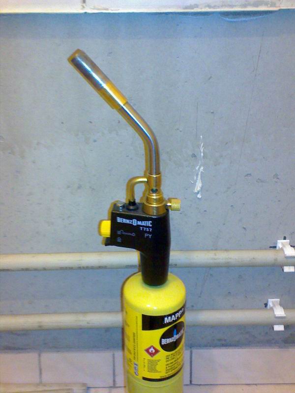

В труднодоступных местах паять легче,чем прессовать...А гайки-это вообще несерьезно.

Паять не очень то и разрешают, все таки открытое пламя.. Да и таскаться с двумя баллонами нелегко. Ы, недавно на объекте какой-то умник скрутил оба редуктора и унес! :) так что пока не думаю о пайке.

Ну не знаю:)Я такой паяю или клещами:)
