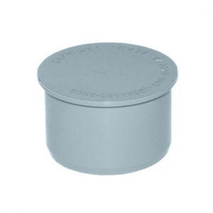

На очередной этап реализации ремонта подкинул вопрос: бывает ли фитинг 50-мм с торцевой ревизией. Т.е. как вот этот (http://vodopad.spb.ru/catalog/173/866/), но чтобы крышка ревизии не сбоку, а с одного из торцов.
Причина: слив идёт вдоль стены кухни, затем поворачивает на 90 градусов и ныряет в стену ванной (далее идёт вдоль всей ванной до стояка). Подумалось, что было бы резонно иметь на торце ревизионную заглушку. Пробежался по окрестным магазинам - только боковые ревизии (под 90° и 45°), торцевых нет. Может, я хочу ненужного?

Заглушка называется. Шуруп вкрутите - будет с ручкой:)

Обычный тройник с обычной (не отвинчивающейся) заглушкой может устроит? Установите со смазкой, как положено, если нужно - повозитесь, отковыряете.

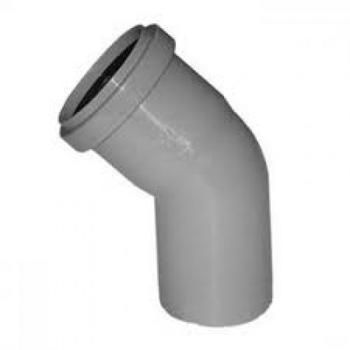

В системе клеевой канализации винтовая пробка ревизии вклеивается в любой тройник. Но устанавливать ради ревизии прямой угол не стоит. Лучше сделать поворот набором отводов 45, 30 или 15 градусов

cineman написал : В системе клеевой канализации винтовая пробка ревизии вклеивается в любой тройник. Но устанавливать ради ревизии прямой угол не стоит. Лучше сделать поворот набором отводов 45, 30 или 15 градусов
Насчёт угла - согласен, думаю, что будет тройник на 45°, затем довернуть ещё, по потребности. Но вот торцевая заглушка - пока одно расстройство. Минимальный диаметр, что пока нашёл - 75 мм (например, вот http://www.san-detal.ru/revizijazaglushka-75-mm-p-1132.html). Неужто пятидесятка - такой "неудобный" формат?

Из любви к искусству можете купить такое диаметром 50 мм и вклеить в отвод 50мм. Отвод воткнёте в обычный тройник. Клеить можно ПВХ-клеем "Секунда", что продаётся в Ашанах
