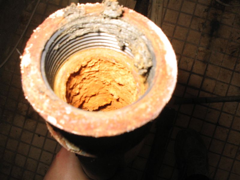

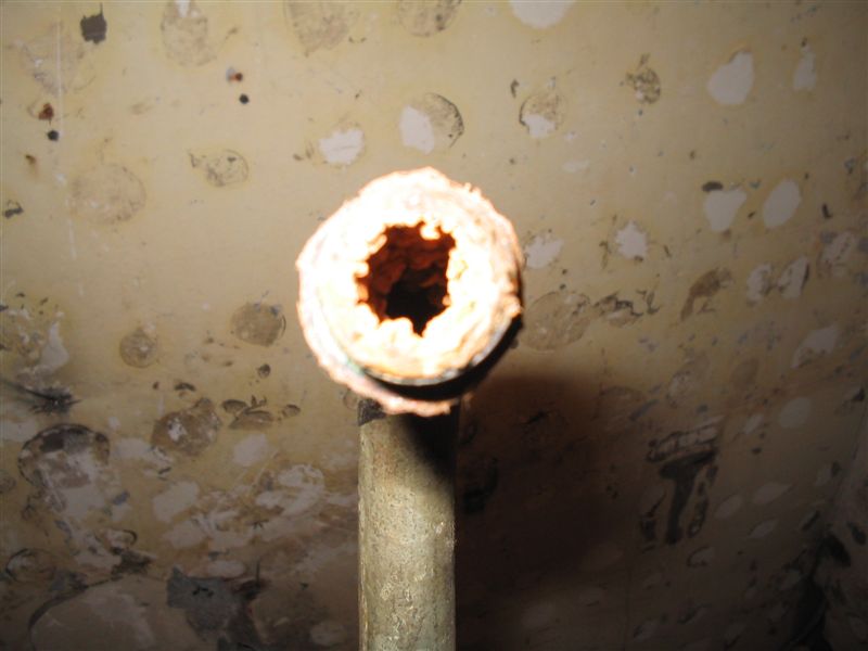

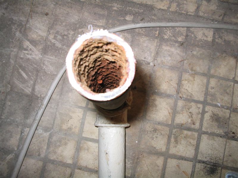

А редуктора нужно ставить после фильтра !!!!!!!!!!!!!!!!!!!!! черевато засорами редуктора. Качество наших водопроводных труб оставляет желать лучшего много ржавчины и окалины .

26.10.2006 в 11:07:26
Вот еще фотки :

malenkiy написал : много ржавчины и окалины .
Особенно сильно это становится заметным после временных отключений стояка, когда "улежавщаяся" грязь под действием поступающей воды отдирается от своих насиженных мест.
