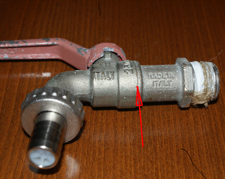

Вот такой краник. Вроде проще некуда. Да, ручка пластиковая. Нифига стыка сборочного не видать. Или их намертво собирают на горячую на термогерметик, потом песочат, и потом цинкуют для сокрытия следов? Уже на финише пластиковую рукоятку присобачивают? Вопрос чисто теоретический, ибо новый кран уже установлен. Но как их собирают то?

Т-34 написал : Нифига стыка сборочного не видать
Стык по стрелке...

Т-34 написал : Нифига стыка сборочного не видать.
а это что?

Alex___dr написал : Стык по стрелке...
Отож! Я тоже так думал. Это из меня такой фотограф. на самом деле там все гладко. шаркнул надфилем = чисто металл Латунь для литья под давлением ЛК80 3Л уж тут то меня не надо учить. Хотя я тоже иного варианта не вижу. То и вопрос как их так собирают макаронники намертво? Я пробовал отвернуть этот конец, хрен там. Намертво.

Т-34 написал : То и вопрос как их так собирают макаронники намертво?
Анаэробный фиксатор резьбы... То бишь клей...
Т-34 написал : Я пробовал отвернуть этот конец, хрен там. Намертво.
Греть надо...

Греть... Пластик поплывет, не говоря уж про резинки всякие.

Т-34 написал : Греть... Пластик поплывет, не говоря уж про резинки всякие.
Вы ведь спросили, как их собирают, не так и?

Т-34 написал : Пластик поплывет
Я так понимаю что вам хочется его разобрать чисто из академического интереса, поэтому поплывет там внутри фторопласт или не поплывет - пофигу, все равно кран выкидывать...
