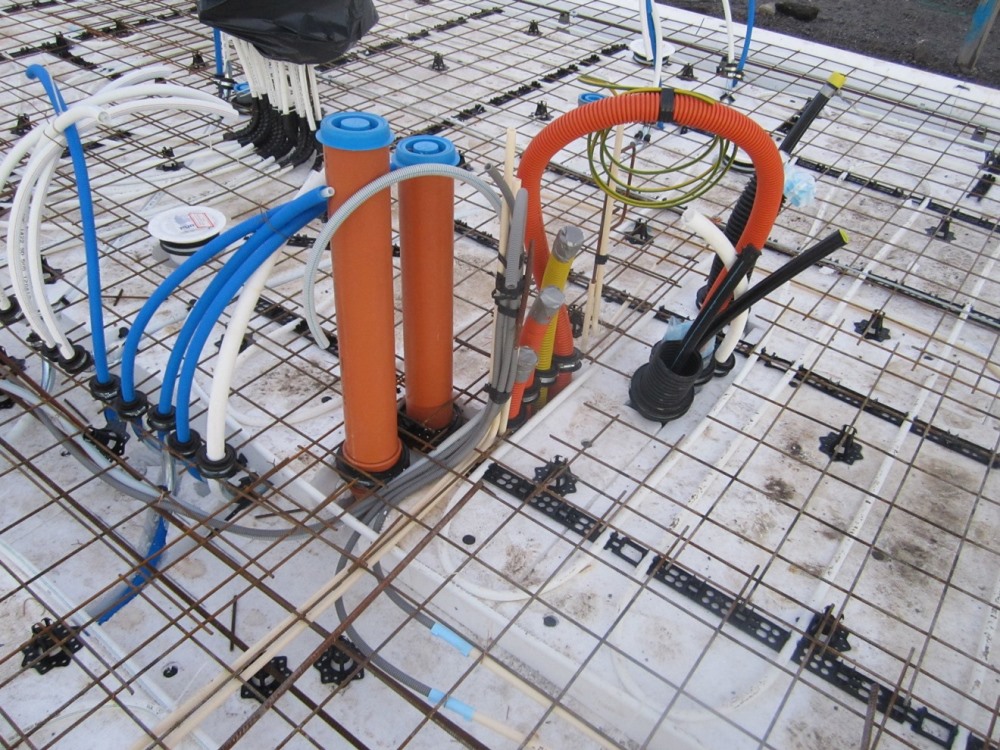

они перестраховываются, и не зря. надо делать геоподоснову, потом проект. без этих данных денег вбухаете прилично, причем вообще без гарантии. плита, воспеваемая многими -не панацея. и она тоже может треснуть. я имею в виду, джамшутская плита. правильная плита выглядит так http://img-fotki.yandex.ru/get/4603/state76.0/0_43ee2_d8c04f9e_L.jpg причем льется за проход, и вибрируется. как резюме -на форуме дистанционно нельзя получить точный ответ по типу фундамента, и пирогу его обустройства. грунты, и циклы заморозки-оттайки, ошибок не прощают.

sanya1965 написал : правильная плита выглядит так http://img-fotki.yandex.ru/get/4603/state76.0/0_43ee2_d8c04f9e_L.jpg
Она с подогревом что ли ? Что за трубки ? :-)

GEO-Tr написал : Она с подогревом что ли ? Что за трубки ? :-)
там не только подогрев, но и все коммуникации. http://fundamentdoma.ru/assets/images/gallery/ushp.jpg http://img-fotki.yandex.ru/get/4601/state76.0/0_43edf_8cb425fe_L.jpg http://i1.7fh.ru/167/167759-4561187-66bc75b548e38c12f9ad315bed2be139.jpg http://www.spb-optima.ru/images/usp3.jpg http://i4.7fh.ru/137/137784-3624335-img_003.jpg про "шведскую плиту" кратко здесь http://www.spb-optima.ru/fundam/foundation-swedish-plate.html обратите внимание, что замерзания и оттайки с такой плитой не происходит. отдельно читайте про утеплители под плитой (пенопласт, ЭППС и прочие).
