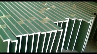

Мне книжечки представители кнауфа подарили,очень удобно на стройках,когда прорабы или тех.надзор не особо разбирается.Вот тут в конце есть интересные элементы ,мож кому пригодится,видел как фрезером такое делают на ютюбе есть ролики. http://www.knauf.ru/media/download/drafts/TZ_470_Aibom_Potolki_GKL_GVLCS4%28Press%29.pdf

Эккард написал : видел как фрезером такое делают на ютюбе есть ролики.
Вы про этот ролик Гипсокартон, фрезеруем. Шайтер Андрей!.............Но тут одна проблема :( У меня потолков с криволинейными коробами почти 99% :confused:

Квест написал : Но тут одна проблема У меня потолков с криволинейными коробами почти 99%
Я понял,посмотрел,тут понятно,что не подойдет такой способ,это я так ссылку выложил может кому интересно будет посмотреть,какие кнауф предлогает элементы

Эккард написал : Я понял,посмотрел,тут понятно,что не подойдет такой способ,это я так ссылку выложил может кому интересно будет посмотреть,какие кнауф предлогает элементы
А вы пробовали фрезеровать ГК? Лобзик раздувает пыль а 30000 об в мин это будет херосима, может где и надо, не встречал еще таких работ

dmitro+ написал : А вы пробовали фрезеровать ГК? Лобзик раздувает пыль а 30000 об в мин это будет херосима, может где и надо, не встречал еще таких работ
Нет,не пробовал,но если бы часто пользовался,уверен нашел бы способ справится с этой проблемой. Не так давно обшивал колонны в магазине в Мане ,24 штуки 50 на 50,думаю можно было бы неплохо приспособить фрезер для этого дела,а так же консоль у потолка склеенная понравилась-аккуратнее,ровнее.

Эккард написал : Нет,не пробовал,но если бы часто пользовался,уверен нашел бы способ справится с этой проблемой. Не так давно обшивал колонны в магазине в Мане ,24 штуки 50 на 50,думаю можно было бы неплохо приспособить фрезер для этого дела,а так же консоль у потолка склеенная понравилась-аккуратнее,ровнее.
Для чегофрезер на колонах?

Эккард написал : Не так давно обшивал колонны в магазине в Мане ,24 штуки 50 на 50,думаю можно было бы неплохо приспособить фрезер для этого дела,
  • пылесос к нему, будет нормально
