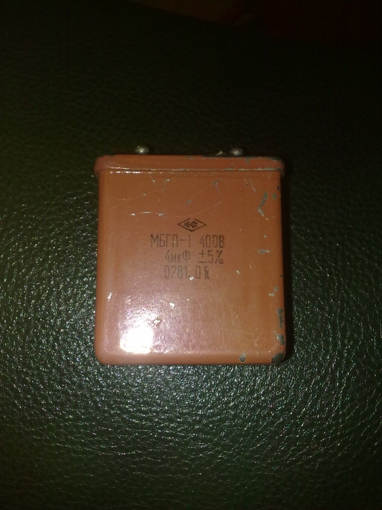

Ким, то есть добавлять примерно так:
или наоборот - выкинуть имеющийся синий 5мкФ и пробовать использовать вместо него кондиционер с меньшей ёмкостью.
я правильно понял? завтра хочу провести испытание на местности )

Все правильно

Подниму тему для статистики. 10.02.2018 в 20:03:48 писал, что поставил конденсаторы для уменьшения скорости/шума вытяжки. Прошло 7,5 лет, вытяжка работает как новая, но кондеры потихоньку подсдулись, в плане ёмкость упала и вытяжка периодически не стартовала, замерял, ёмкость упала с 4,5-5,0 до 3,5 мкФ, думал что какой то один кондер вышел из строя, но нет, все частично потеряли ёмкость. Заменил часть кондеров, подняв ёмкость опять примерно до 5,2 мкФ. По итогу - схема рабочая, надежная.

SanSaySP, я тогда тоже подниму:
Вадим М написал 18.10.2014 в 01:39
Купил вот такой конденсатор на 4 мкФ. Вставил в цепь - работает удовлетворительно, шум уменьшился. ..... image
6,5 лет работал исправно, не "сдувался". Потом сменил квартиру и кухню...
