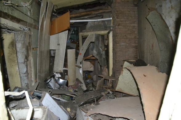

Vladimir_Vas написал : Может, там уже решена проблема аварийного глушения?
Как на Фукусиме!
Вот на фото ниже, тоже "дизайнер" поработал! Пока не произошел "мягкий" паровой взрыв. Межкомнтаные перегородки и мебель в труху превратились.
А вот еще один "дизайнер", поставивший насос на ТТкотел и сделавший закрытую систему. В результате получил "фукусиму" в миниатюре:
