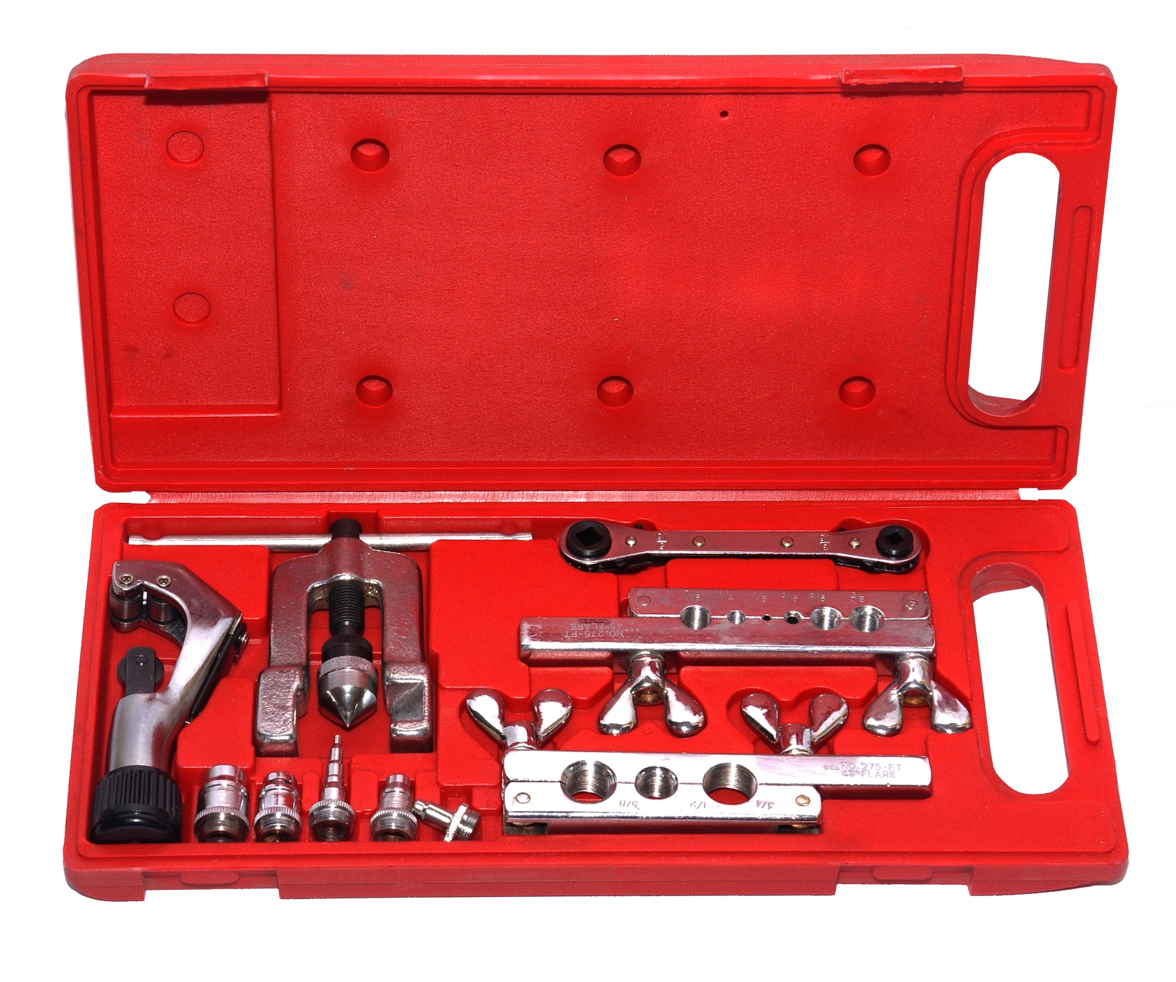

z0rg написал : ПС. учитывая редкость калибратора для меди задаюсь вопросом, а на практике кто-то калибрует отожженную медь? Или так, на глаз киянкой подправил, грат снял, зачистил и паять?
Практика разной бывает. В 96-м купил бухту мятой трубы 22мм. Калибровал гирькой строительного отвеса. Сами калибраторы есть в ассортименте Ротенбергер, которым вы брезгуете, только отсутствие спроса устраняет предложение. Тот же случай, что и с щипцами для нанесения зазубрин на резьбу. В какие то годы эти щипцы убрали из российской программы Ротенбергер. Из практики сверло помогает снять грат на трубе без заметной развальцовки. Возможно ступеньки ступенчатого сверла могут совпасть со внутренними диаметрами труб. (Нада завтра посмотреть на сверло) Сами калибраторы Ротенбергер, судя по картинке забиваются в трубу молотком, а извлекаются силой пальцев. Верится с трудом, что такое возможно.
z0rg написал : На форуме посоветовали воспользоваться хорошим сверлом подходящего диаметра, хвостовой частью разумеется.
Если начнёте забивать без снятия грата, получите воронку. Суженная труборезом труба на срезе имеет наклёп. Она жестче остальной трубы. Его проще сточить гратоснимателем или тем же сверлом большого диаметра.

cineman написал : Ребята найдут там инструмент для меди американских размеров
есть наборчик оттуда - дюймовые + метрические

BV написал : есть наборчик оттуда - дюймовые + метрические
Дайте адресок. Вдруг JIC вальцевать придётся.
Возвращаясь к трубогибу, скажу, что затраты на большой трубогиб будут долго окупаться. Напротив, собственная маржа на любых уголках принесёт монтажнику прибыль. Даже с табличными поправками трудно изогнуть делать с двумя и более изгибами в нужный размер. Причина тому в вытягивании трубы, которое происходит при изгибании. Это вытягивание требует внесения поправок. Гибка трубы требует не только денег на дорогой трубогиб, но и времени. Лишь одно оправдание изогнутой трубы приходит на ум, это компенсация смещений в оборудовании, которые не смогут так же безболезненно воспринять паяные стыки.
Сообщений: 139678
26.09.2014 в 04:05:44
cineman, купил дааавно в каком то лабазе-ангаре за МКАДом и дешево, для кондеев... Из всего что там есть пользовался только вальцовкой. Под JIC - не знаю. Такой http://www.vseinstrumenti.ru/uploads/Image/0101Seriy_YA/1/img77_10441_big.jpg Если что - одолжу на время.... Хотя.... про метрические - соврал, сорри.... Но помню, что там были наборы и дюйм, и метрические.... потому что сначала не тот принесли... Вот метрический под грибки http://avtocluch.ru/index.php?productID=1404
