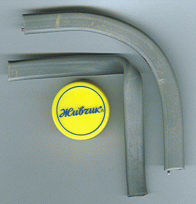

romannn
romannn
Сообщений: 483
02.11.2006 в 09:56:33
Чтото не могу вставить фото,"управление вложениями" не активно. Попробую позже.

romannn
romannn
Сообщений: 483
02.11.2006 в 18:06:35
ВТБ ,спасибо за фото. Пробка не есть скрытая реклама. Как видно из фото провод ближний к центру вылез из изоляции,в реальном кабеле он будет давить на соседний ,что нежелательно ( а при некоторых моментах может сделать КЗ,но это будет не сразу а через некоторое время,мина так сказать). Какие сдесь 10 диаметров?
romannn
romannn
Сообщений: 483
03.11.2006 в 09:30:03
Смотрю нужно еще и прогрузить максимальным током чтобы еще наглядней было. Как то затихли все, ни да ни нет.

romannn
Проблема надуманная, исправный кабель с изоляцией из первичного ПВХ легко выдержит нормированное измывательство - хотя при этом и может выйти из плоскости. А вот при перегибе десятью диаметрами и не пахнет - явное нарушение.
Проложите кабель в коробе - и проблема снимется.
