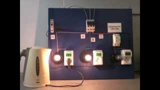

погуглил что за зверь, набрел на видео Устройство защиты многофункциональное УЗМ-50М :eek:
Впечатляет до глубин душевных фибров... блин, как мы живем то???
Кстати, простите за ламерство, но я немного не понял, как все продолжает работать при обрыве нуля? куда ток то течет, с фазы через лампу... и куда? если ноль дома отрезан значит его ни у кого нету... А чтоб приборы работали нудна фаза и нужен ноль... или я что-то совсем всю школьную физику забыл?:o
И главное, этот УЗМ достаточно один на входе, так? а узо он не отменяет, их все равно надо?

Rumato написал : Никак. УЗМ отрубает фазу. И пока напряжение в норму не придет, будете сидеть без электричества.
не. там в видео обрубают 0, имитируют обрыв. а лампы дальше горят... Холмс, но как???

z0rg написал : не. там в видео обрубают 0, имитируют обрыв. а лампы дальше горят
Видео не смотрел, Вы не так поняли возможно, смысл УЗМ как раз в том, что бы полностью обесточить квартиру. Посмотрел, если вы обратили внимание, то лампы горели при абсолютно симметричной нагрузке, как только нагрузка при отключенном ноле изменилась, УЗМ сработало. Во всех домах нагрузка не симметричная.

Rumato написал : смысл УЗМ как раз в том, что бы полностью обесточить квартиру.
Это я понял, и узм там так и отрабатывает. Но в видео есть и пересказанный мной момент. Как лампы продолжают гореть без нуля я не понял.
