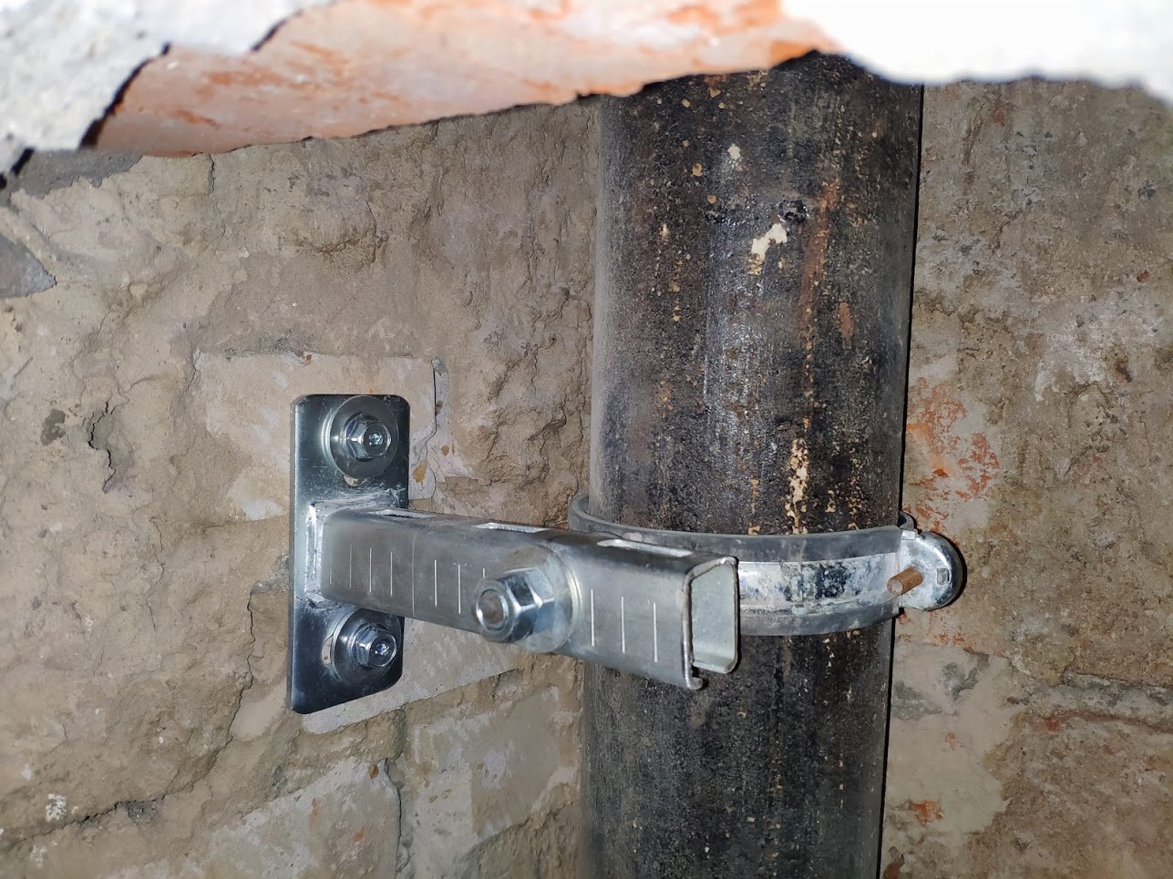

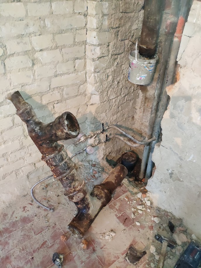

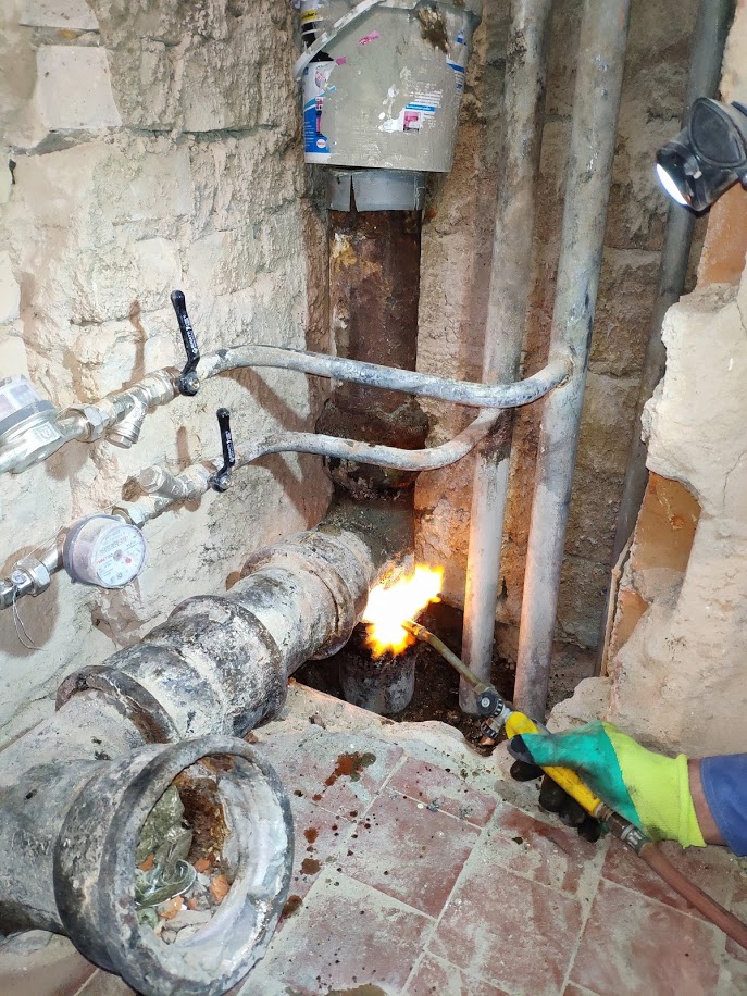

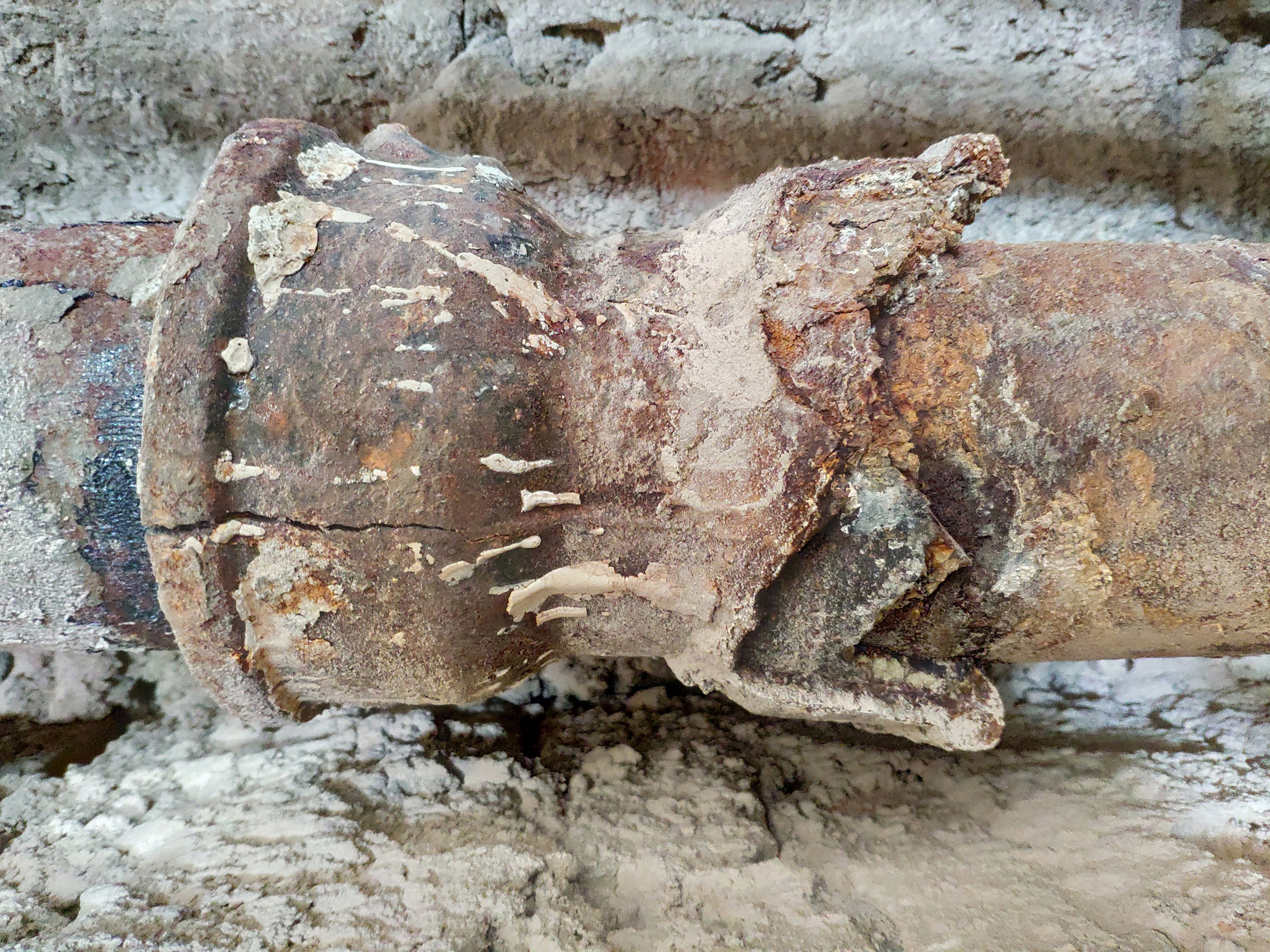

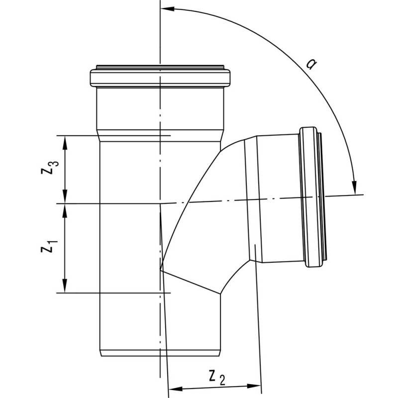

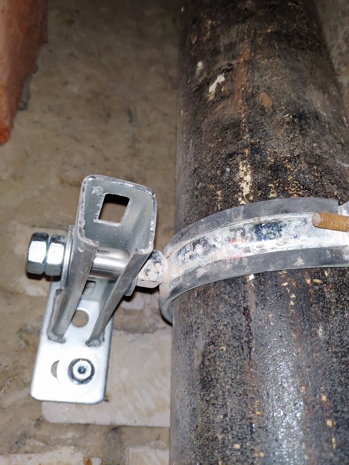

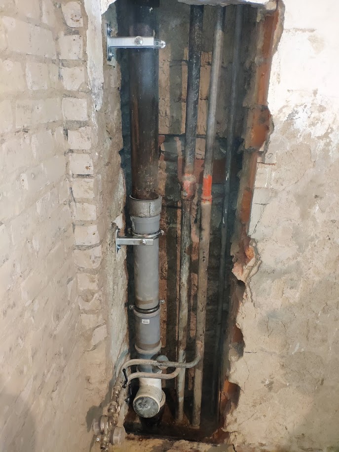

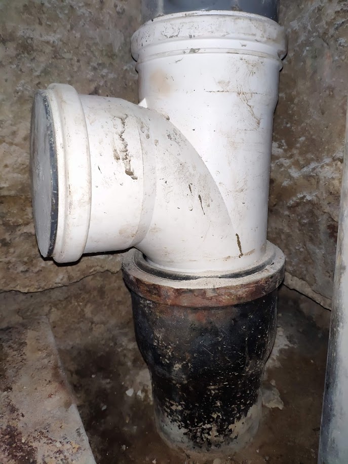

Делюсь подробностями замены в доме 1974 года постройки части старого чугунного стояка на полимерный из-за лопнувшей чугунной муфты. Замена происходила на 6 этаже 9-эт. кирпичного дома. Чугунный стояк в раструбах на всю глубину был залит серой и пришлось долго разогревать и выжигать эту серу ацетиленовой горелкой. Сложность заключалась в том, чтобы аккуратно демонтировать и не расколоть нижний тройник. Перед началом работ я предварительно закрепил консолью с хомутом верхнюю чугунную трубу и после демонтажа на стояке был установлен тройник 110/110/87° REHAU MAX FLOW с гидравлически оптимизированным радиусом изгиба.

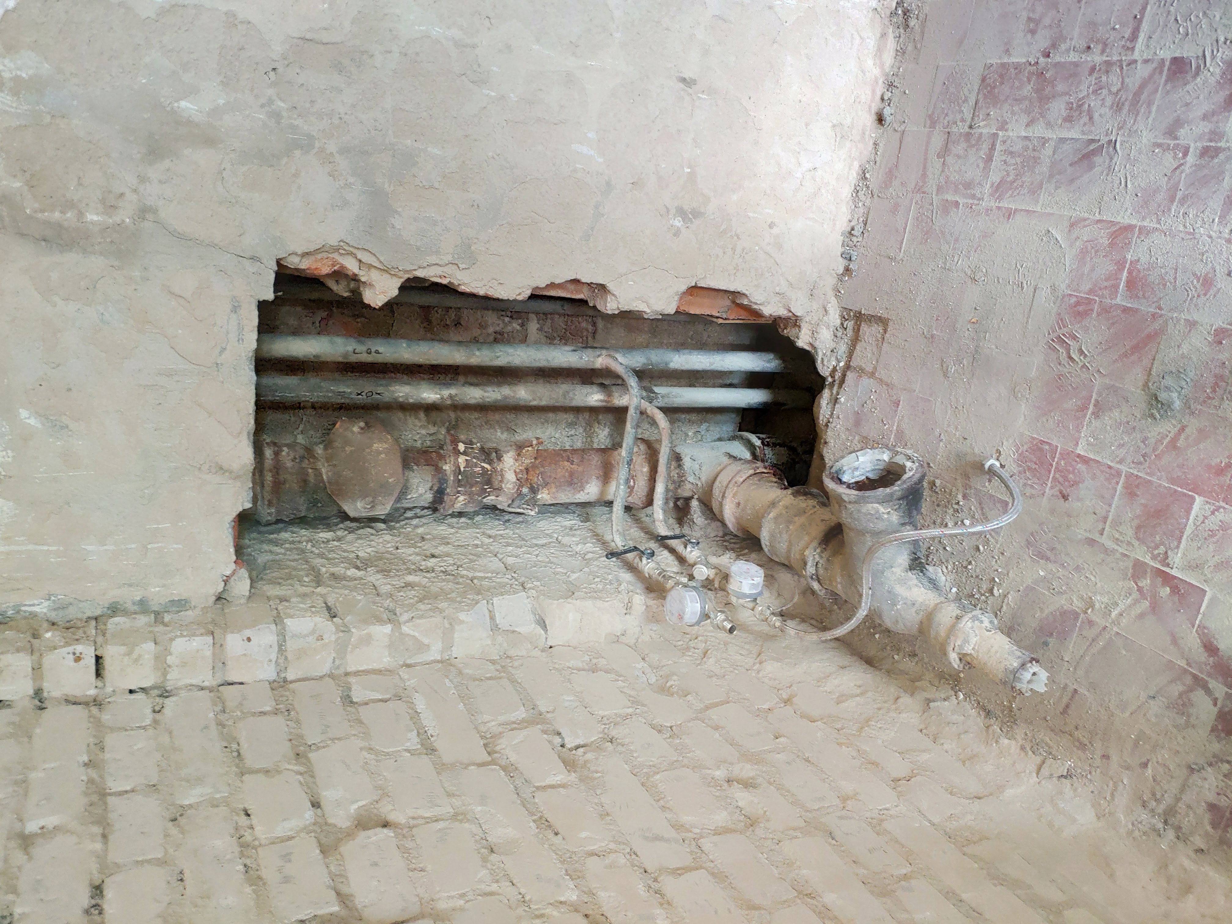

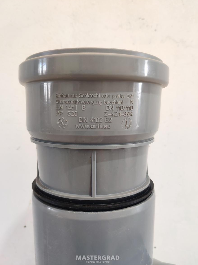

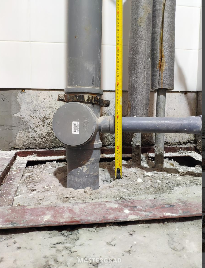

После трёхмесячного карантина по причине Covid-19 в Москве, работа на новом объекте у меня началась с переборки стояка канальи. Квартирную врезку пришлось опускать до плиты перекрытия, иначе ванна стала бы на высоту 75 см. Для этого я использовал восстановитель раструба Airfit , благодаря наличию этого редкого фитинга в магазине Сантех-деталь на ТК Каширский двор 3. Заужение самое минимальное, что было возможно применить.

Technik-san написал: Заужение самое минимальное, что было возможно применить.
Вот коммунальщики порадуются когда захотят кому нибудь ниже по стояку перекрыть канализацию за неуплату коммуналки, а заглушка не лезет.

Technik-san написал: работа на новом объекте
Трубы стояков неочень хорошо смотрятся. Периметр из красного уголка какую роль играет?

jekasus написал: Периметр из красного уголка какую роль играет?
Это как карандаш от тараканов- чтобы гастарбайтеровые санты за границу не вылезли! ;)

jekasus написал: Трубы стояков неочень хорошо смотрятся. Периметр из красного уголка какую роль играет?
jekasus,- не торопитесь, у меня здесь только начало работ, до стояков от застройщика пока дело не дошло. Уголки на полу сварены в момент строительства дома по периметру, как обрамление технического проема в плите перекрытия для монтажа общедомовых инж.коммуникаций - а так же для усиления крепления монолитной бетонной вентшахты.

Technik-san написал: как обрамление технического проема в плите перекрытия для монтажа общедомовых инж.коммуникаций - а так же для усиления крепления монолитной бетонной вентшахты.
Вопрос закрыт. Но насчет "кротов" все таки интересно ;)
