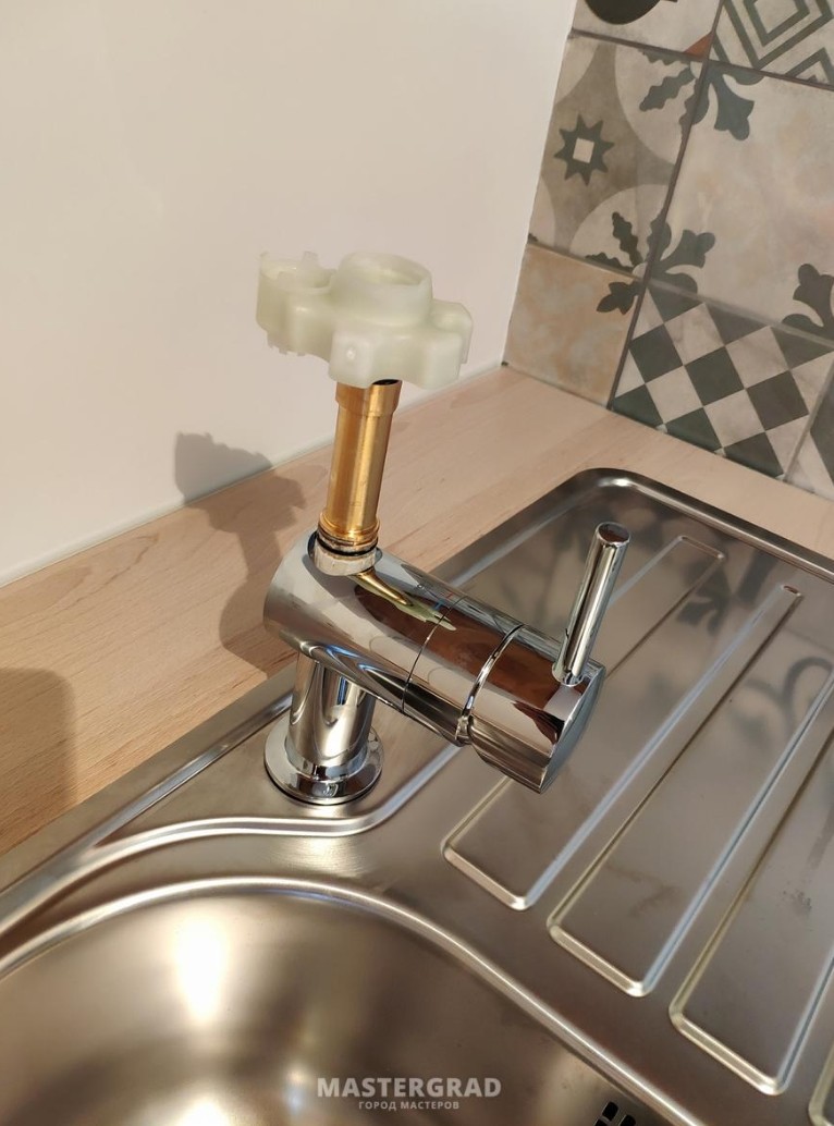

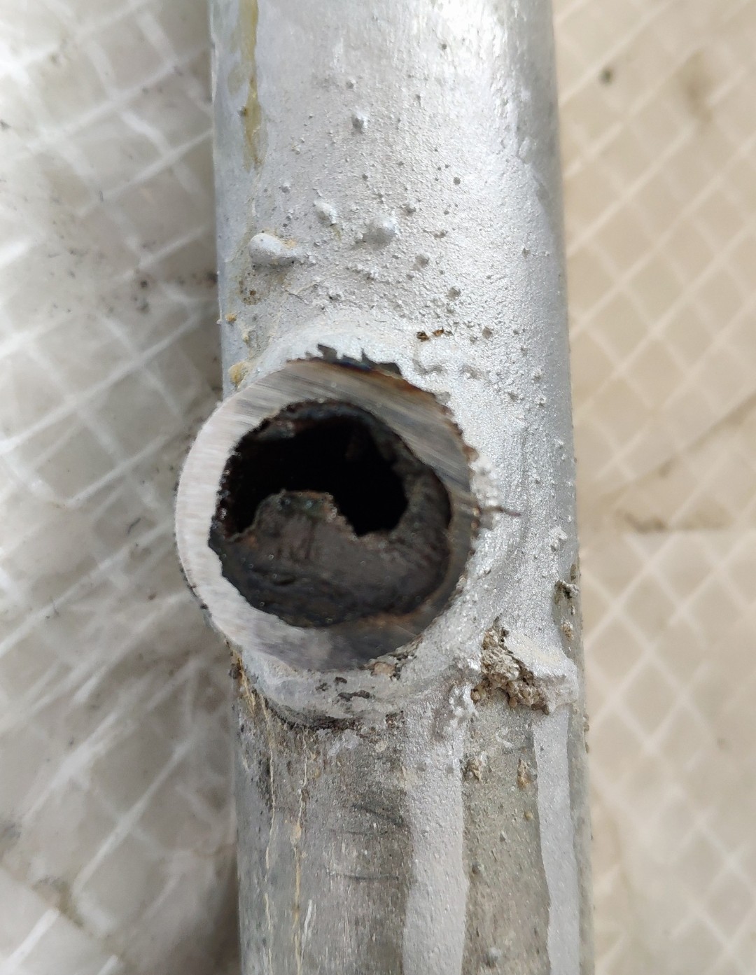

Technik-san, однотипные задачи приводят к сходным решениям (работа неизвестного мне нижегородского сварщика):

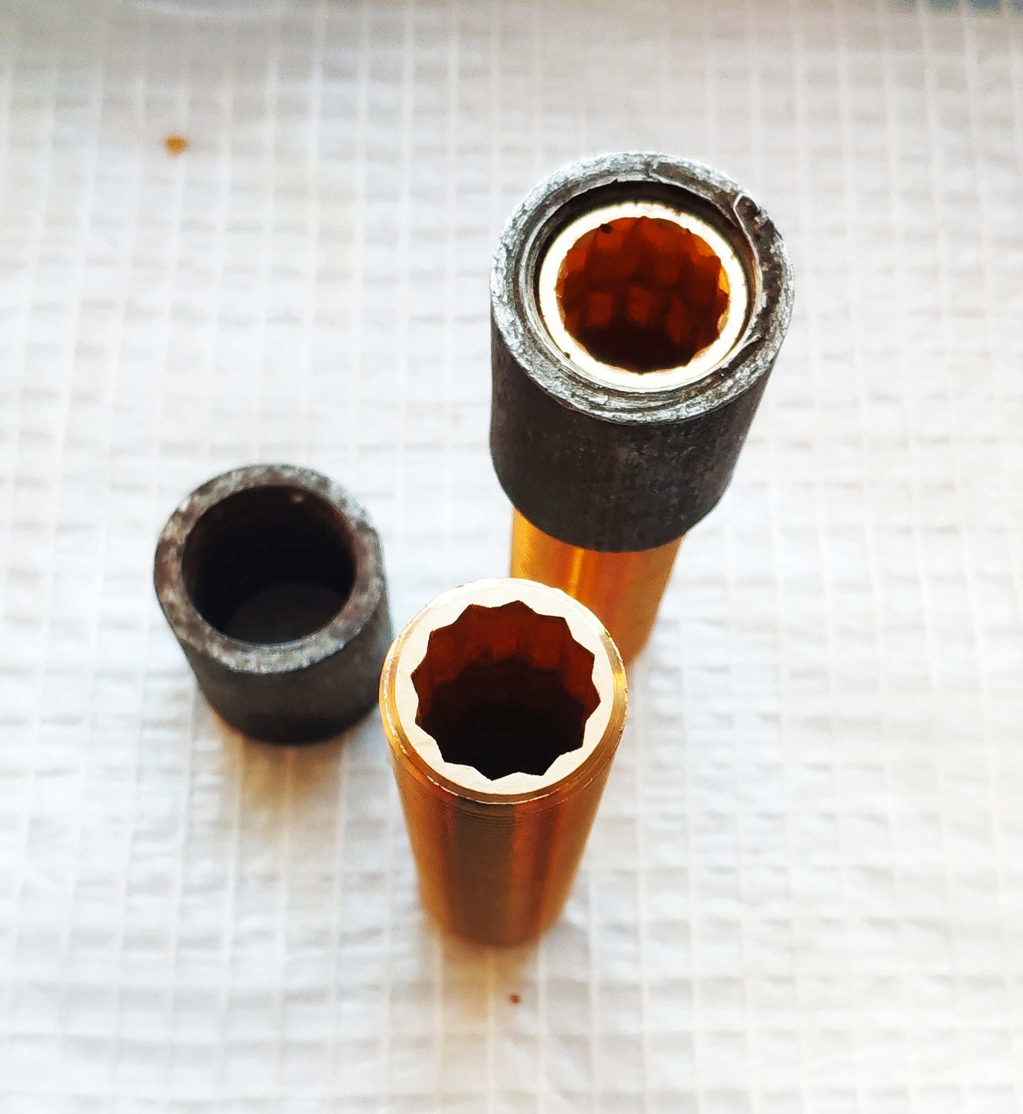

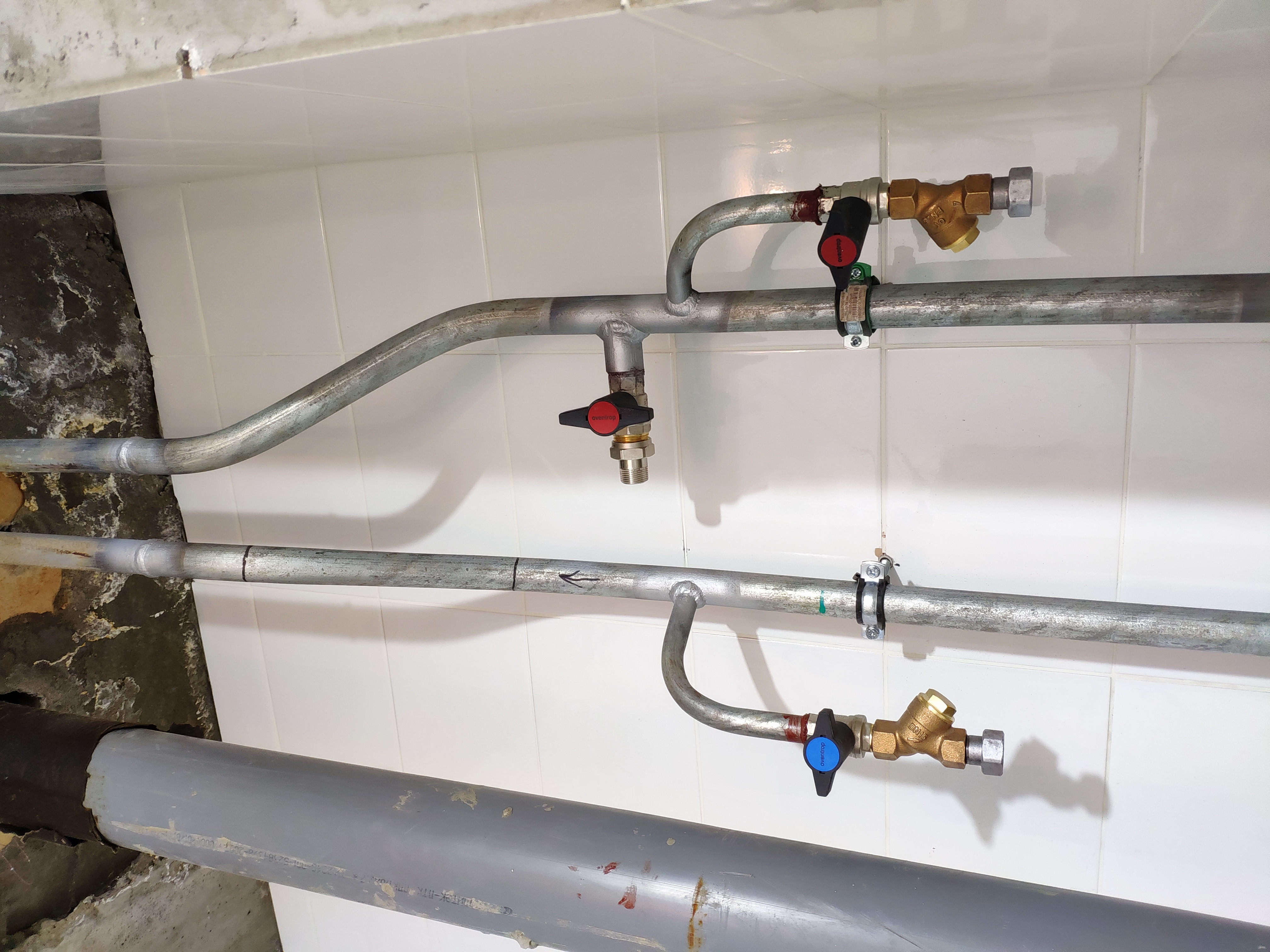

Посмотрел фотку Сансвара с резьбой, но все-таки не могу понять вас с этой сваркой оцинковки - это же дохлые места для коррозии. В те старые годы чернуху у нас варили/сфоткать могу не вставая с места/, но оцинковку никога не видел, всегда на резьбе. Про что и легонечко тяну - подшламовая только на ПС или в отводах на квартиру тоже присуствует?
Баш майсторът
Сообщений: 139755
03.07.2020 в 04:17:47
jekasus написал: но все-таки не могу понять вас с этой сваркой оцинковки - это же дохлые места для коррозии.
Даже если приварен длинный отвод и оцинковка сохранилась в месте накручивания крана - гниет именно по резьбе, а не в месте приварки отвода
jekasus написал: или в отводах на квартиру тоже присуствует?
нет, там шлам не задерживается

Переход на внутренную резьбу, в поисках решения проблемы на ПС логичен, и дольше жить будет... Но вопросы остаются -
BV написал: Даже если приварен длинный отвод и оцинковка сохранилась в месте накручивания крана - гниет именно по резьбе, а не в месте приварки отвода
Пока остаюсь на мнении, что латунным кранам/к всем цветным металлам относится/ не место на циркуляции ПС на оцинковке.
BV написал: нет, там шлам не задерживается
Если на ПС установить "аппендикс", скажем филтр без сетки, но с дренажым сливом? Мысли вслух, но эта особенность с ПС уже долго интересует. Заканчиваю с спамом в теме...

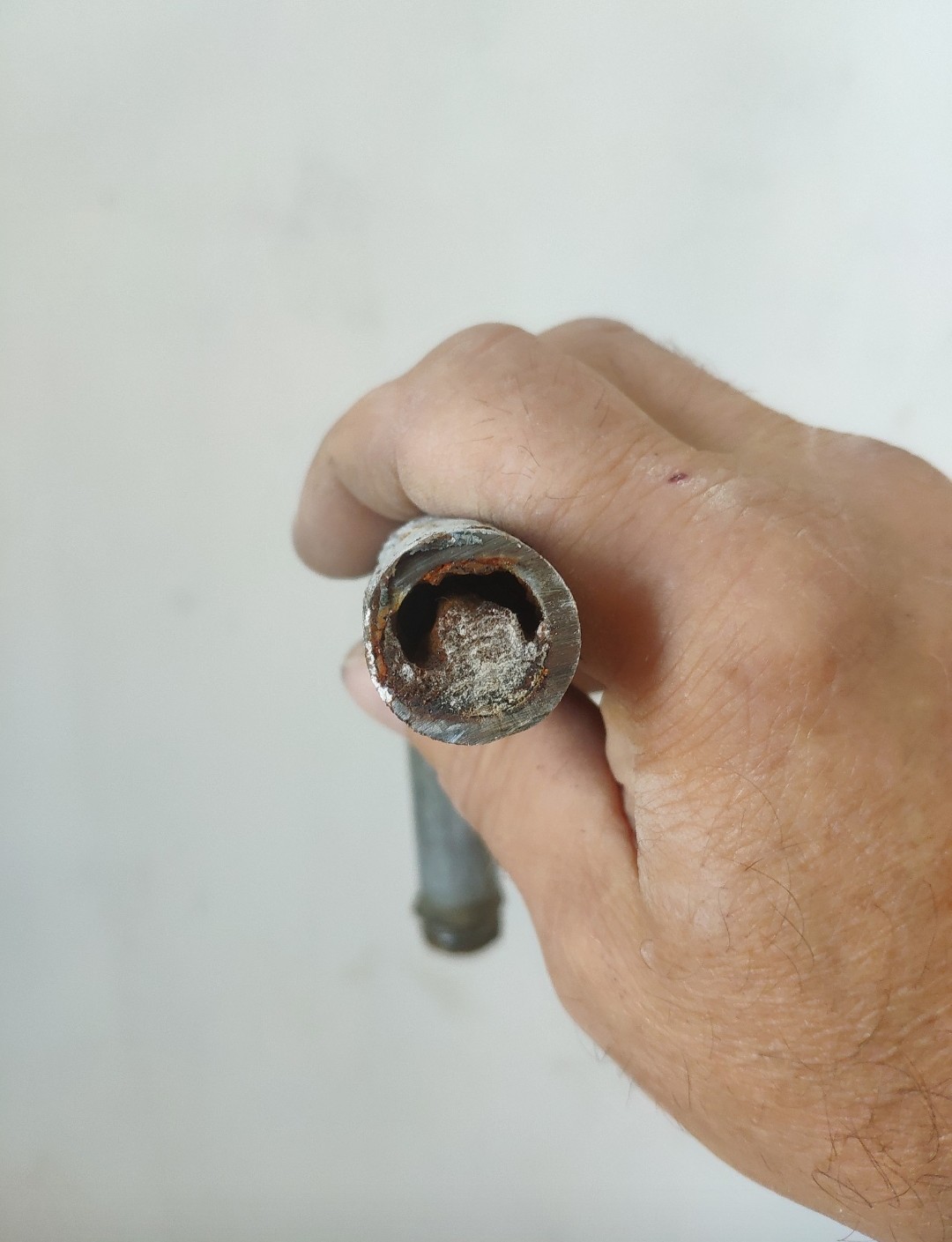

04.07.2020 в 11:23:32

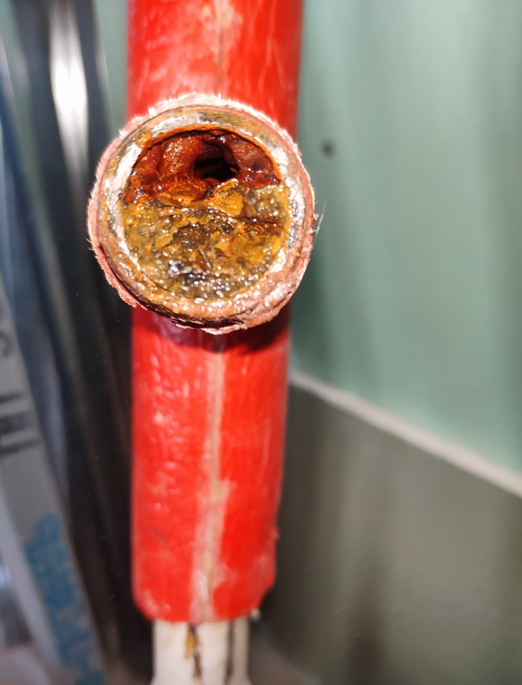

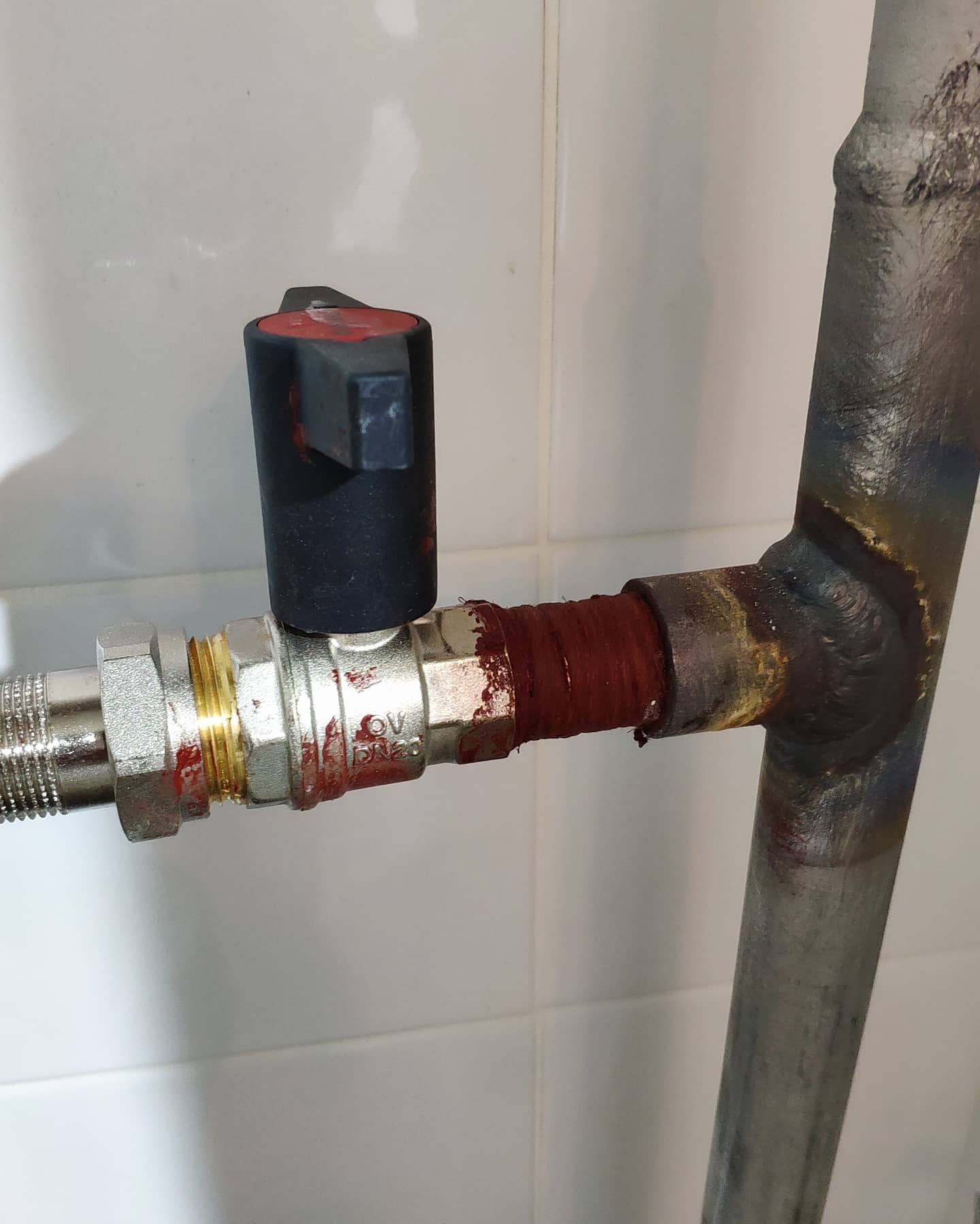

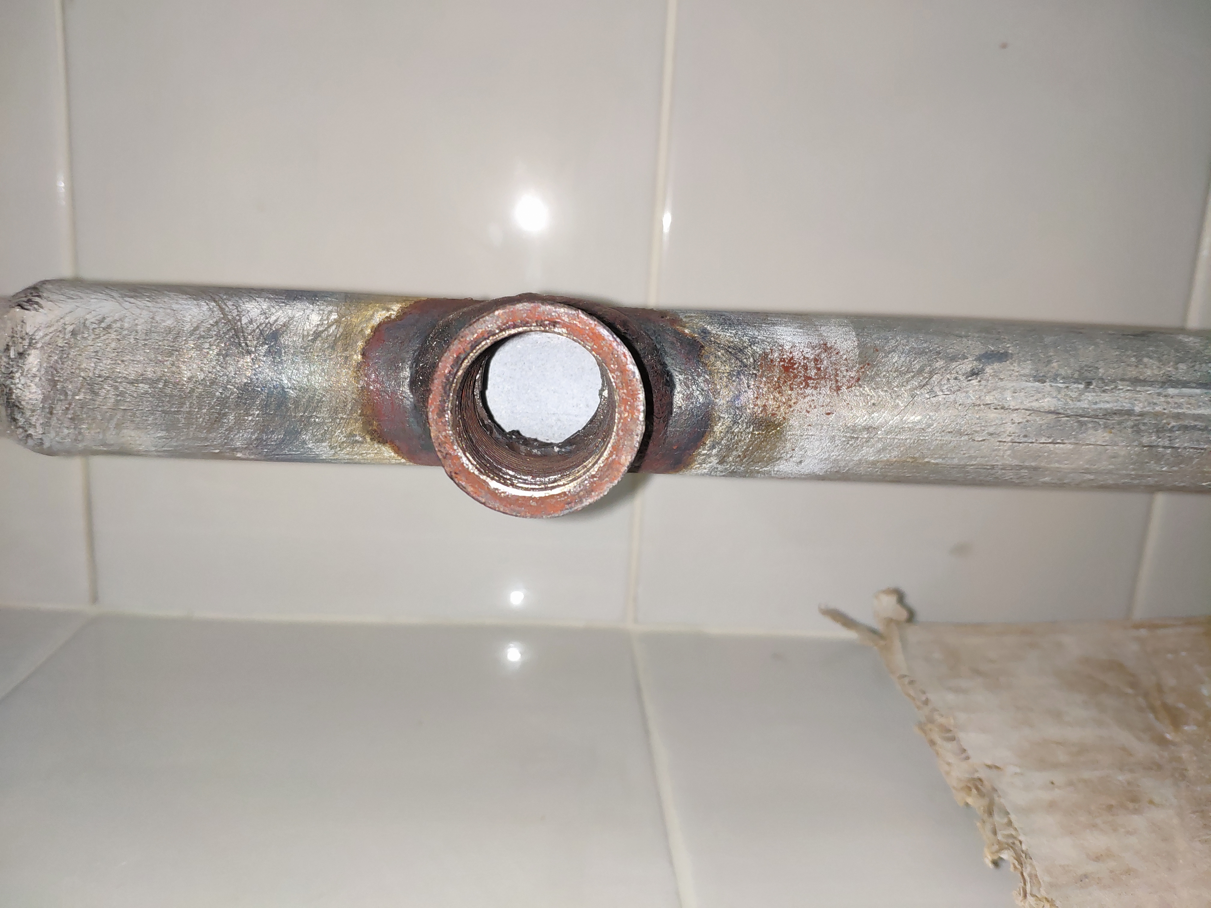

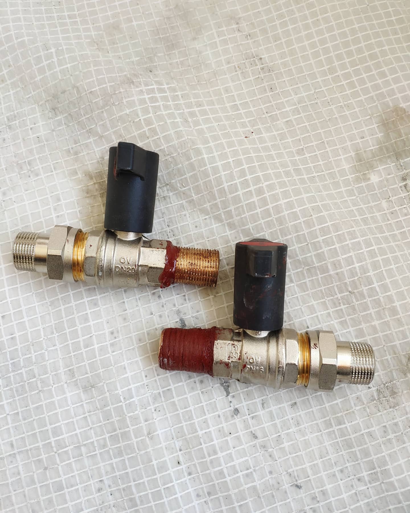

Квартирные врезки заростают даже при постоянном использовании и случаи эти не единичны.

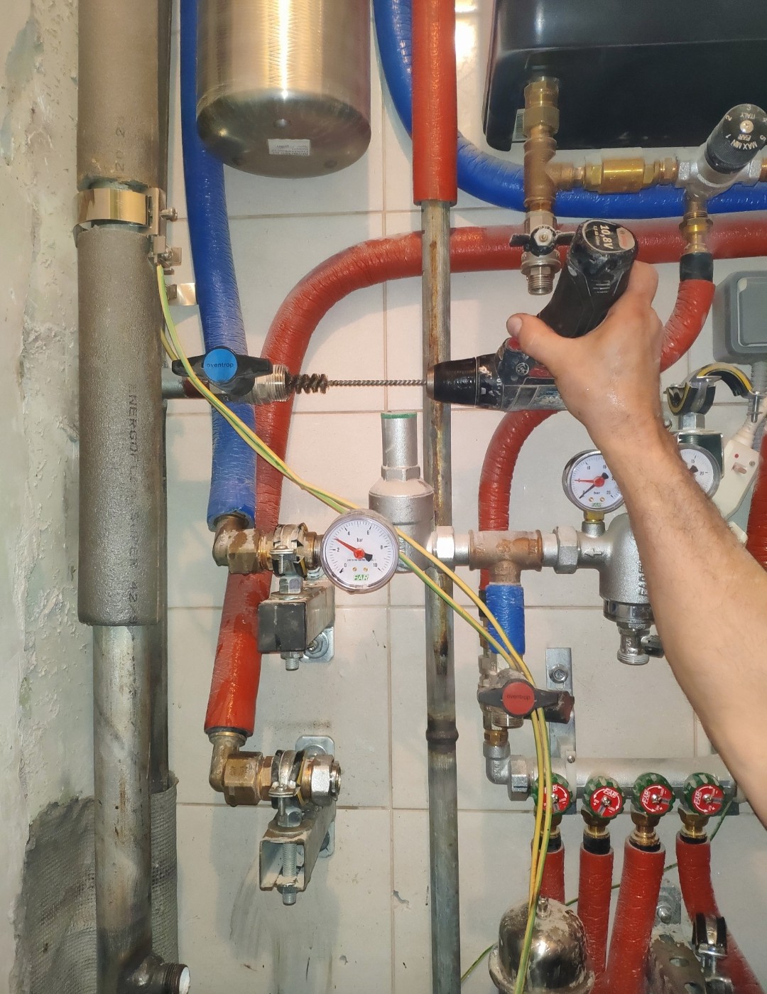

Technik-san, а так как на фото разве можно делать отводы от стояков? мне казалось что требуется отводить вниз и только там ставить кран именно для исключения подобных историй. Спасибо кстати за фото установки ванны - сделаю себе точно так же только уголком :) Это реально лучше чем просто рама. И раз уж речь о ванне начал, если запенить между акриловой ванной и полом (в центральной части, не весь объем :), будет ли лучше?

Dron/9K - я же специально показал фото разных расположений подключения квартирной врезки - вертикальное (фото 1;2) и горизонтальное (фото 3;4). И по этим фото видно, что от зарастания ни тот ни другой метод все равно не спасает. Запенивать низ акриловой ванны, если она установлена под плитку, вам не следует, не рассчитаете объем пены, выдавит дно, либо появятся на дне ванны трещины.

Technik-san, Жуть. А как от такого уберечься?

05.07.2020 в 19:56:15
Dron/9K - как уберечься, теоретически так - за своевременную оплату коммунальных услуг требовать от поставщика продавать вам эти коммунальные услуги соответствующего качества, т.е. (по условиям Договора вы платите деньги за качественный товар) поставляемая вам вода должна полностью отвечать гигиеническим параметрам по всем Нормам СаНПиН.

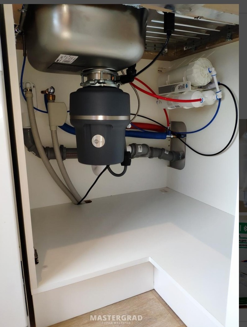

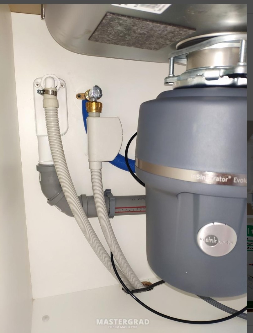

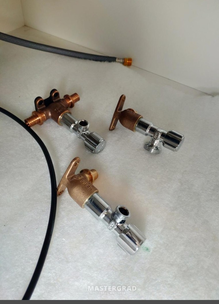

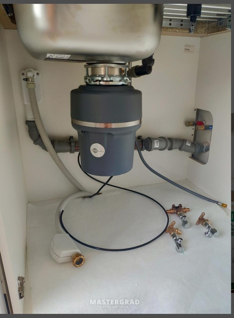

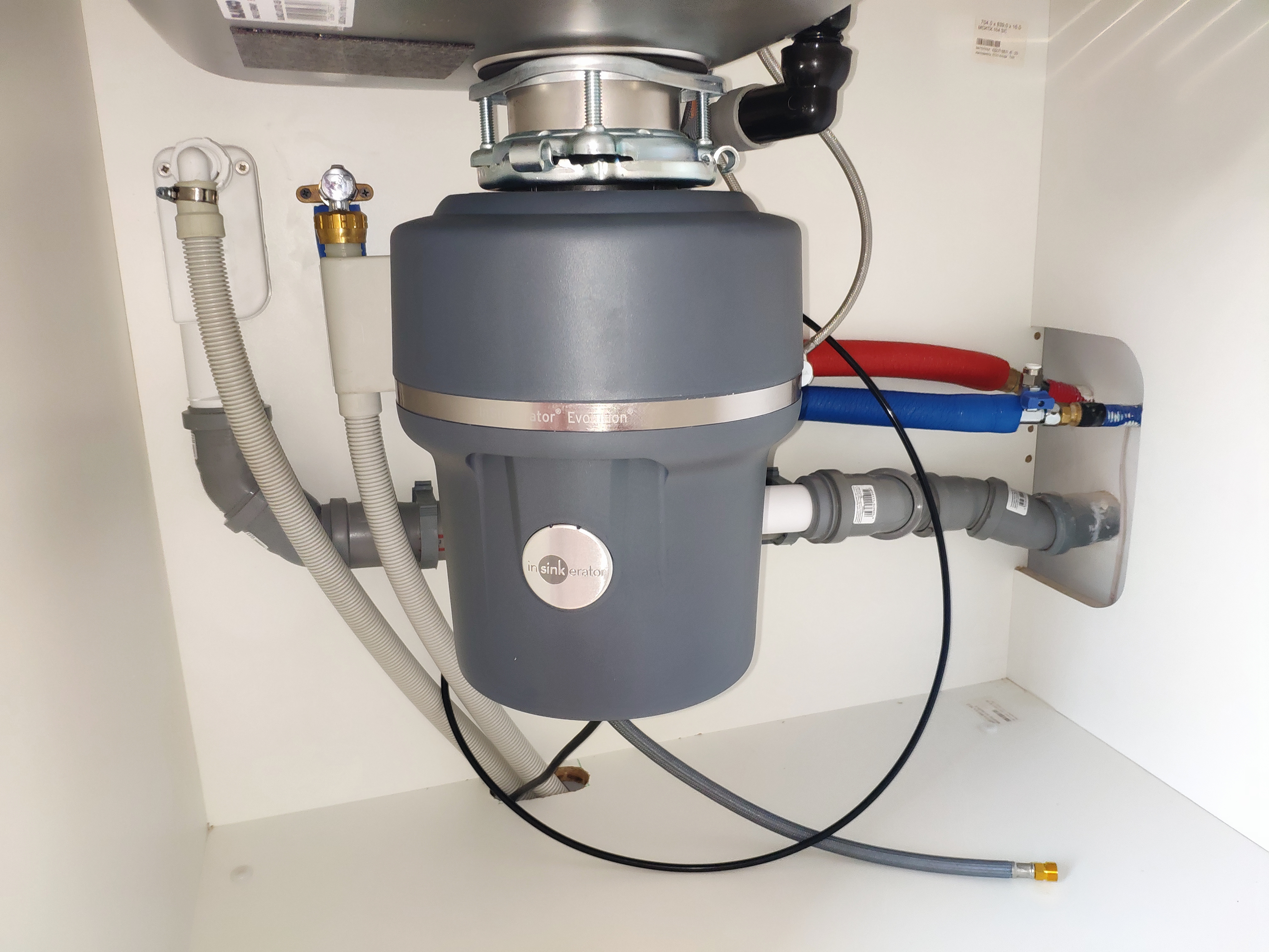

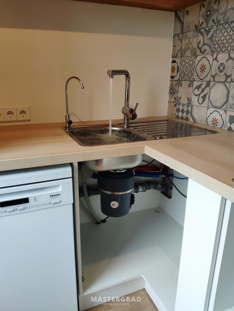

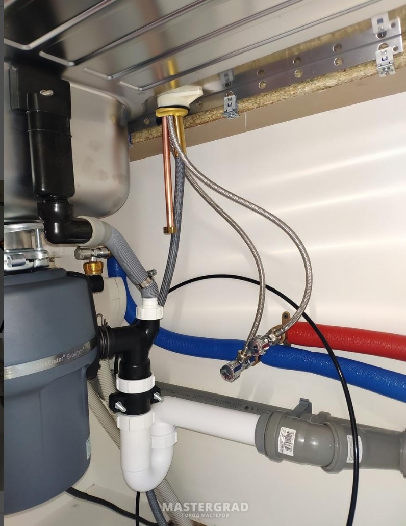

Вчера пригласили меня на установку и подключение приборов под кухонной мойкой после непродуманного монтажа молдавского сантехника. Под кухонной мойкой он вывел по одному выводу гор.и хол.воды с нар.резьбами и раструб канализации. Мне предстояло установить и подключить кухонную мойку Blanco из нержавейки, смеситель Grohe , измельчитель бытовых отходов Insinkerator, проточный питьевой фильтрр обратного осмоса Atoll без накопительного бака (это новинка) а так же подключить посудомоечную машину. При подключении были применены угловые вентили Schell от Schell_armaturen. Для слива с посудомоечной машины был импользован сифон Viega арт.452452. Трубы гор.и хол.воды Pe-x(a) Rehau rautitanstabil с бронзовыми водорозетками. Т.к.готового заводского решения нет, то возникла небольшая сложность по подключению перелива мойки с сифоном Mcalpine от измельчителя, но выход из сложившейся ситуации был найден при помощи отрезка сливного шланга от стиралки. На первый взгляд это такая мелочь и пустяк, но только тот, кто ставил измельчители, точно знает, что с этой задачей приходится долго повозиться.
