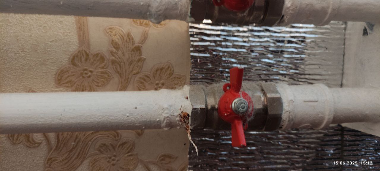

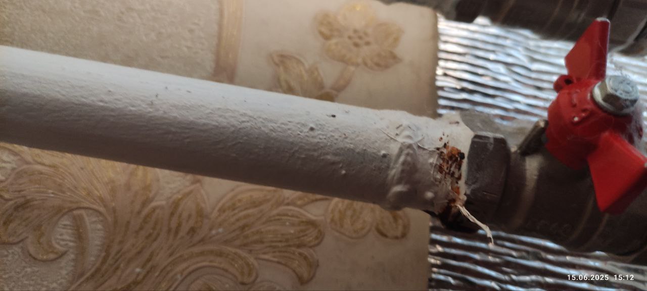

strider1978, посмотрел сейчас на "шаровые" на системе отопления, тоже в позапрошлом году меняли по капремонту, с установкой кранов, и обнаружил аналогичное на одном из запорных:

Увидел. Valfex из лемана мерлена. Интересно, там хоть есть четыре полных витка?

Александр - 1975 написал 15.06.2025 в 15:18
Те же яйца, только в профиль. Тоже короткие отводы приварены. Но на отоплении не должно было быстро сгнить.

strider1978 написал 15.06.2025 в 15:25
Неправильная герметизация и на ГВС и на отоплении? Или все-таки гниение везде или только на ГВС?

Александр - 1975 написал 15.06.2025 в 16:17
Вряд ли герметизация виновата. Сразу бы капало.
Просто исполнители не умеют работать со сталью. А раз не умеют - плохо сделали везде.

strider1978 написал 15.06.2025 в 16:19
На одном из форумов вот что пояснили: Для надёжного соединения в крепёжно-соединительных резьбах желательно минимум 6 витков резьбы. Источник.
Вам установили valfex vf.227.nb1.012 standart, имеющий 4 витка резьбы. ЭТОТ. А по факту могли закрутить всего на 2-3 витка, что встречается сплошь и рядом

Александр - 1975 написал 15.06.2025 в 16:30
по заявке УК не будет ничего переделывать, пока не будет течь?
Уже течёт. Просто успевает подсохнуть. Делайте заявку письменно, ждите ответа.

Александр - 1975 написал 15.06.2025 в 16:26
Разбирал подводку радиатора. Рукожопы поставили на 0.8-1 витка. Рекорд)

BV написал 15.06.2025 в 17:29
Наживили для примерки и запарились.

strider1978 написал 15.06.2025 в 17:34
Нет. Там не хватало длины детали и надо было ехать за другой. Ехать было лень.
Там же и отвод канализации поставили прямо в упаковочной пленке и потом проткнули две дырки в ней)
