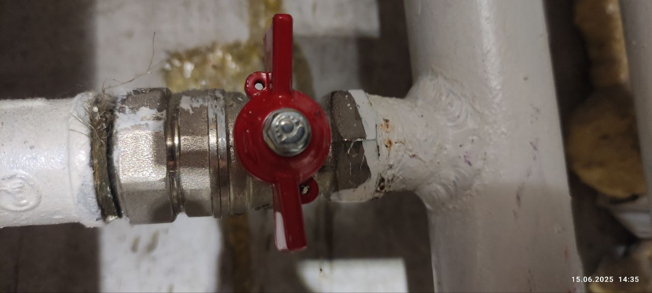

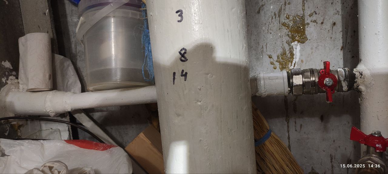

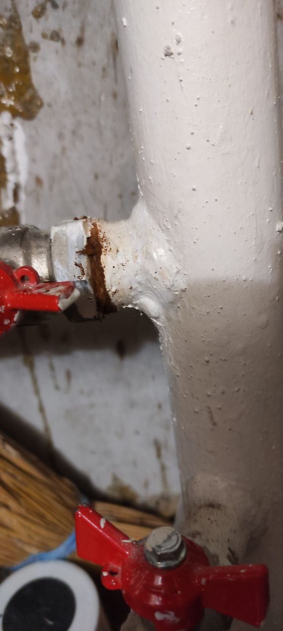

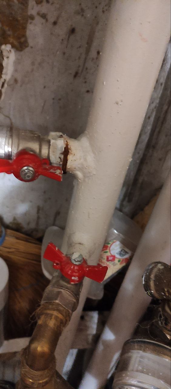

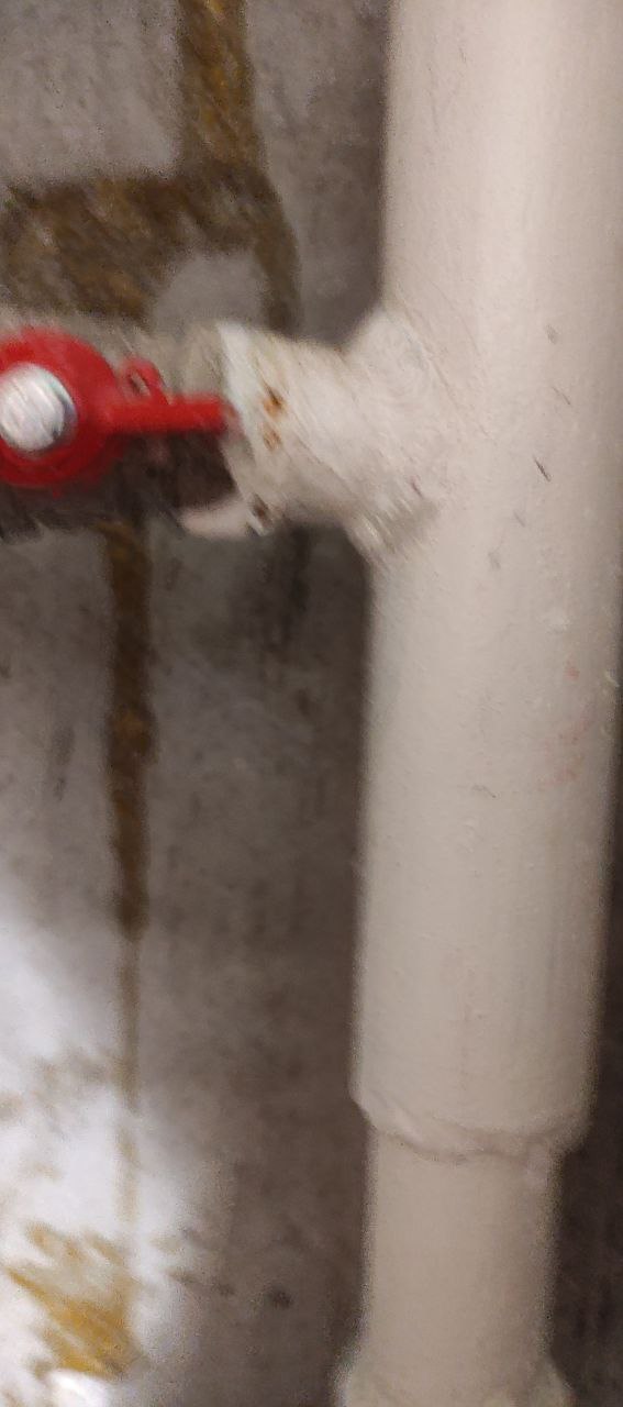

Подниму тему. В позапрошлом году в МКД ФКР делал капремонт. Меняли стояки горячей и холодной воды, полотенцесушители. Устанавливали шаровые краны перед ними. Позавчера планово отключили ГВС на 10 дней, воды в стояке ГВС нет. Сегодня случайно заметил, что на пакле перед кранами ржавчина, которая проступает через краску. Краска в этих местах мягкая, не полностью "застывшая". Также при поворот нижнего крана в крайние положения, почти в крайних положениях ощущается , что внутри что-то немного мешает, "скрипит", как-будто ржавчина попала. Отколупал c пакли краску с нижнего крана и вот что увидел):. пакля ржаваяПакля ржавая 2
Верхний кран:
photo_2025-06-15_12-12-58
Вызвал сантехника из УК Жилищник, он пояснил, что мол при отключении воды на соединении слева, проседает резиновая шайба в результате остывания труб. Далее он подкрутил американку нижнего крана слева и замазал паклю справа пастой. Верхний кран с небольшими пятнами из-под краски вообще не трогал.
Покрутил этот кран, сказал, что мол нужно периодически включать и выключать кран, разрабатывать, на что я ему пояснил, что регулярно этим занимаюсь, при этом задав вопрос, не гниет ли внутри резьбовое и не накрывается ли шар внутри крана. А также, не сорвет ли со временем кран от гниения . Он категорически ответил, что нет. На этом все.
photo_2025-06-15_12-12-56
Помогите разобраться, терзают смутные сомнения, что все-таки проблема в плохом соединении изначально и что возможно гниение с вытекающими последствиями. Или волноваться не стоит?

В смысле - не стоит? Всё сгнило, сантехник профнепригоден. Капремонт не удался.

Возможно надо думать о переварке отводов.

Т.е. ржа на пакле однозначно - гниение, как я понимаю внутри шарового, в частности резба?
Позвонил сейчас в УК, опять начали пояснять, что сейчас у многих такое, мол небольшой износ и такое появляется при отключении ГВС. Сантехник мол приходил, мол там нет ничего критичного. Оставил заявку под номером. Посмотрим, что в понедельник пояснит инженер. Видимо придется заявку оформлять письменно, чтобы переделывали (еще три года после капремонта на гарантии ФКР)

Когда варили такие короткие отводы - головой явно не думали. Без специальных ухищрений такое просто не работает.
Год - как раз то время, когда новая труба сгнивает до дыр. Винят плохую воду, блуждающие токи, фазы Меркурия, числа Фибоначчи. Наблюдал неоднократно.

Александр - 1975, ну что вам непонятно? Резьба гниет. Металл в резьбе тоньше. В один прекрасный момент резьба отломится.
Способ на форуме ив этой теме был - приваривать толстостенную муфту и в неё вворачивать длинную латунную резьбу до воды в стояке.
УК на это не способно, только воду отключить и слить.

Чуть поболее, за два. ))) Мдя, я так понимаю, УК откажется переделывать до прорыва воды или переделает также халтурно? А переделывать/переваривать получается нужно все, начиная от отводов?
P.S. Если такая халтура по всему стояку , то вангую, что скоро будем подолгу сидеть без ГВС, да еще и затопленными.

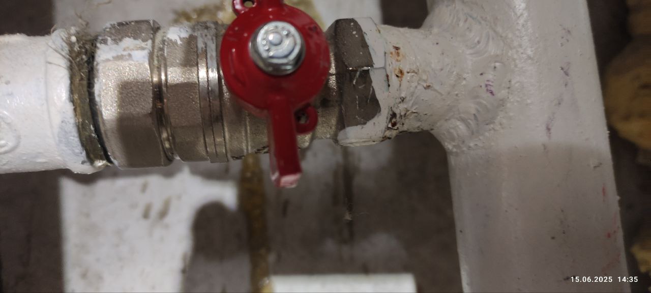

15.06.2025 в 14:21:38
Александр - 1975, Можно фото стыка отвода и крана крупнее? Мне упорно мерещится накидная гайка в этом месте.

Александр - 1975, Можно фото стыка отвода и крана крупнее? Мне упорно мерещится накидная гайка в этом .....

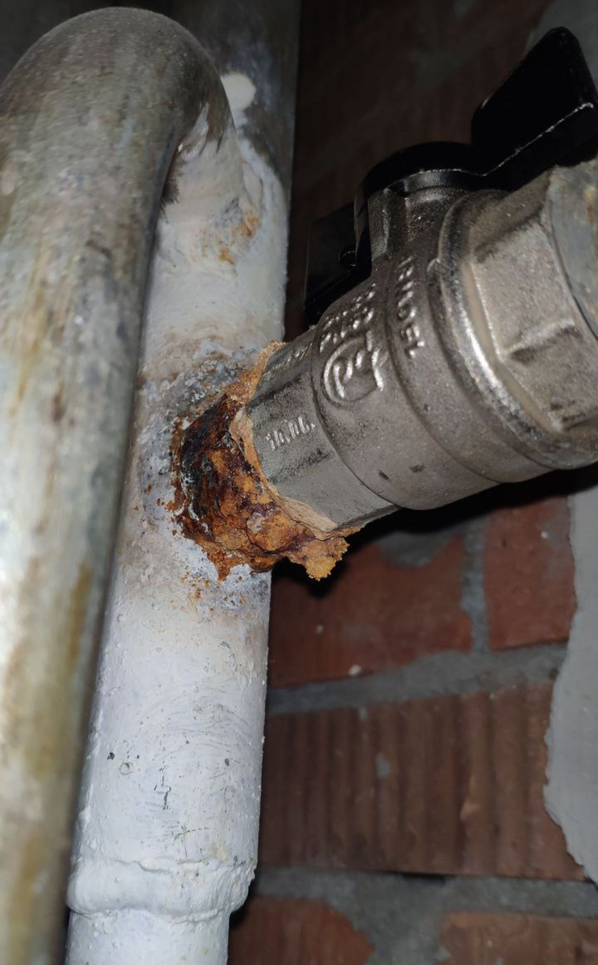

Александр - 1975 - когда открутите кран, то увидите вот такую картину. Не исключено, что при откручивании шар. кран отломится вместе с резьбой. В данной ситуации надо переваривать стояк
