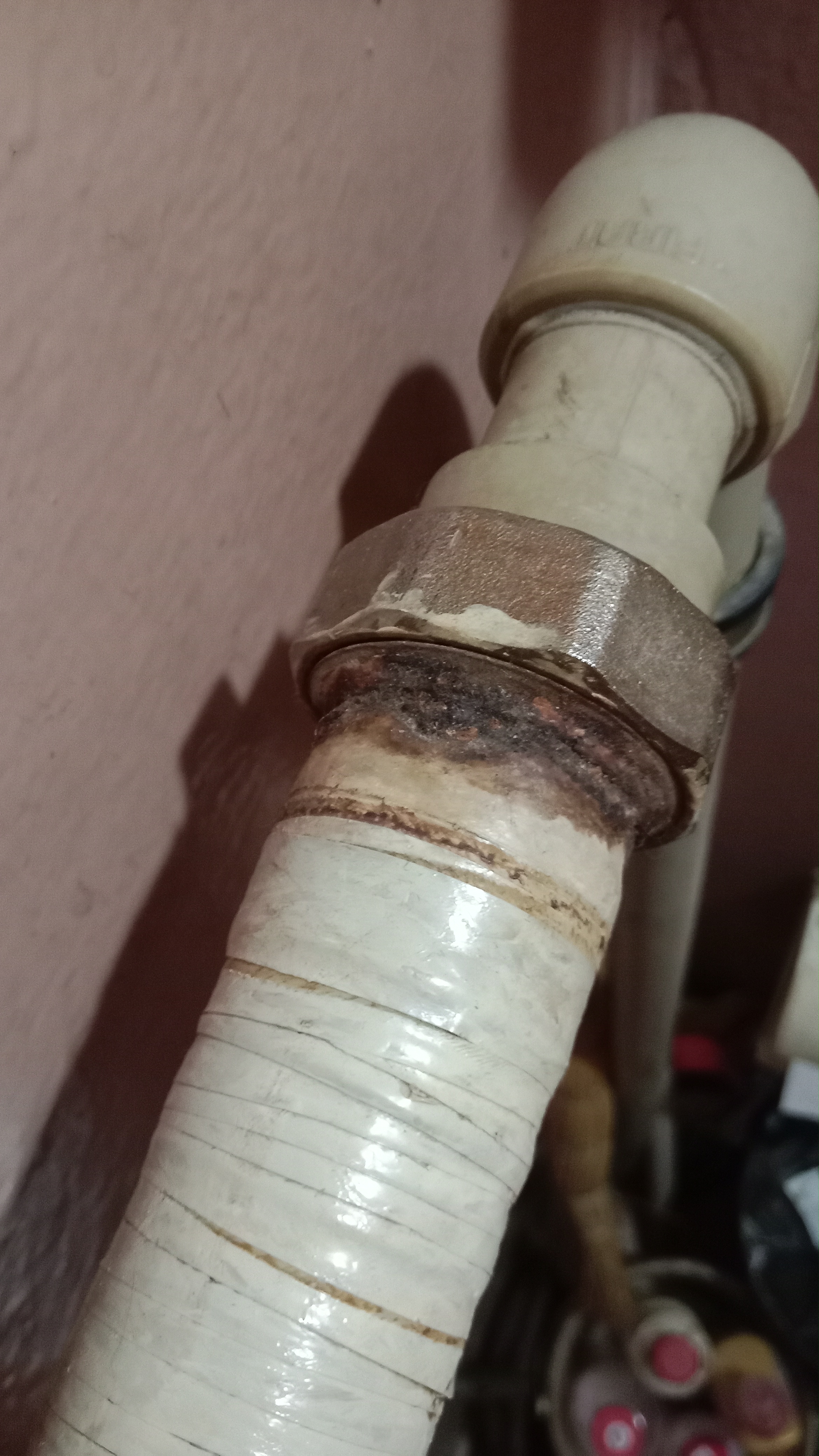

Здравствуйте. Скажите пожалуйста - это оно? На ощупь полностью сухое, но выглядит прям как оно. Уже паниковать или как? Монтажу 10 лет. Спасибо. 20250627_155725

Fogger написал 27.06.2025 в 18:36
Копните - узнаете...

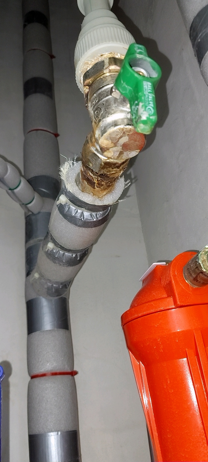

strider1978, Здравствуйте. Подскажите пожалуйста, нужно ли менять сушитель? С одного конца капает уже несколько лет. Придут, резьбу подтянут и капать перестает, потом через время опять капает, опять подтягивают. Но кажется она сгнила уже, страшно что однажды прорвет. Говорят что ничего страшного, а капает когда на 2 недели отключают воду и труба сужается. Столько лет эта ржавчина, подскажите это критично, следует написать в ук о замене? 10000318841000031885

Xxxspace, надо разобрать, понять причину и потом уже решать что делать.
Американки с задубевшими резинками часто текут при отключении ГВС.

Xxxspace написал 23.07.2025 в 17:20
Такие американки в принципе нельзя ставить в МКД.
