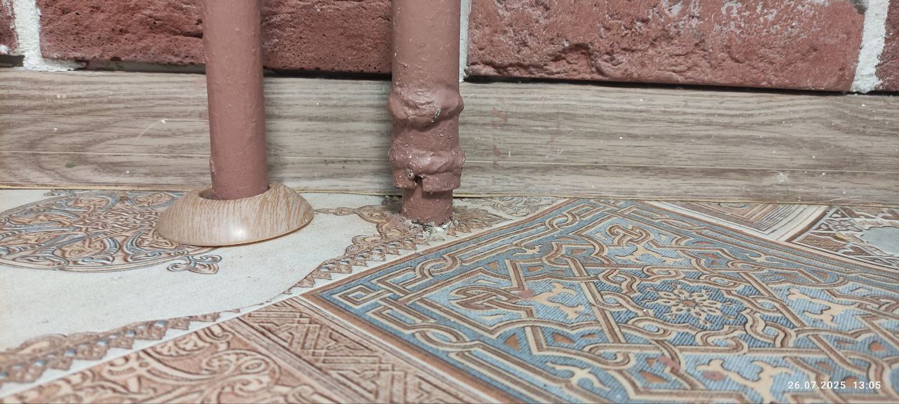

23.07.2025 в 19:07:51
strider1978, спасибо большое! Другой конец трубы идеален, а этот лет 6 уже течет и ржавчина. Боюсь анезапного прорыва, кранов то нет...

Xxxspace
Xxxspace
Регистрация: 17.10.2023
Сообщений: 38
23.07.2025 в 20:12:23
BV написал 23.07.2025 в 19:35
Вы никак не можете понять, что означает разобрать и найти причину?
Я то могу понять, но разбирать они не хотят, говорят что ничего страшного. Но понятно, что им все равно, прорвет трубу или нет. Я уже писала им заявление что капает, пришел сантехник и подтянул, он то и сказал что ничего страшного. А второй который с ним был, ему сказал что он бы поменял. Если писать им опять, то я теперь не знаю что именно. Я же не могу написать, что у меня подозрения что может лопнуть. Может вы подскажете как это можно сформулировать?

strider1978
strider1978
Регистрация: 16.01.2016
Сообщений: 10400
24.07.2025 в 11:01:24
Xxxspace написал 23.07.2025 в 19:07
Это полотенцесушитель?
Есть смысл заплатить и поставить краны с американками и байпас. Тогда ничего течь не будет.

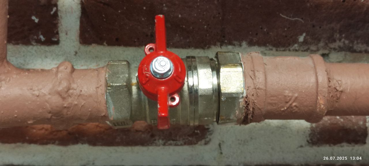

26.07.2025 в 13:36:55

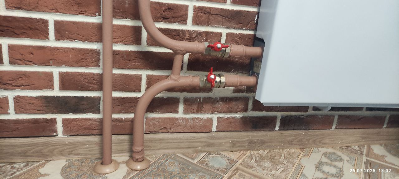

BV написал 22.06.2025 в 14:14
Александр - 1975,  Если делать водяной - то договариваться с ук, чтобы варил ваш сварщик.
Прошла комиссия. Будут переделывать. Сказали будут переделывать не сваркой, а нарезкой. Жду.
По отоплению тоже проблемы. На одной резьбе со стороны стояка между сгоном и шаровым обнаружена ржа. Также на переделку. Еще один дефект обнаружен в одной из комнаты на шаровом кране на отоплении. Висит застывшая коричневая капля в месте соединения двух частей шарового. Также к замене.
По кухне ничего не выявлено, но..

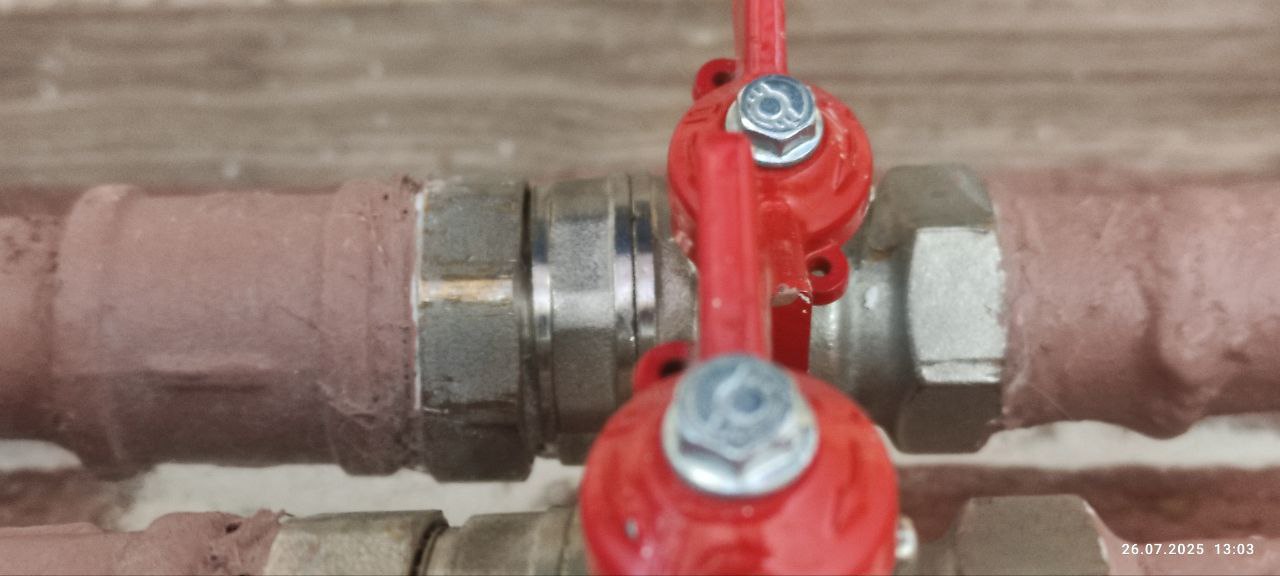

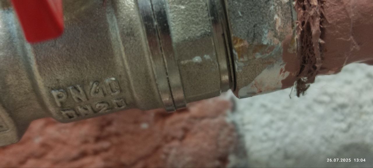

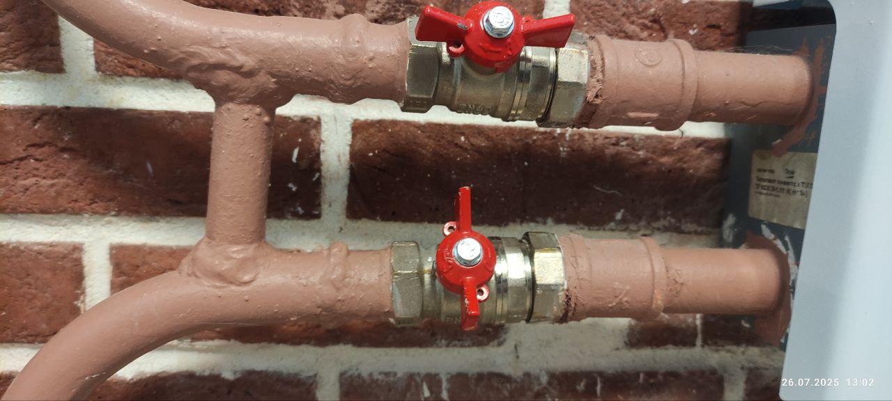

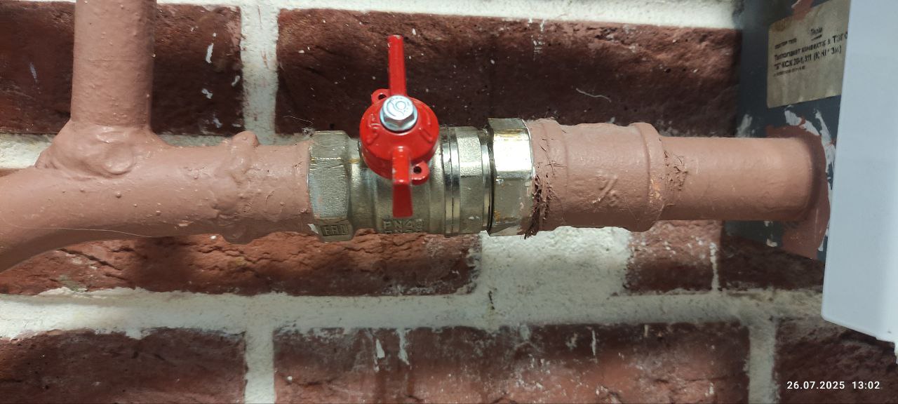

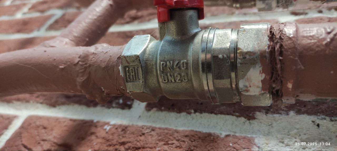

Сегодня тщательно осмотрел и сфотографировал на отоплении в кухне, которое также через стену заходит в комнату. Все сварено криворуко, перекошено и в натяг, особенно нижний шаровый кран (характерно видно по американке). На сколько я понимаю, это мина замедленного действия? И как теперь это исправлять, особенно в случае течи, ума не приложу, нижняя труба застройщиками отрезана и приварена почти под корень. photo_2025-07-26_13-13-42photo_2025-07-26_13-13-31photo_2025-07-26_13-13-39photo_2025-07-26_13-13-27photo_2025-07-26_13-13-23photo_2025-07-26_13-13-18photo_2025-07-26_13-13-13photo_2025-07-26_13-12-25
Сообщений: 139905
26.07.2025 в 14:12:56
Александр - 1975 написал 26.07.2025 в 13:36
Руками сварщика и слесаря, как обычно.
