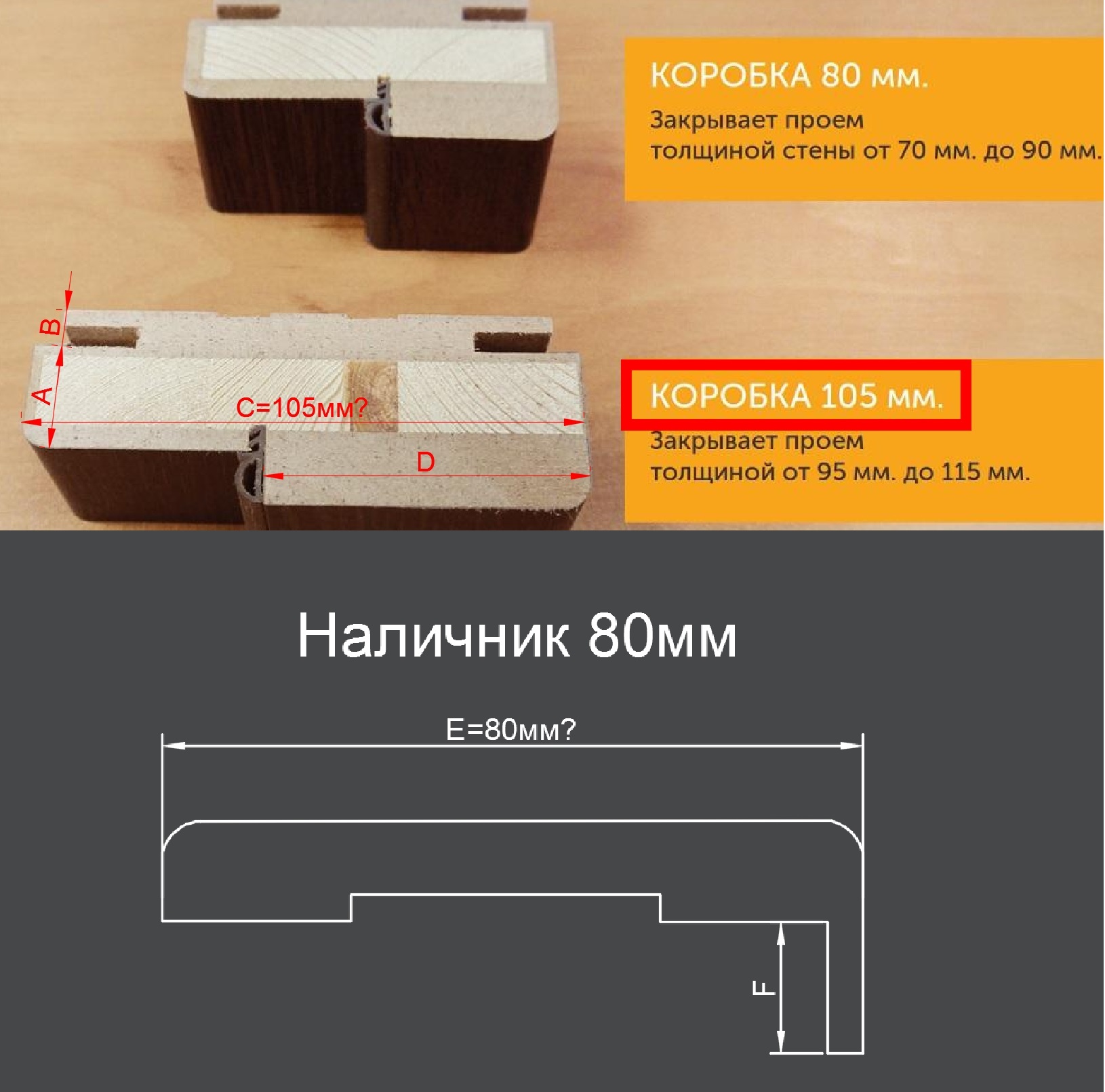

Уважаемые профи и пользователи дверей статус (STATUS), подскажите пожалуйста шесть фактических размеров по коробке 105мм и стандартному наличнику 80мм: А - размер от наружней грани коробки без четверти до начала паза B - размер от начала паза до внутренней грани коробки без четверти (A + B = 28мм? - тощина коробки без четверти 28мм?) С = 105мм - фактический габарит коробки (боюсь что 105мм - это может быть размер с округлением) D - глубина четверти без резинки E - фактическая ширина наличника (боюсь что 80мм - это может быть размер с округлением) F - глубина шипа наличника.

l0pa написал:
  • фактическая ширина наличника (боюсь что 80мм - это может быть размер с округлением)
Вам с какой точностью? Сотые, тысячные, микрометром померить? +...- 5 десятых, катастрофа?!

27.08.2020 в 15:19:16
Крейсер, достаточно померить в мм. Даже +-1мм не катастрофа, больше уже имеет значение. Хотя размер F - желательно точно :help

l0pa,
А - 20 мм B - 8 мм (A + B = 28мм) С = 105мм D - 45 мм E - 80 мм F - 15 мм
