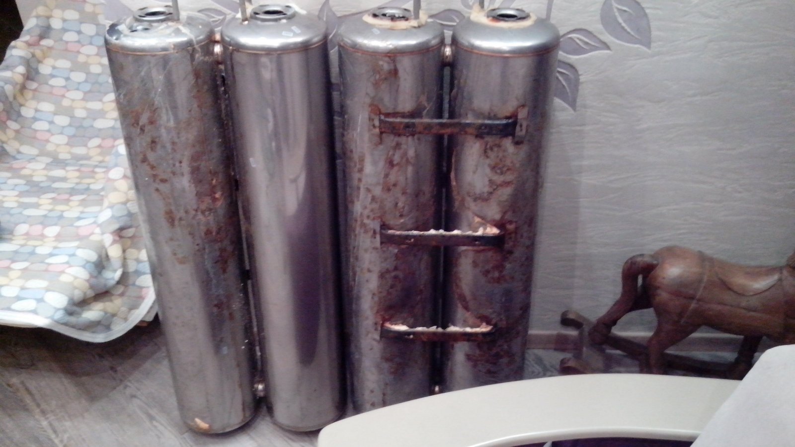

здравствуйте !
постветуйте пожалуйста , какой бойлер брать : из нержавейки или чермета ? какой дольше полслужит ?

Здесь не очень отвечают, особенно, по существу. Я НЕмастер, но опытом поделиться могу. На квартире при ремонге поставили два Термекса из нержи, начали течь через 1,5 года. В 2016 вместо них установил Занусси Смалто и польский слим Оазис. Оба эмаль, нетонкостенные, тяжеленькие. Первый не дожил до ТО, потек этой весной, заменен на полный аналог. Поляку сделал, думаю, еще долго послужит. На даче больше 10 лет стоял Горение, заменен два года назад на Атлантик (кстати, тоже неновый) из-за небольшого объема. Сделал Горение ТО и продал хорошему знакомому. На фото - потекшие Термексы без теплоизоляции 20250523_103454

Бойлеры бывают Штибель и другие. Из других Термекс ещё тот итальянский более 20 лет на даче служит. Но сейчас таких не найти.
