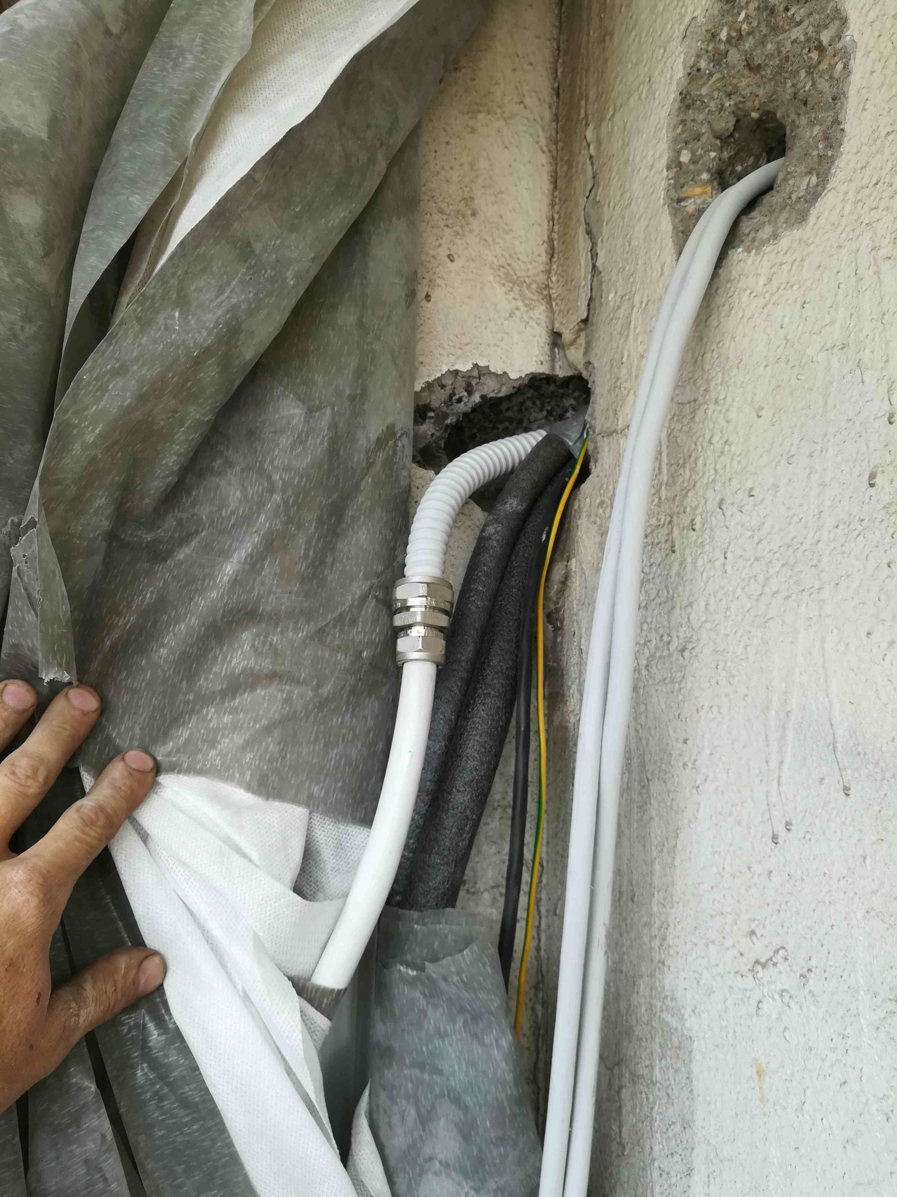

Ещё несколько наглядных фото о неприемлимости обычной гофры для слива конденсата. Балкон, окна чётко на юг и через несколько лет гофра превратилась в лохмотья. С помощью переходника перешёл на металлопластиковой и все прекрасно работает и уже через несколько лет не развалится.

КАТРАН, а если изолентой перемотать переход,не получится?

144dima, Запросто все получится, только замуровывать в стену или утеплитель такое соединение не есть хорошо, ты попробуй опрессовать водой или воздухом свою изоленту-все полопается на 2 атмосферах прямо сразу после намотки, а что будет с изолентойчерез несколько лет? - она сама разматывается, вообщем эта тема не для любителей изоленты, а для тех, кому нужно чуть дороже, но лучше.
