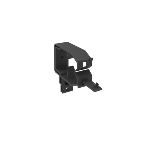

Еще маленькие вопросы, касающиеся аналогов и технологии сборки.
  1. Есть ли у Хагер корпуса, у которых рама имеет расстояние между рейками 150мм? Т. е. уж если говорить про аналогии - есть у Хагер аналоги АТ/U с индексом "R" от АВВ? И, если есть, как с поставками в РФ?
  2. ДИН-рейки Хагер имеют спец. отверстия, похожие на звездочки. Есть ли штатные держатели проводки, аналогичные ED44P10 от АВВ? И можно ли будет раму с установленными держателями установить в корпус (FW, Quadro)? Не помешают ли держатели? Вообще, технология Хагер предусматривает применение стандартных держателей проводки при изготовлении сборок на базе корпусов FW и Quadro?

Олечка написал : штатные держатели проводки
держатель кабель-каналов UC915
фиксатор кабеля UZ25V2

Олечка, ситуация такая:
1) у нас есть щиты FW с интервалом между дин-рейками 125 мм (артикулы FWB**S) и 150 мм (артикулы типа FWB**N), оба вида щитов имеют российские сертификаты, следовательно, могут поставляться в Россию. Щиты FW можно компоновать от пустого корпуса, крепить дин-рейки на функциональные стойки щитов и выбирать фальш-панели на 150 мм, это есть в нашем каталоге на с.1.49 и 1.50. В серии FW наше ограничение - это глубина щита 160 мм. Если необходима бОльшая глубина, то мы выбираем другие серии, например, Орион плюс или младшие серии Quadro (Quadro 4 или Quadro 5) в навесном исполнении.
2) по штатным держателям согласны с jaja, для серии FW это UZ25V2 и держатель для перфорированного кабель-канала UC915. Для малых щитов есть фиксаторы VZ699N (опция к серии Golf) и VZ699 для щитов Volta (входят в комплект поставки) при заказе щита одним артикулом.
