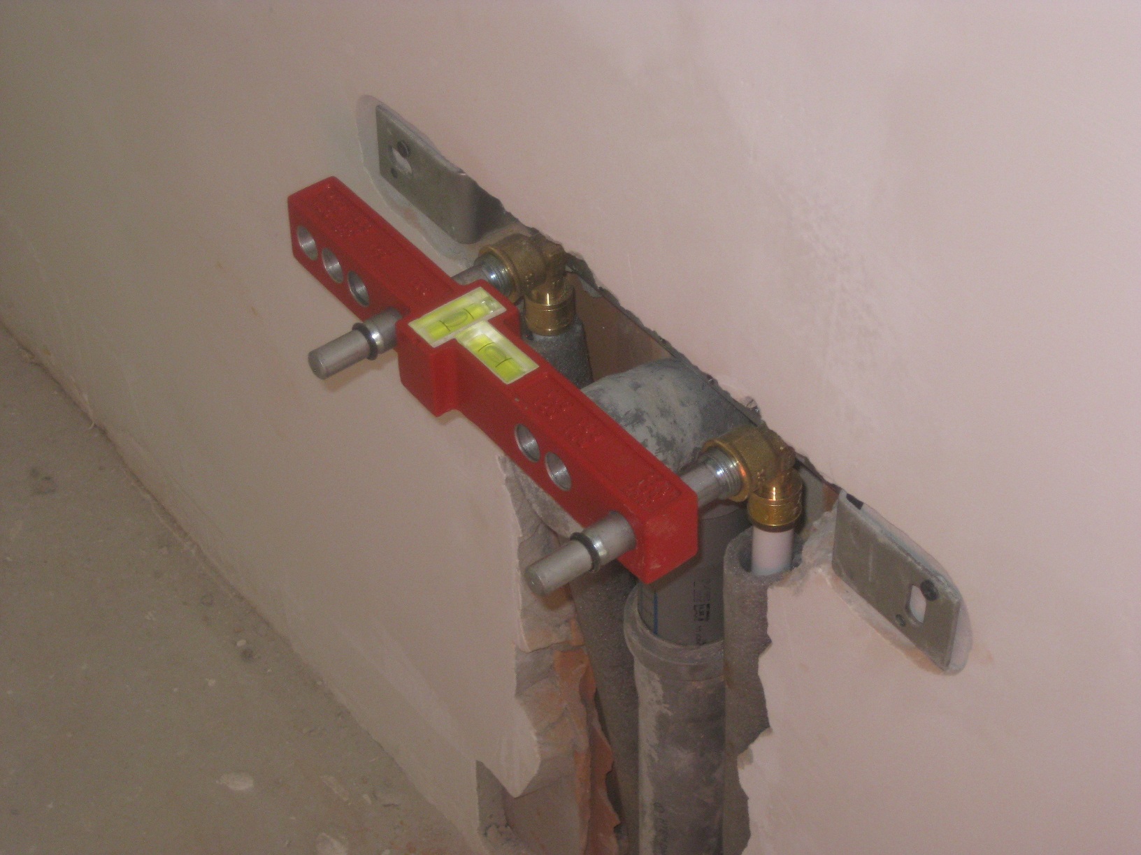

А как с полипропиленовыми водорозетками? Интересно соосность и горизонтальность? Есть ли как ето приспособления? А то держать в руке угол и уровень пока застынет смесь не интересно! Кто как выставляет? Бетон, кирпич?

Около 100 евро, и никаких проблем (фото коллеги)

Сообщений: 41
25.02.2015 в 02:07:15
B.S.V. написал : Около 100 евро, и никаких проблем (фото коллеги)
а где фото?

Madison написал : А как с полипропиленовыми водорозетками? Интересно соосность и горизонтальность? Есть ли как ето приспособления? А то держать в руке угол и уровень пока застынет смесь не интересно! Кто как выставляет? Бетон, кирпич?
Что там держать и зачем? Водорозетка СНАЧАЛА крепится к стене (за уши шурупами), потом уже выставленная и неподвижная штукатурится. Для контроля перпендикулярности можно вкрутить в неё длинную заглушку или удлинитель.
