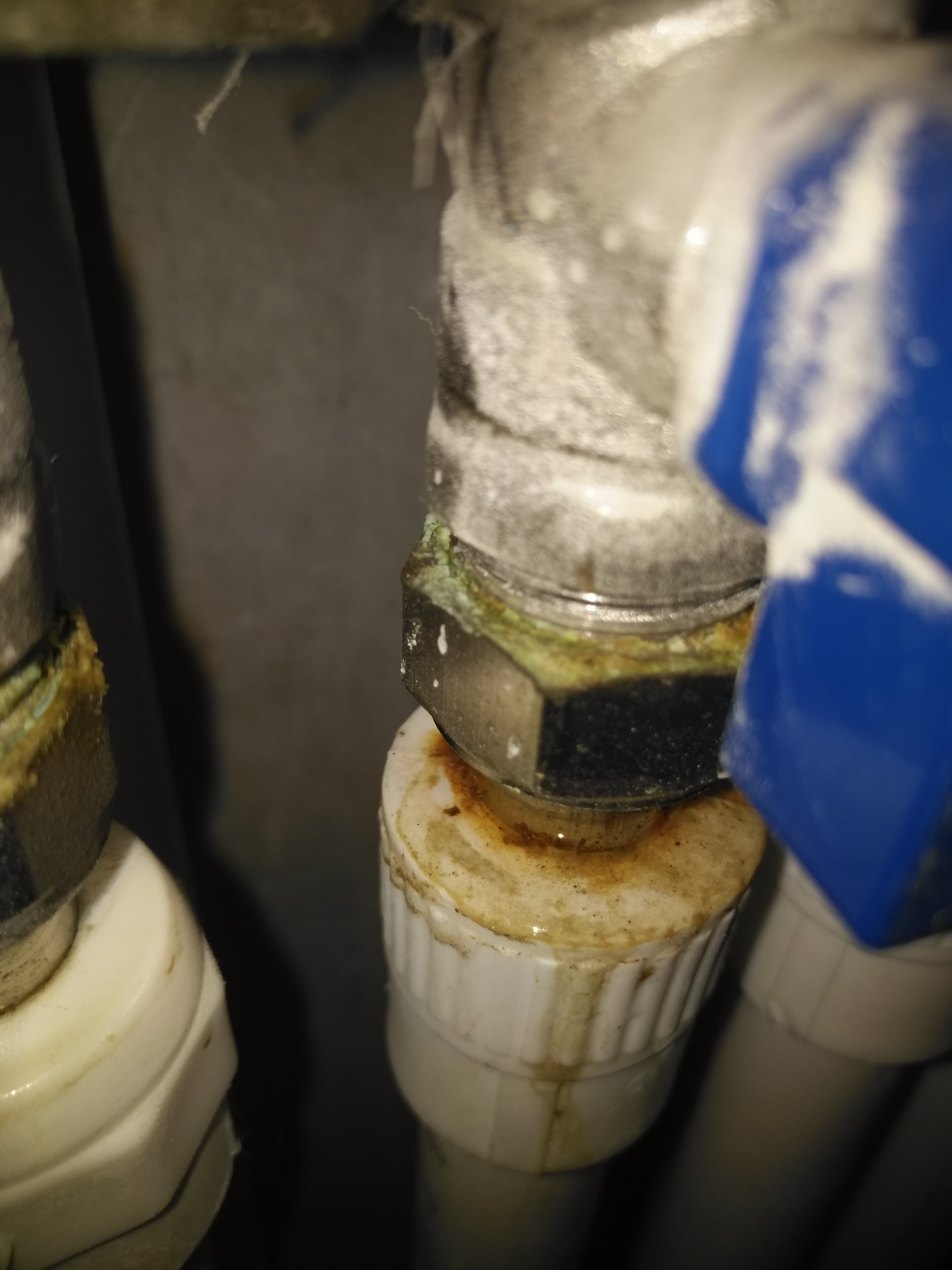

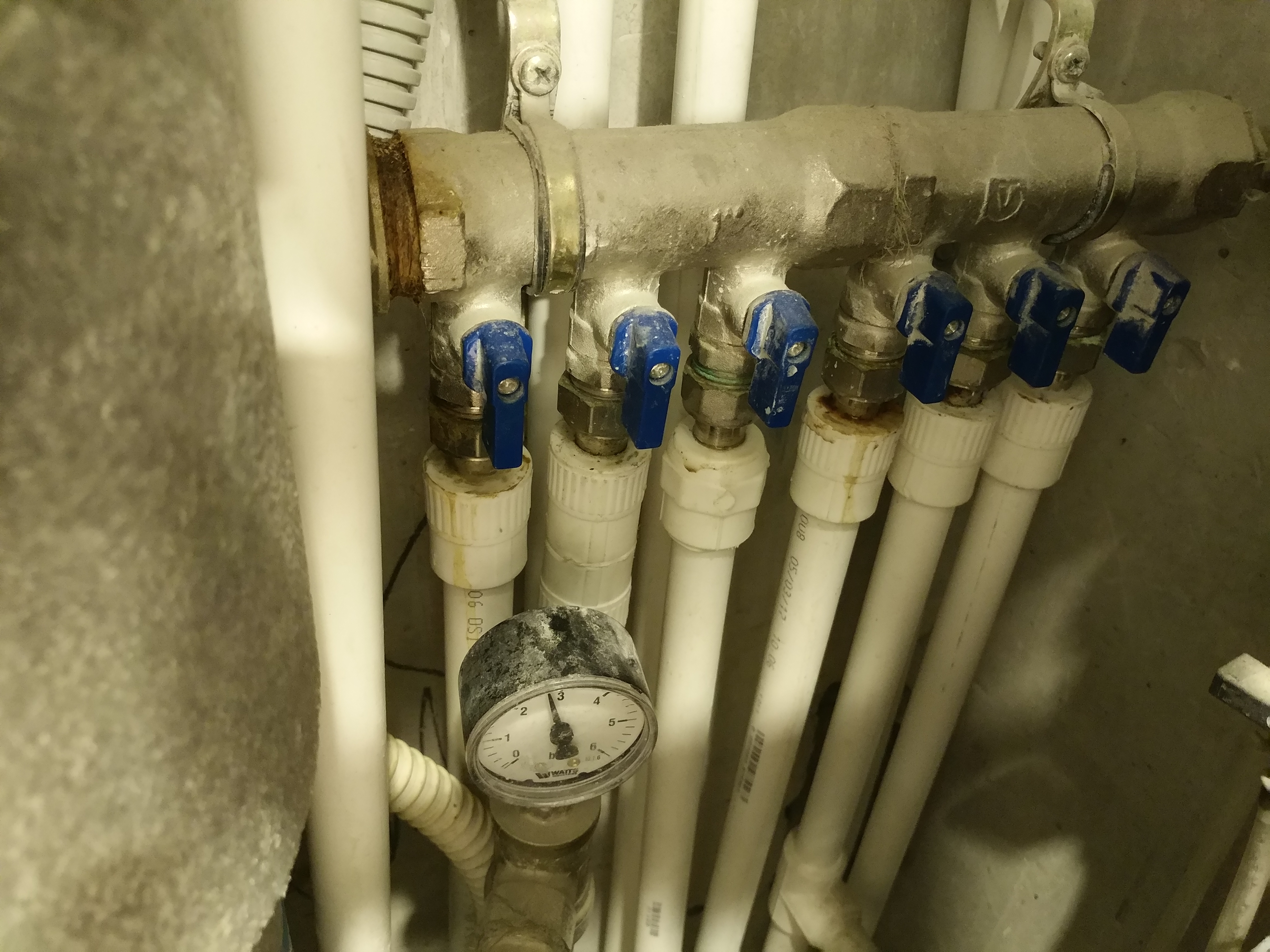

Здравствуйте! Я простой пользователь , не ремонтник, делали ремонт в 2017 году, сейчас заметил похожую проблему , прикладываю фото.
Давление 6 атм.
такое только на холодной воде, на горячей все сухо.
внутри стояка неротолкнуться, как это переделывать ( если нужно будет - ума не приложу.)
Что посоветуете?
похоже на конденсат...
