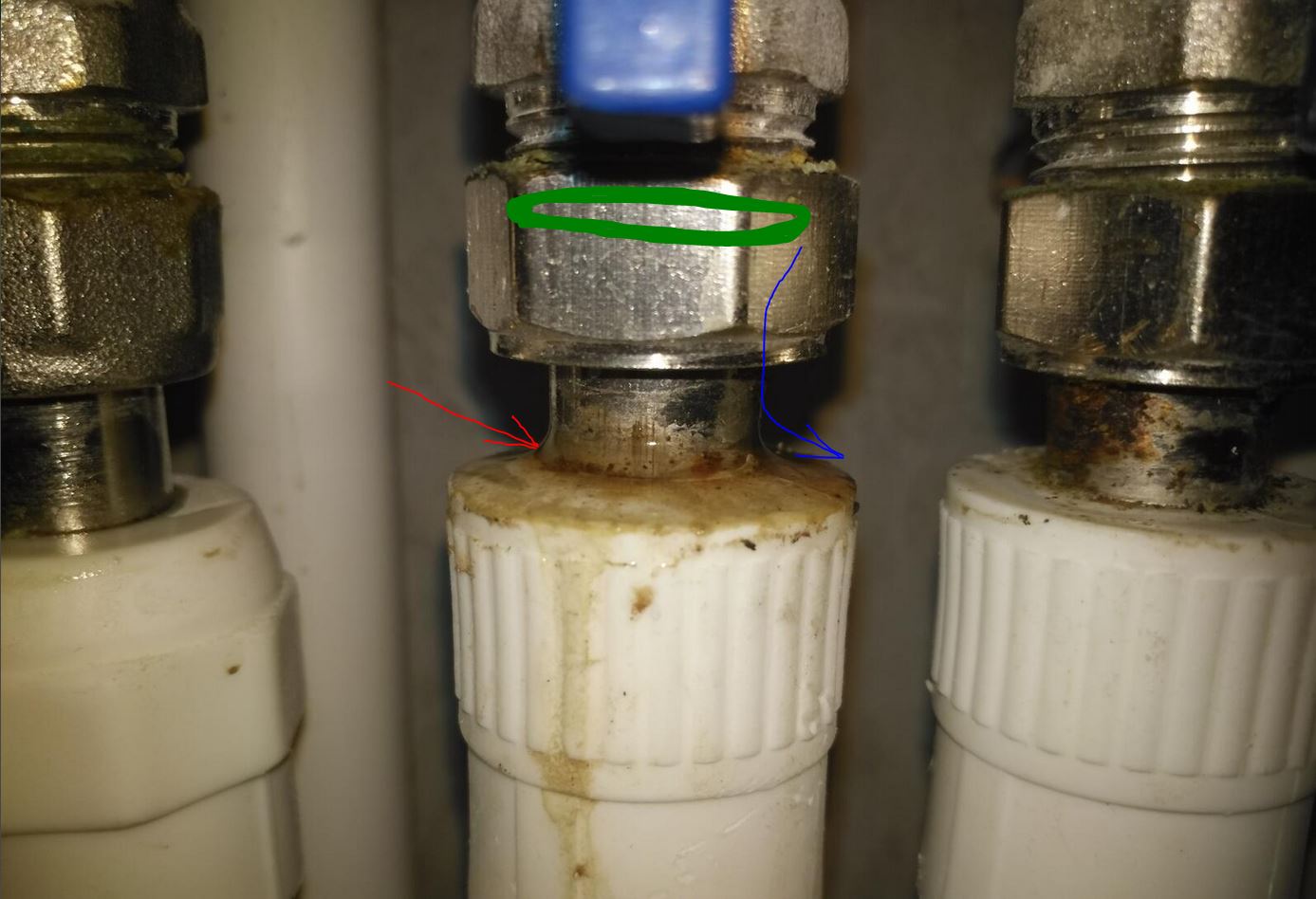

korzh.yury написал: внутри стояка неротолкнуться, как это переделывать ( если нужно будет - ума не приложу.) Что посоветуете?
Расшивать стояки и переделывать.
korzh.yury написал: похоже на конденсат...
Прокладки умерли.

korzh.yury написал: как это переделывать
купить прокладки фторопласт в количестве указанном на фото , заменить, протянуть

korzh.yury написал: куда эти прокладки встают, если там железо в пластмассу входит и в этом месте и травит
Куда "встают прокладки" я зеленым нарисовал. Ответившие в теме считают, что травит из-под прокладки по синей стрелке. Вы полагаете, что травит из стыка пластик-латунь куда указывает красная стрелка:
Чтобы убедиться в вашей правоте надо замотать салфеткой или туалетной бумагой стык между трубой и гайкой, оставив незакрытым стык пластик-латунь. Или вытереть все насухо и понаблюдать откуда вылезет капля.

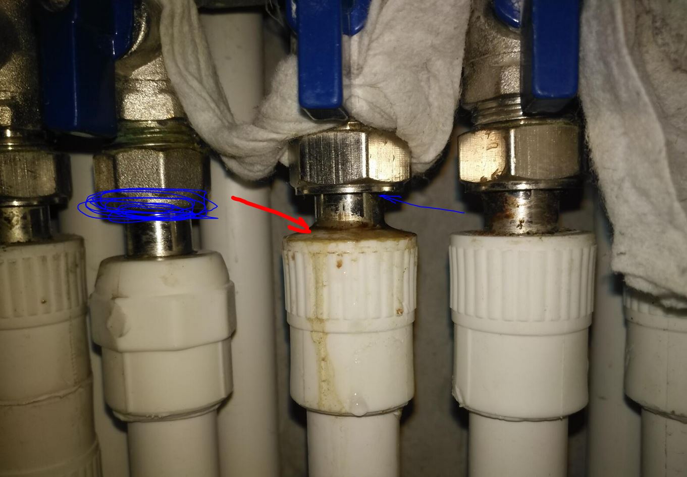

19.05.2021 в 14:31:50
Вот сегодня с утра проверил. Все равно течет. У меня ощущение еще может с самого синего крана капает ( там маленький винтик в месте поворота есть.)

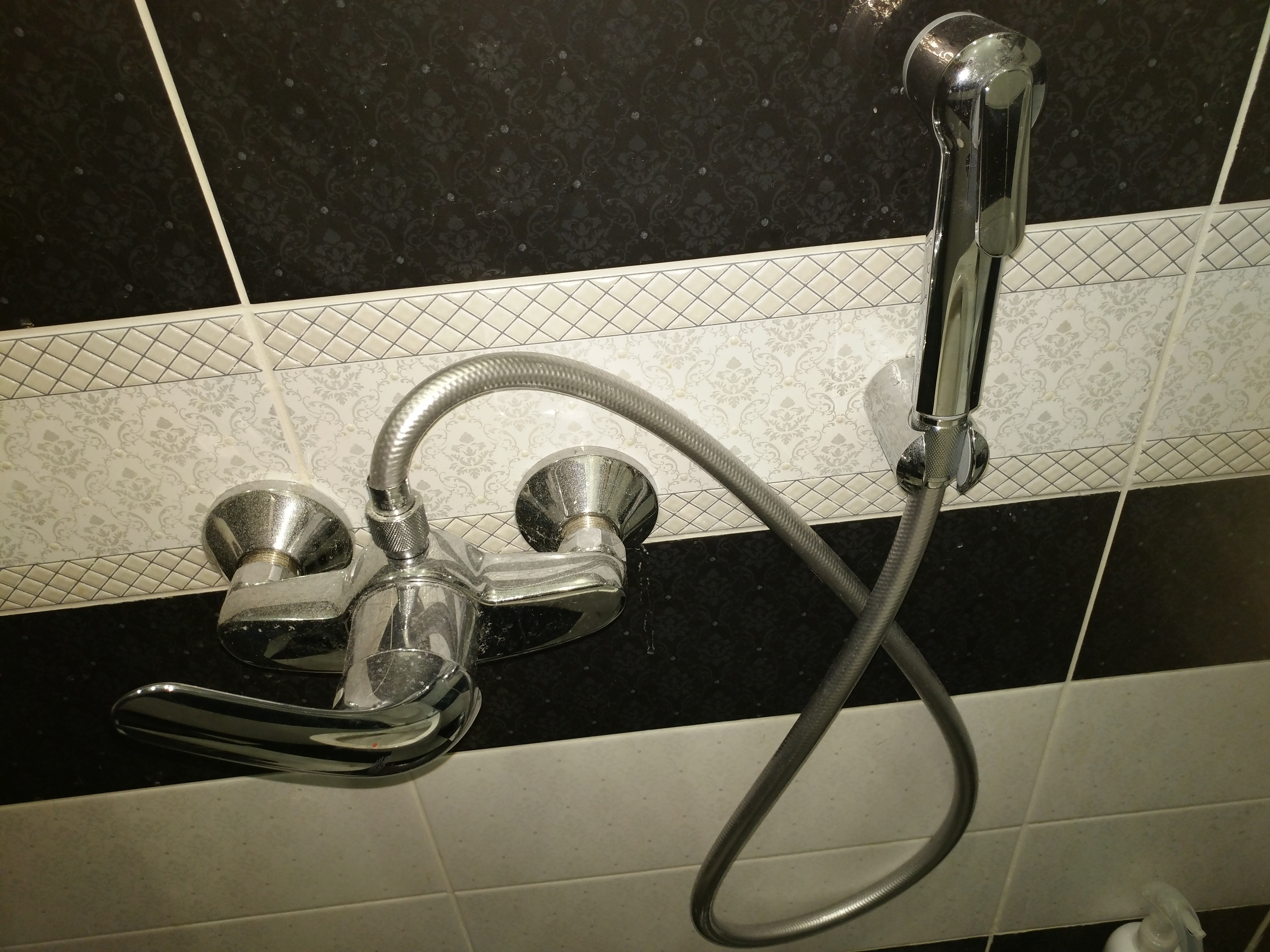

Проверил, закрыв кран, что это, слава богу, всего лишь лейка в туалете, которой почти не пользуемся ( только на горячей, а течет холодная)
Я его еще сам переставлял вверх ногами, потому что в правильном положении закрытый кран мешал , извините, правой ноге при восседании на троне :)

Похоже, что течет из щели пластик-металл (из места куда показывает красная стрелка, а не синяя). Но замотали вы слишком высоко. Надо было как на рисунке (каля-маля). Ибо течь может из-под гайки, а собираться на пластике:
Рассчитывайте, что фитинг (откуда течет) под замену. А скорее сего и не один. Перепайка. Это не смертельно, но много возни. И нужен аккуратный монтажник, который не наделает заужений при перепайке. Возможно, проще будет заменить все фитинги и чуток опустить коллектор. По месту надо смотреть.

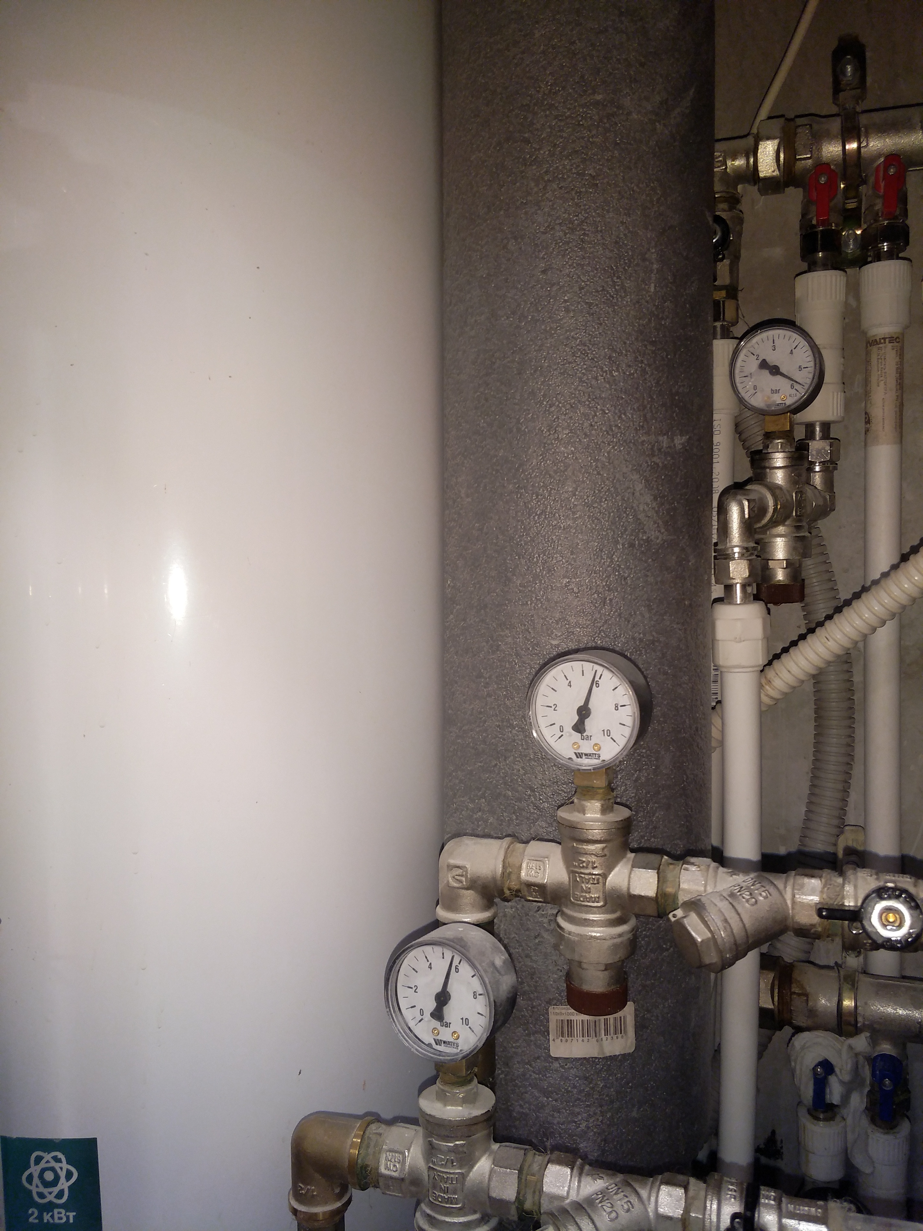

Я вот думаю может это все таки изза включения бойлера? Сейчас начал течь крайний левый ( обмотал его тряпкой) но это когжа дали горячую, я закрыл бойлер и включил горячую. Заметил что верхний манометр зашкаливает больше 7 ( видимо нагретый бойлер был) пришлось закрыть горячую, открыть бойлер, ушло , стало около 5. И еще с верхнего коричнего колпачка ( регулятора давления текло) я как увидел больше 7 и увидел течи, сразу включил открытый бойлер обратно, пусть остывает, мож нормализуется.
А снизу в перемотанной гайке действительно чувствуется, что мокротсзади гайки вверху, так что сначала конечно надо прокладки поменять.
Какого размера покупать?
И лен нужен или нет? Закручивать обратно со всей дури или как?
А может просто гайки подкрутить, мож они не до конца закручены просто?

Вы бы фото всего своего узла выложили, а не по частям. Может и другие проблемы выявились бы.
