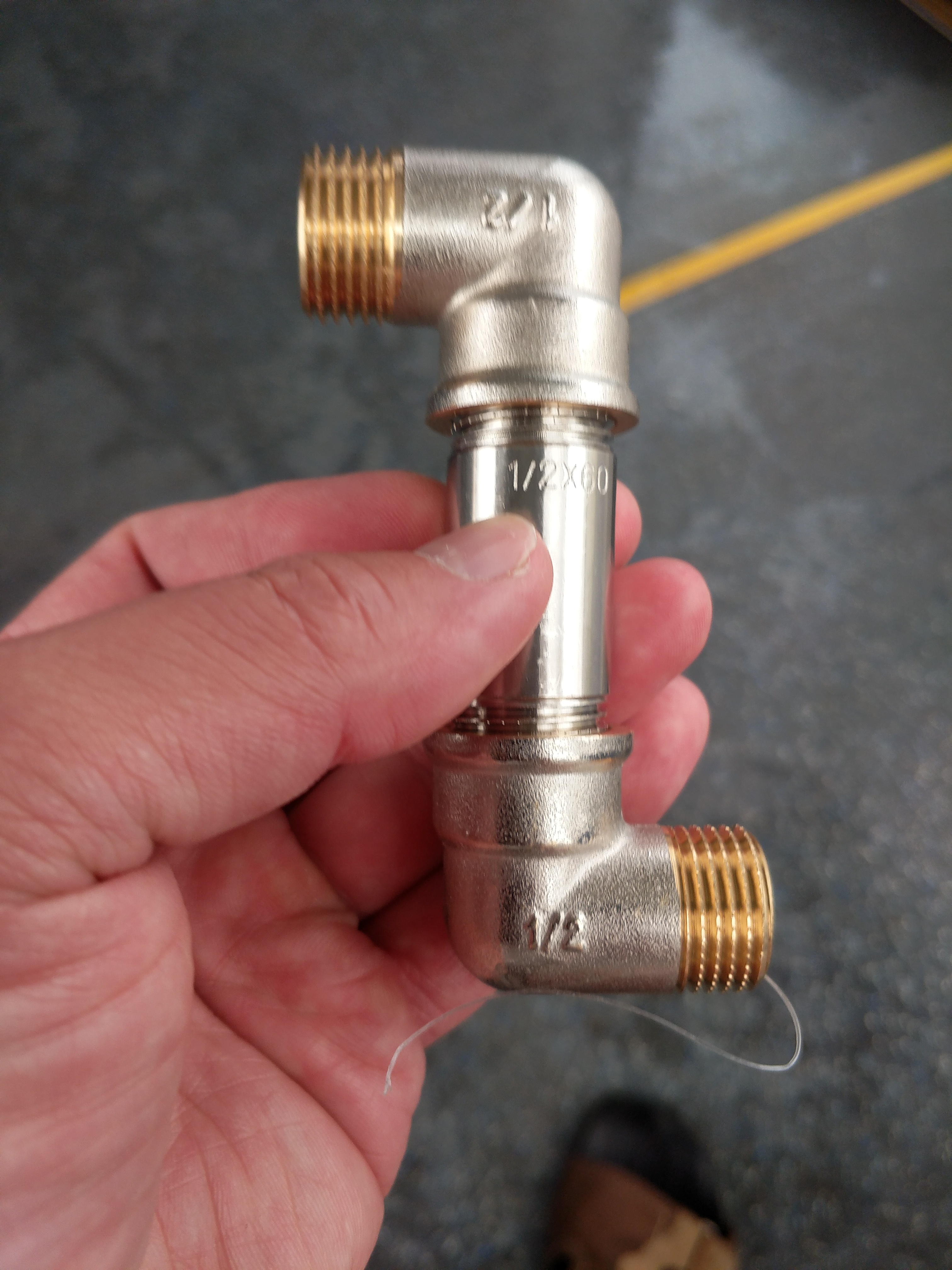

Скажите вот в это кроме фум ленты нужны прокладк
и в местах внутренних соединений

korzh.yury написал: вот в это кроме фум ленты нужны прокладк
вот "в это" ФУМ лента не нужна. Нужен лён с пастой или Тангит нить. И умение мотать.
удлинитель герметите чем угодно - фум,льном,нитью, герметом а уголки если причаливают в гибкую - то прокладки в гибкой уже есть если в накидную гайку - фторопласт если в соединительную муфту - опять уплотнитель типа фум
