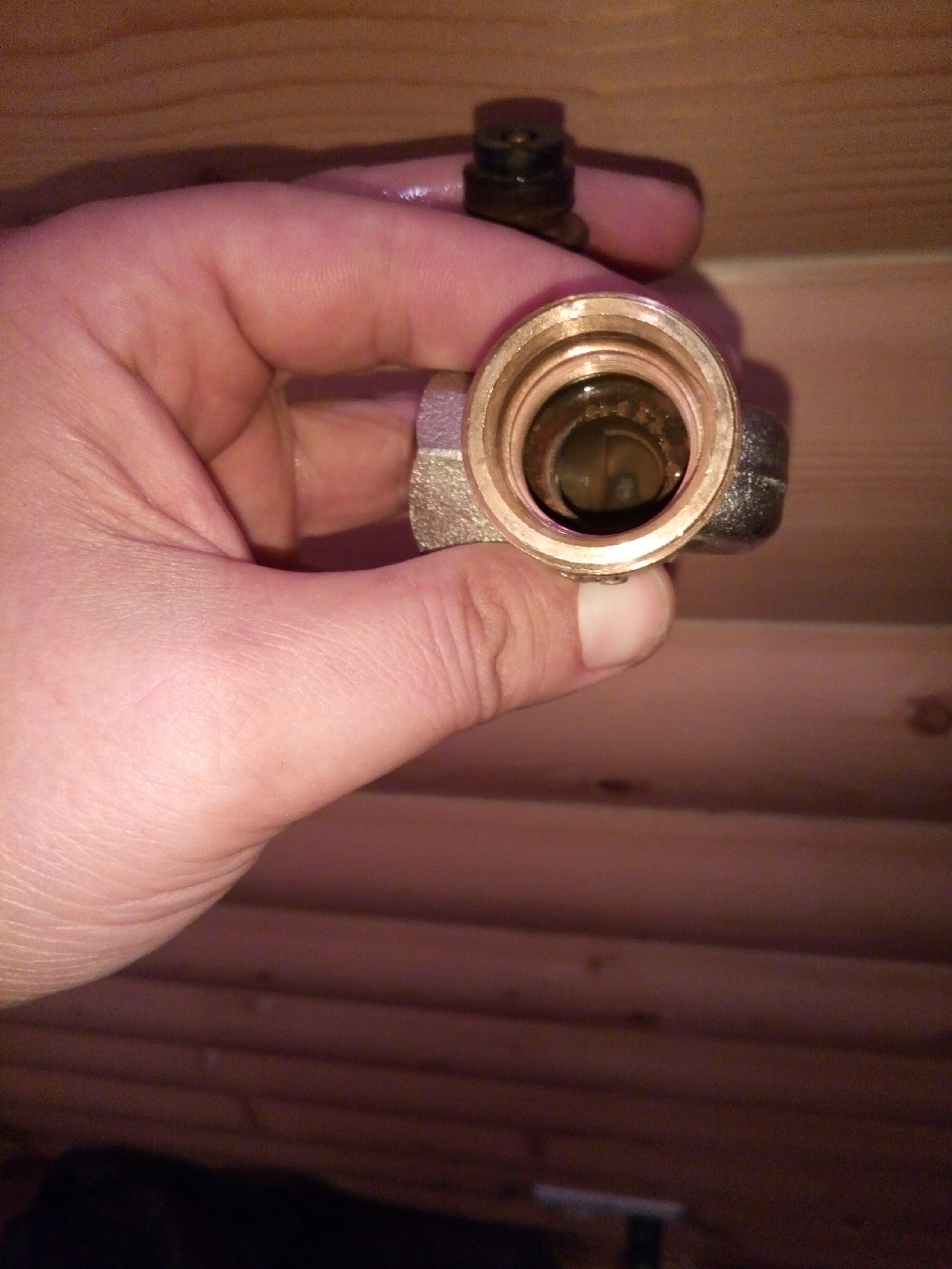

kkivi, причина может быть в резиновом кольце, что надет на клапан. Иногда оно разрывается. Менее вероятная причина в засорении крупным мусором. От заклинивания клапана в прижатом положении защищает керамическое кольцо, что колеблется потоком носителя и очищает шток от отложений.

Головка с неисправной батареи перекрывает исправную. Соответственно головка с исправной ( их у меня пока достаточно) неисправную батарею не перекрывает. Зафиксировать шток - упражнение посложней, счас примотаю как нибудь

Судя по трубам, незатейливым может оказаться и управление котлом, который, не имея погодного регулирования, загонял клапаны в крайнее положение. Но это только домыслы. Нужно перекрывать и сливать контур, разбирать проблемные клапаны.

Управление котлом и вправду незатейливое, безо всякого контроля за погодой. Но головки отпахали до этого 7 лет минимум ( 5 это было некоторое за нижение); понятно, что лучше быть богатым и здоровым чем бедным и больным.

Год назад дошли руки - поменял две головки. Внутри выработка металла.
