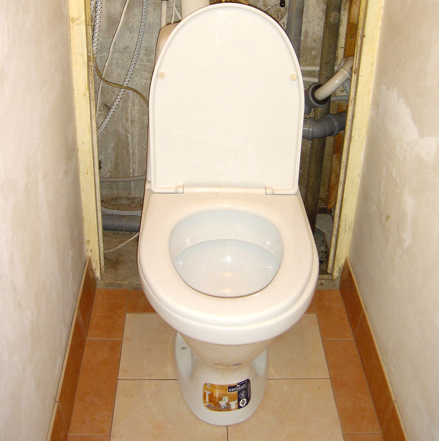

А я так скромно, можно? Понравился Cersanit польский, впечатлил дизайн и самое главное не даёт всплеска, в отличии от финских, зачем мне мокрое одно место..., у сестры финский стараюсь не засиживаться! А то обратной волной накроет...Покупал за 3500р
