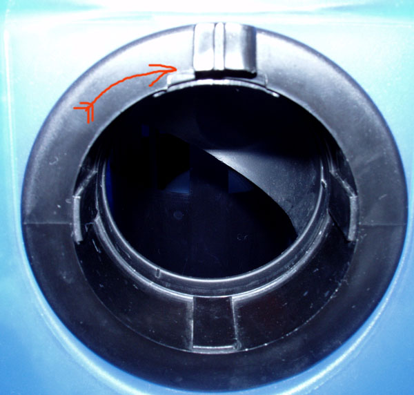

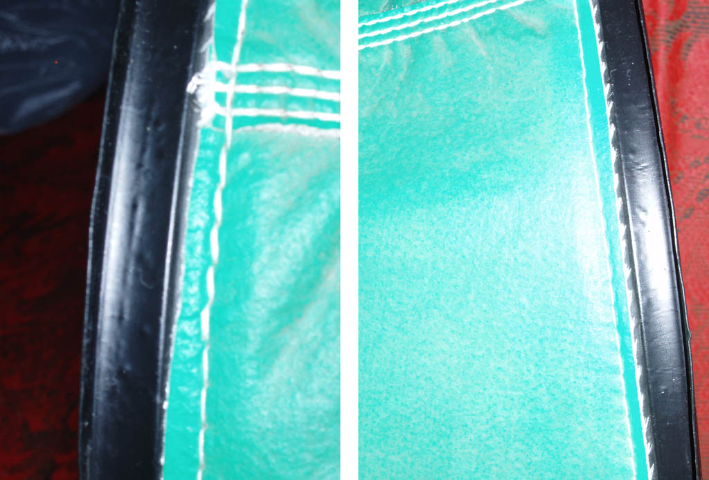

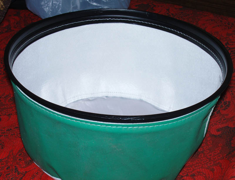

07.09.2006 в 16:43:21
macel написал : Из "пылеков" с аквафильтром керхер 5500 и томас,
Недавно приобрел Томас Браво 20S. Рис1. Недоволен как самим пылесосом так и аквафильтрацией как таковой. Видна хлипкость, тонкодисперсный фильтр Рис3. ,плавающий в воде cделан похоже из соплей и долго, думаю,не прослужит. Затем, хлипкое крепление шланга. Рис2. Для фиксации используется один пластиковый крючок. Могли бы сделать два и из металла. Нагрузка на этот узел приличная. Края у тонкодисперсного фильтра выполнены из тонюсенького пластика, чую быстро перломится. Рис4.
Кроме того, оказалось, что выливать всю эту парашу с пылью очень хлопотно, долго и грязно. После этой жижи приходиться серьезно мыть унитаз и ванную. Иначе серый налет, простой щеткой его не возьмешь. Комет или Харпик – тогда отмывается, но это хлопоты и лишняя трата на моющие средства. Очень тяжело удалить песчинки из параши, они тяжелые и так просто с водой не выливаются в канализацию. Тонкодисперсный фильтр не смотря на аквафильтрацию оказывается заметно запыленным (то есть мелкая пыль не вся задерживается в воде), а мыть его страшно по причине хлипкости. Тонюсенькая тряпка и хлипчайший пластиковый обод. Сам пылесос работает без нареканий, сосет сильно, я аллергик на бытовую пыль, но пользуюсь им без характерных неприятных ощущений. Пробовал моющий режим – прекрасно, мне понравилось. Что интересно, при контакте с мокрой пылью аллергической реакции не происходит. Но общая хлипкость и хлопоты с чисткой портят впечатление от прибора.
