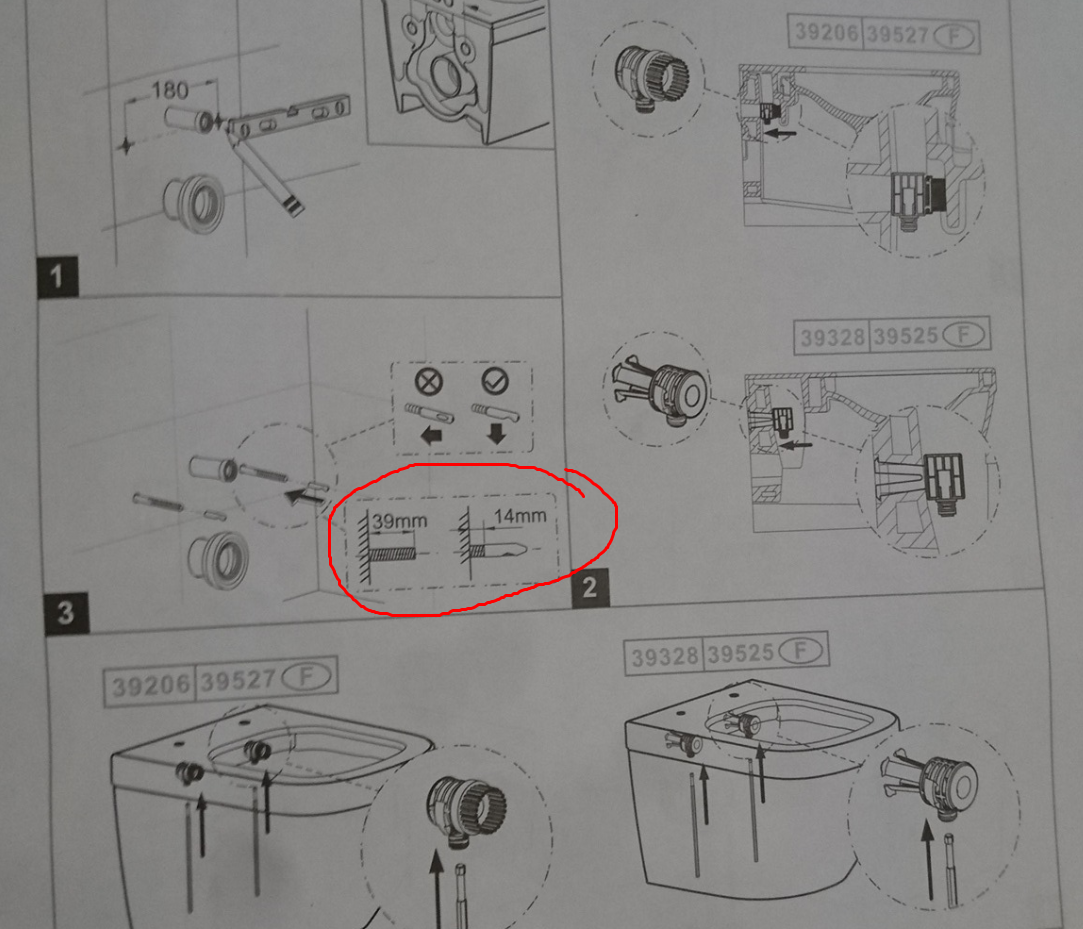

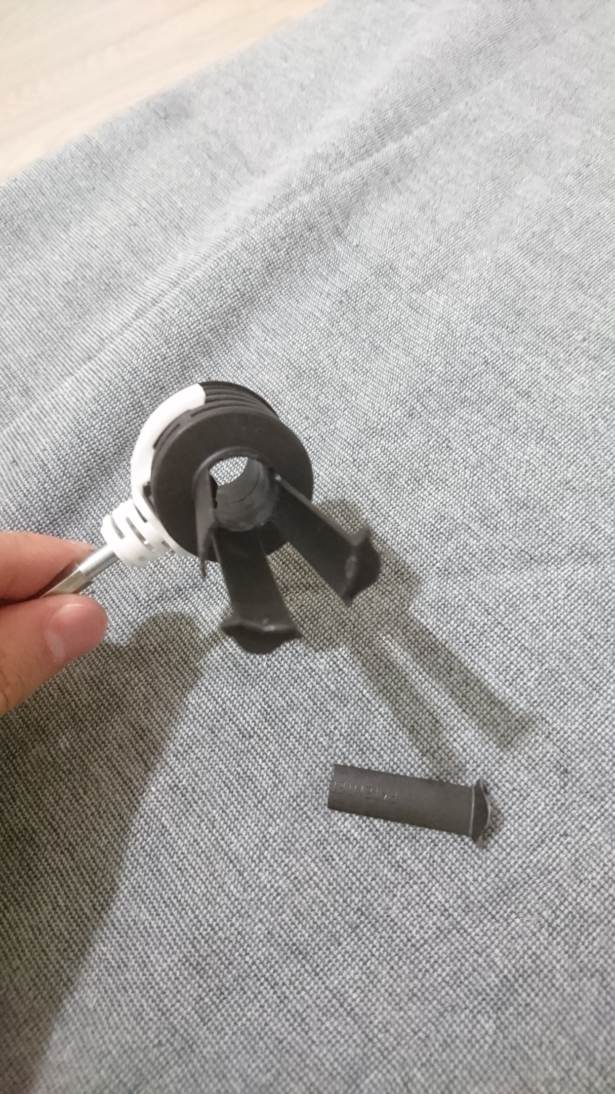

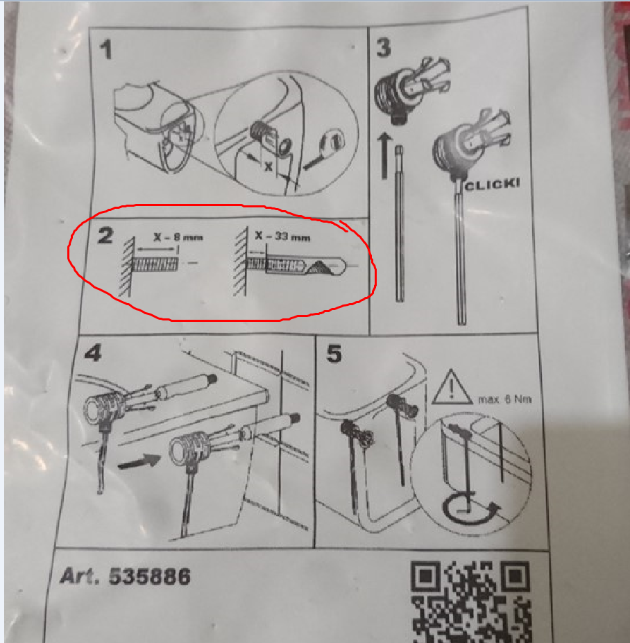

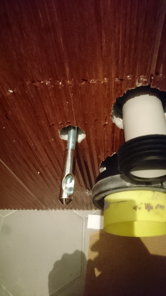

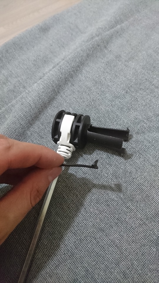

Купил Grohe Euro Ceramic, красивый, но тяжелый (32кг), и решил попробовать поставить самостоятельно. В инструкции оказалось два противоречивых момента как крепить на шпильки штифты - то ли 14мм от стены оставлять в бумажной инструкции, то ли 53-33=20мм по факт.измерению с пакета, я кажется выбрал вариант по пакету. Сами крепления - похоже одноразовые защёлки, которые потом закручиваются вслепую - штифт со шпильки при установке заходит в пластиковую втулку внутри унитаза и внутри втулки вкручивается металлический фиксирующий стержень с коническим окончанием, по идее он центрируется и подпирает. С первого раза всё встало, но остался небольшой люфт при надавливании или посадке - предположили, что недостаточно срезал верхнюю трубку, и она мешала плотнее притянуть чашу, или штифты недостаточно вкрутил, снял проверить - и всё, пипец, пластиковые крепежи рассыпались. После нескольких попыток я заодно ещё и срезал резьбу в одном, вслепую выкрутил стержень крутя не в ту сторону, а потом сменив направление он пошёл не по резьбе. Чего делать не знаю, сегодня пробовать не буду т.к. рука отваливается после этих упражнений, чаша ппц тяжелая. История абсолютно дебильная, нужно было звать опытного сантехника, но мне кажется это специально изготовленная система чтобы чуть что бежали в магазин за новой. Но мы ж в РФ а не Европе, куда бежать непонятно( Я в печали. Форуму лулзов от рукожопа. Может кто подскажет как правильно и что делать. Штифт на фото перевернут выемкой вверх чтобы было видно конструкцию, при монтаже он конечно был выемкой вниз

Отломанные лепесток - не проблема. Сорванная резьба - замена кронштейна. Такие же применяет Вилерой. https://hydroserve.ru/parts/22/item198.php

А как выставлять штифт на шпильке по отношению к втулке - рассчитывать чтобы выходящий конический штифт приходился на центр проточки, или дальше? Что хуже - слишком закрутить или наоборот не докрутить штифты на шпильках? Резьба во втулке сорвана, но ещё держит, может попробую напоследок разок ещё поставить, вдруг получится

Резьба в черной пластиковой втулке, которая на фото, со шпильками инсталляции все хорошо

meetzamba, Ясно. Проверить на ремонтнопригодность, определить дефектную деталь. Если это винт с наружной резьбой, то полбеды. Да и со второй деталью мож не всё печально. Возможно с помощью Креп-Маркета можно обойтись без ремкомплекта. ( вернее у GROHE нет ремкомплектов, есть именно монтажный комплект с кучей лишних для Вас потрохов, которые входят в непомерную стоимость!). Кстати их в наличии два вида, ( так же есть в СЦ в Южном порту ( откр. в понед. )), и если дойдёт до приобретения, то ехать с оригиналом!

meetzamba, > цитируемый текст В инструкции оказалось два противоречивых момента как крепить на шпильки штифты - то ли 14мм от стены оставлять в бумажной инструкции, то ли 53-33=20мм по факт.измерению с пакета, я кажется выбрал вариант по пакету. > цитируемый текст
Ставить по факту изделия, т. к. ( как впрочем и оказалось, и выше отмечено!) что комплекты поставляются под разные изделия разных брендов!
Естественно гильза с высверленным в ней конусом, накручиваемая на шпильку устанавливается ближе к стене, чтоб конус винта вклиниваясь притягивал горшок Ткже есть и ещё некоторые моменты.

https://www.fischer-rus.ru/item/kit-wb9n-fiksator-dlya-bide-i-tualeta-4013_8065.html
похоже пластиковые втулки можно взять из этого комплекта, на вид идентичны, делает Fischer, KIT WB9N
