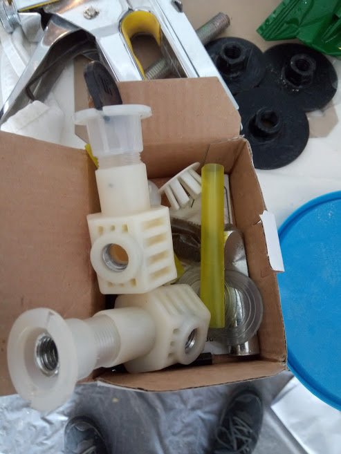

Заехал по дороге еще разок попробовал, сорванные лапки заменяются армированным скотчем, а вот сорванная резьба это все. Проблема в том что тяги крутящие выдвигающиеся пиптики, которые должны зафиксировать унитаз, болтаются, и стоит вам открутить в обратную сторону и заново закрутить при попытке установки - все, металл идет по пластику не по резьбе. Тгму кто это придумал гвоздь в голову будет не лишним (хотя продавцы этих штук навернчка думают иначе). В инструкции к унитазу ошибка, захватил штангель и промерил расстояние до пиптика, лучше ориентироваться на инструкцию на пачке, она ближе к правде. Идущие в комплекте пластиковые втулки это именно тот фишер, на них маруировка. Увы, как использовать более надежный крепеж, я не пойму, тут не подлезть

meetzamba, эта нездоровая хрень захватила множество моделей. Только ради "красивых" обводов крепёж стали делать полностью скрытым, увы.

Достаточно было внутрь этой пластиковой втулки сделать металлическую вставку с резьбой - и проблема решена, но ее не сделали( попробую в понедельник позвонить в представительство, ошибка в инструкции это точно не мой косяк, то что обратно крутить нельзя тоже не написано, только ограничение момента затяжки

meetzamba написал: Увы, как использовать более надежный крепеж, я не пойму, тут не подлезть
ну.... при наличии накидного ключа с мелким шагом трещетки можно попробовать из....ся и гайку закрутить на шпильку, предварительно вставив пластиковую прокладку, и металлическую шайбу. Можно попробовать 12гранным накидным извернуться Или сделать самому из металла - бобышка из латуни, два отверстия, в одном резьбу нарезать.... даже токарь не нужен - дрель и метчик... См картинку выше....
