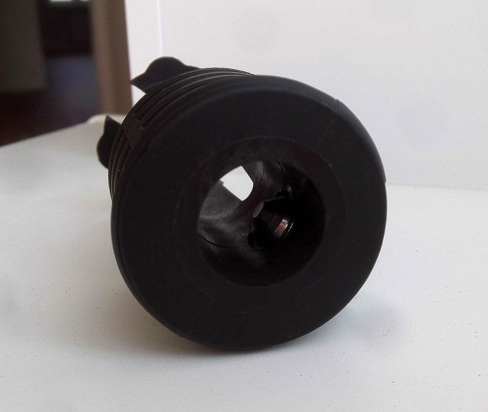

Установил безободковый унитаз Keramag iCon Rimfree. Процесс НЕ понравился. поделюсь опытом.
После установки Roca Meridian (а это был мой первый опыт установки подвесного унитаза, тем не менее всё прошло на ура), не думал, что так намучаюсь с этим унитазом, имеющим СКРЫТОЕ крепление, и не очень хорошо изготовленном на производстве. Постараюсь кратко и с фотографиями.
  1. В инструкции нарисованы картинки с расчётом длины шпилек. Только вот не указано, с учётом прокладки или нет. Поэтому муторно выверял их длину. Так как на притягивание унитаза к стене даётся всего 8 мм, ошибиться нельзя. Далее будет видно почему.

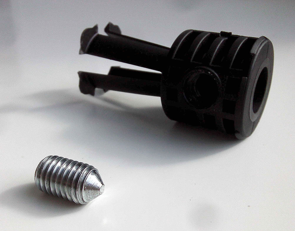

  2. Скрытое крепление представляет собой ПЛАСТИКОВУЮ втулку с вкручивающимся в неё металлическим болтом с КОНИЧЕСКИМ кончиком:
  1. Ответная часть с КОНИЧЕСКОЙ впадиной накручивается на шпильку. Так и происходит притягивание: болт давит внутрь конического углубления, притягивая унитаз. Поэтому так важно первоначально рассчитать НЕсоосность конусов болта и ответной части:

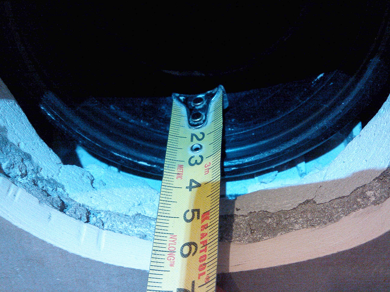

  1. После точного расчёта вылета шпильки произвёл тестовую установку без водяных патрубков. Расчёт оказался точен, а вот унитаз встал кривовато. Проверил – шпильки стоят правильно (даже чуть завал вправо), а унитаз наклонён влево. Фото с унитазом не сделал, но по отпечатку на прокладке видно:

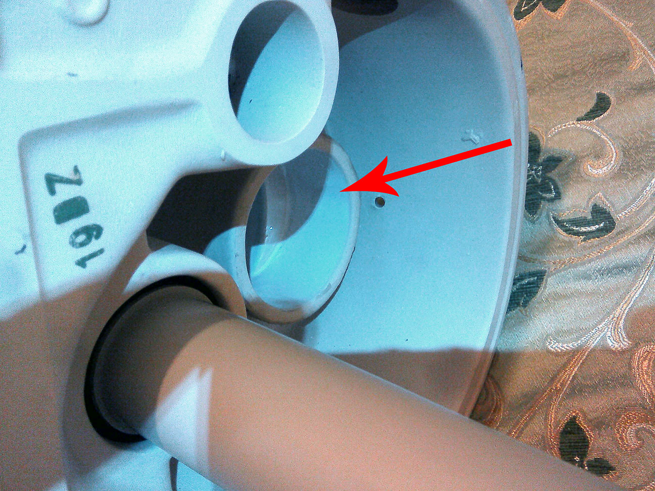

  1. Смывной патрубок (фаянсовый) унитаза расположен слишком глубоко, поэтому пластиковый патрубок инсталляции не то чтобы пришлось отрезать, он КОРОТКИЙ: внутрь патрубка инсталляции входит всего на 2.5 см после резинового кольца. Удивительный просчёт, тем более, что Керамаг – это подразделение Геберита. Инсталляция у меня – Геберит:
Вывод: унитаз смывает отлично, мощно. Вопреки совету Уважаемого Mazayac, я убрал ограничитель потока смыва, посмотрим будет ли брызгать. Пока силиконить не буду, до переезда ещё далеко, будем тестировать.
