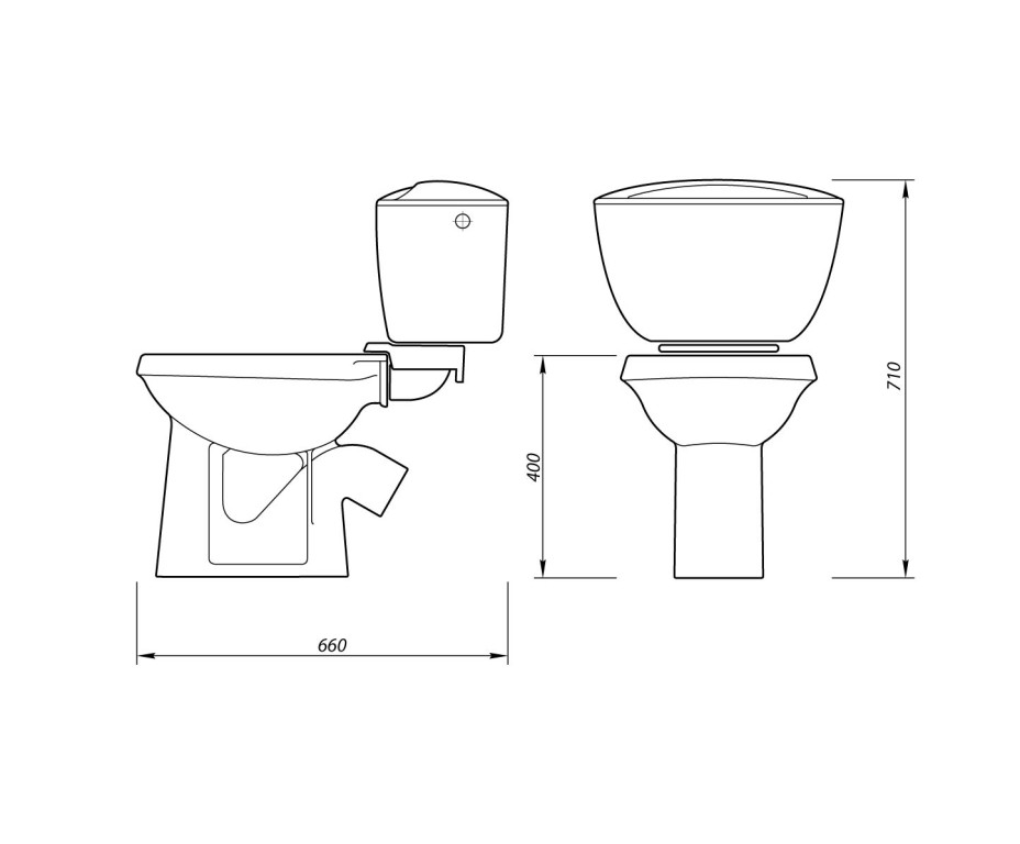

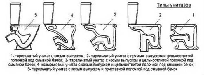

A.Sascha. написал: Правильно ли я поняла, что при выборе модели нужно смотреть на удаленность выхода слива от чаши (по вертикали)? В советском выход слива расположен под чашей. А у той модели, что купила я, они разнесены относительно друг друга очень далеко.
Почти так. Если смотреть сверху расстояние от края чаши до выпуска

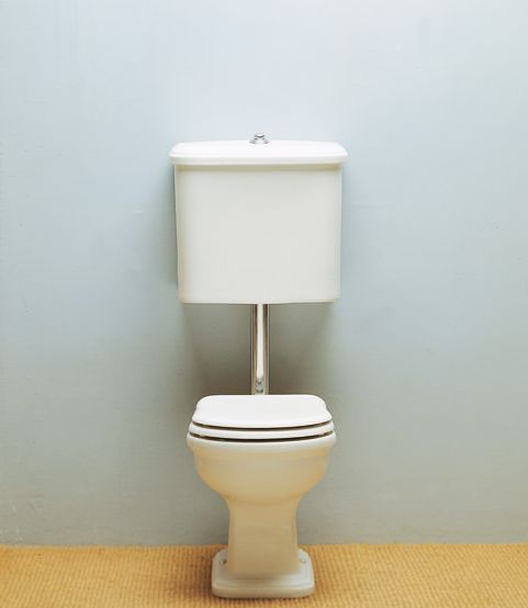

Выход из ситуации - мдея примерно такая. Отсавляете старый горшок и покупаете новый настенный бачек, либо старый бачек вешаете на стену и через переходник (который надо еще сколхозить) - подключаете слив к старому горшку.

Либо искать модель аналогичную старой
Варианты 3 или 4

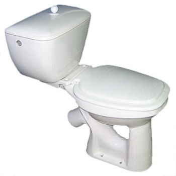

A.Sascha., Вот ваш вариант (проверьте по размерам - сравните ваш с рулеткой) с доставкой и установкой под ключ за 6тыр. http://santehopt-moscow.ru/product/1357
A.Sascha. написал: Районные мастера просят за установку (с демонтажом и цементной подушкой) 5 тыс.
6000 руб Унитаз напольный Советский косой выпуск; 1-режим смыва; сиденье полипропилен; Цена указана с доставкой и установкой ПОД КЛЮЧ. Единственное - не указано, что с демонтажем. Можете спросить при заказе - сколько это будет стоить, думаю рублей 300. PS Сэкономленную разницу можем совместно "пропить" ;)

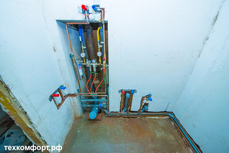

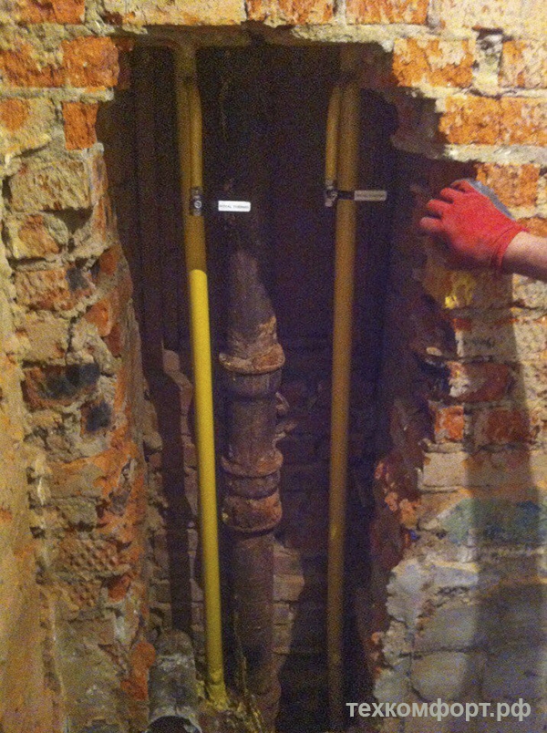

прежде всего косяк в том что не удален длинный чугунный патруьок вставленный в крестовину или тройник на стояке. по хорошему в хрущевках надо удалять участок стены, тогда будет доступ к стояку, а в получившейся нише располагать узел ввода

BV, Снова здравствуйте) Консультант этого магазина засомневался, что обновленная модель "советского" унитаза состыкуется с чугунной трубой: говорит, у него на другом уровне слив. Только если менять трубы. После разговора перезвонил, предложил взять модель http://santehopt-moscow.ru/product/1358, которая с установкой 4300, плюс за 1500 заменить трубу. Но как я понимаю, эта модель мне не подойдет по конструкции.

BV, Отписываюсь. Утром установили (советский), работа заняла около часа, с заменой куска трубы получилось +1500. Деревяшку под ним не меняли. Чека на замену трубы не дают. Вот так это выглядит: https://d.radikal.ru/d36/1802/5e/b8cd499bbd02.jpg, https://d.radikal.ru/d02/1802/d6/fd5c79b7774e.jpg
