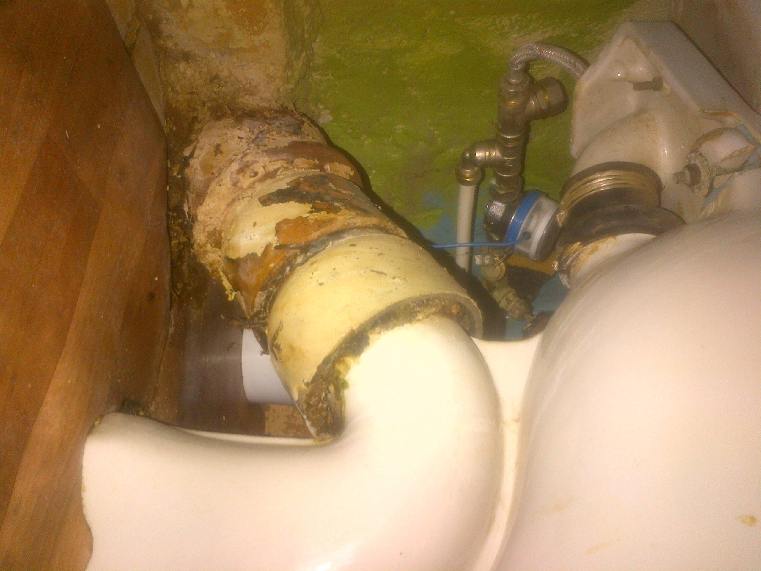

При планировании предполагалось, что в крохотной ванной хрущевки новый унитаз будет придвинут ближе к стене. Однако после установи нового унитаза, все стало наоборот. Мастер сказал, что никакой технической возможности сделать унитаз ближе к стене нет.
Помогите мыслями и идеями, что можно сделать, чтобы исправить это безобразие.
Фото прилагаю

Два поворота на 90градусов возможно придвинуло унитаз ближе, но по высоте надо посмотреть влезет ли.
А если совсем близко к стене, то это уже надо привлекать тяжёлую артиллерию, т.к. надо ломать стену и вскрывать стояки (возможно расчеканивать последний участок трубы выходящий в квартиру от стояка), тогда возможно получится совсем близко подвинутся к стене.

Думал, что уже не используют жёсткую трубу для соединения унитаза со стояком.
Стояк в квартире за стеной. Чугунятина (тройник с отводом на 50 под углом?)получается, практически лежит на полу и под небольшим углом в соседней квартире входит в стояк.

 Это не мастер, это криворукий дегенерат. Всю эту порнографию с силиконом надо выкорчевать - отслоится скоро и вонять будет.
Надо было ставить унитаз с горизонтальным выпуском и эксцентрик типа такого:

 Да уж...Если оставлять этот унитаз - я бы так попробовал:
Правда, есть сомнение, что по высоте влезет.

 На "выхлоп" унитаза нужно одеть фановую трубу. , например, выбрать отсюда. ассртимент-достаточный.
По фото, к сожалению, невозможно определить, как "отделать" вход в стояк. Или туда нужно вставить адаптер для фановой(через резинку), или перходник, если диаметр меньше. Адаптер для фановой-это труба с бортиком, такого же диаметра, как 110 канализационные трубы серые. Но если оно не вставится, то бывает переходник, Сам он 100 диаметра, а переходит-на 110.
Да, там интернет-магазин есть, с доставкой.
Удачи)))
ЗЫ Ну, или гофру. По ссылке-качественные и большой ассортимент.
ЗЗЫ. А можно угол, входящий в стояк-не трогать, и в него через эксцентрик фановый подключить. Только эксцентриситет правильно измерить..
Регистрация: 09.10.2007 Екатеринбург Сообщений: 2885
Уплотнение силиконом - это очень плохо. Он очень быстро отслоится, начнет протекать по низу чугунной трубы и вонять. Но тут, конечно, многое зависит от того, насколько качественно был очищен раструб чугунины от старых уплотнительных материалов, чтобы переходная манжета могла хорошо уплотнить переход с чугуна на пластик. Эта манжета вообще должна быть без силикона установлена, он только мешает.
А унитаз с горизонтальным выпуском? Тогда техническая мысль сантехника просто пугает.
Чтобы поставить унитаз ближе к стене надо, Имхо, если выпуск унитаза все же косой, то надо обойтись обычной прямой манжетой для унитаза с гофрой. Если выпуск прямой, то надо канализационный отвод 90-градусный поставить и манжету с 90-градусным отводом (как правый на картинке), а унитаз под их минимальную высоту немного приподнять над текущим уровнем пола, сделав подливку (если будет таковая необходимость).
Но в любом случае убрать весь силикон и эту косую трубу на герметике.

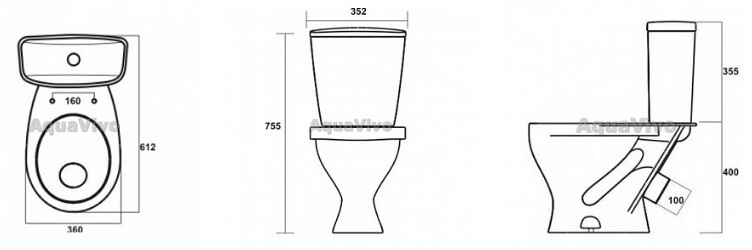

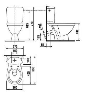

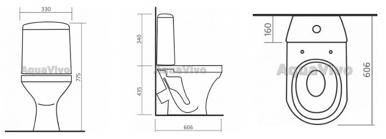

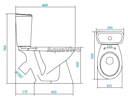

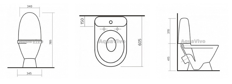

Здравствуйте! Не стала дублировать тему, поскольку проблема изначально аналогична: размещение унитаза в хрущевке, невозможность разместить его ближе к стене. С/у у нас раздельный, площадь крошечная, одна ошибка и человек уже не влезет) Помогите, пожалуйста, советом. Причина замены — из бачка при сливе (или когда заденешь унитаз) льет вода на пол, сказали что там что-то лопнуло/треснуло.
Я знала о такой проблеме при смене унитаза в хрущевке. И подумала, что при выборе модели нужно ориентироваться на то, насколько сильно чаша выступает вперед относительно основания. В этом я ошиблась и в итоге купила не то (еще не установили). Сантехник сказал, что ни одну современную модель не получится установить так же компактно, как советскую. НО я очень надеюсь, что можно хотя бы немного улучшить ситуацию. Квартиру мы снимаем, потому долбить стену и перебирать все — невозможно, только поменять сам горшок.
Правильно ли я поняла, что при выборе модели нужно смотреть на удаленность выхода слива от чаши (по вертикали)? В советском выход слива расположен под чашей. А у той модели, что купила я, они разнесены относительно друг друга очень далеко.
Вот такое у нас сейчас
Вот то, что я ошибочно купила: Сантек Бриз
Вот такие модели мне показались подходящими, по крайней мере они короче
Jika Lyra
Санита Эталон
Санита Виктория
Санита Аттика
Почти так. Если смотреть сверху расстояние от края чаши до выпуска
Выход из ситуации - мдея примерно такая.
Отсавляете старый горшок и покупаете новый настенный бачек, либо старый бачек вешаете на стену и через переходник (который надо еще сколхозить) - подключаете слив к старому горшку.
Либо искать модель аналогичную старой
Варианты 3 или 4
