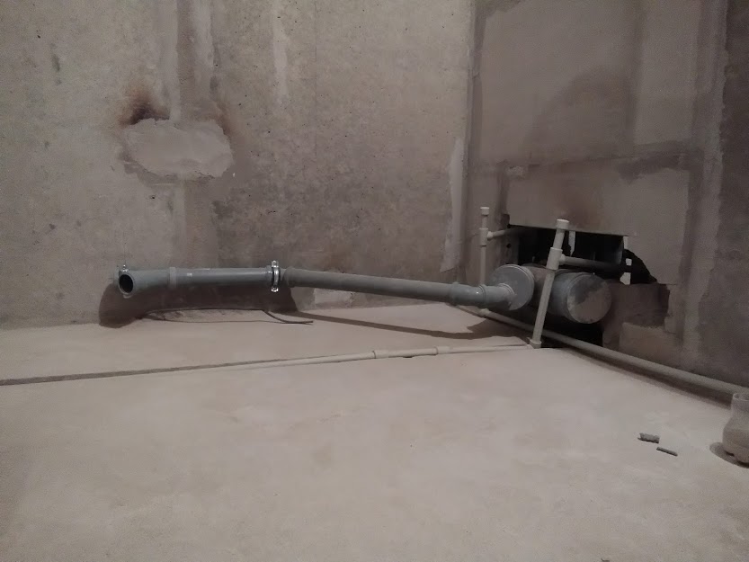

Вадим М написал: Каким образом? Два унитаза в один стояк - по-моему, без двойного 110-го не обойтись.
В линию, у вас же они не бачками друг к другу стоят. В подвале лежаки весь стояк обслуживают и ничего.

10.05.2019 в 02:20:08
Сделал, как велел BV :o
Проверил смыв унитаза - захлёста нет! :yu:

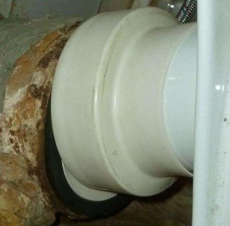

2 года назад провели мне канализацию, подключили унитаз, сейчас ремонт, все разобрали, вот такая манжета для перехода с чугуна на 110 https://yadi.sk/i/r9bG7znNgzsY0g - дубовая и вся в ржавчине, это нормально? или можно предъявить сантехнику?

13.05.2019 в 05:41:11
crazygeorgio, главное целая была. Погрузите ее в горячую воду мягче станет. Между чугуном и резиной в дальнейшем силиконом промажьте.

Сообщений: 20612
13.05.2019 в 11:16:03
crazygeorgio, сантехнику не за что предъявлять, что было в магазине - то и купил. Хорошие мягкие манжеты - редкость нынче.

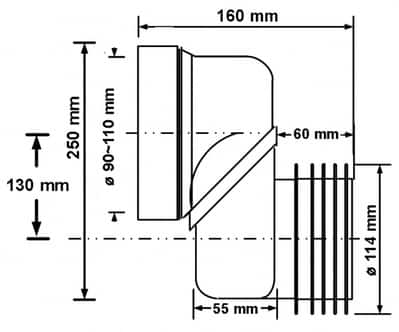

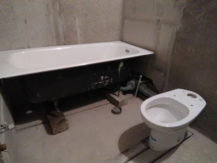

Спасибо за ответы, еще вопрос, у меня из стены значит горизонтально выходит труба фановая на 110 с доп. отводом на 50 в сторону, у унитаза тоже горизонтальный выпуск, вопрос в чем, я прикинул, можно сделать один отвод на 45 и соединение к унитазу на 45, вроде схема нормальная, но тогда зазор между унитазом и стеной великоват получается. Нашел такие вот штуки...
у меня между центрами смещение получается около 110мм, смущает резиновая манжета и углы под 90 градусов, не будет ли это все проблемой в дальнейшем??? Или надежнее будет смириться с зазором от стены? Что бы вы могли посоветовать?

crazygeorgio написал: Что бы вы могли посоветовать?
МАНЖЕТА АНИ ПЛАСТ W0410 эксцентриковая, выворачиваете наружу натягиваете стоит попробовать

14.05.2019 в 15:03:17
молоток, так у меня ведь смещение 110мм, а у манжеты заявлено 20мм всего.

14.05.2019 в 15:15:53
crazygeorgio, натяните. Почему трубу канализационную не повернуть под 45

14.05.2019 в 15:20:31
молоток, как-то не внушает резина никакого доверия. Повернуть-то можно, но я писал, что места много требует такое решение и поэтому зазор между бачком и стеной сантиметров 5 образуется, дальше не пропихнуть, впритык встает.
